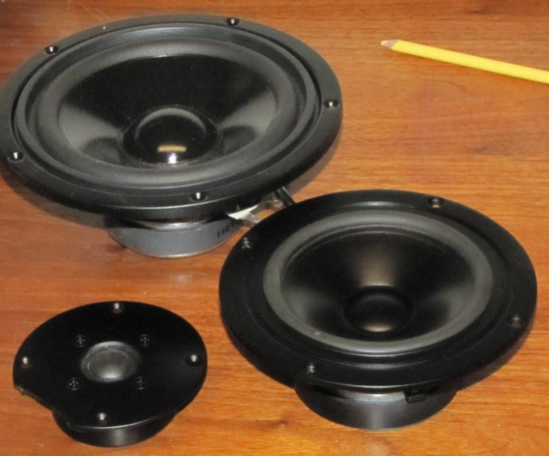

          Wie hast du die lackiert? Kannst du das mal kurz erklären (Airbrush, Dose, Pinsel).
          Entweder man lässt das Chassis rotieren und trägt Kunstharzlack dünn mit Pinsel auf oder man deckt die Sicke ab (und den Korb) und nimmt Autolack aus der Sprühdose. Schwarz seidenmatt passt am besten.
              Hast du gesprüht und hast du die Abdeckkappe mit überlackiert?
                • 28342
                Ich habe schon beide Techniken verwendet, die Kappe immer mit behandelt.
                1: Pinsel
                2: Spray (blödes Foto) Körbe mit lackiert (G 20, Al 130, W 170 S)
                Beides geht gut.
