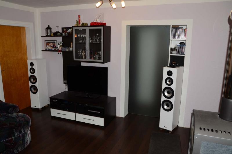

    Hallo Visaton Gemeinde,

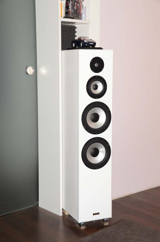

    ich möchte nun endlich einen vernüfntigen Center bauen. Sollte klanglich einigermaßen zu meinen Atlantis 200 passen.

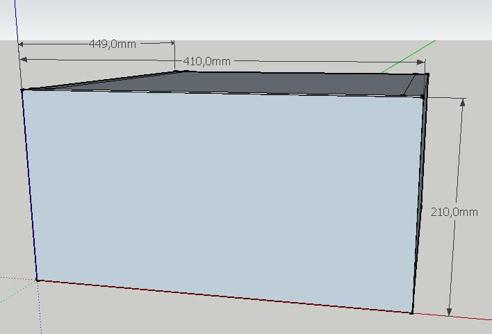

    Leider ist mein Platz beschränkt. Ich kann folgendes Gehäuse bauen:
    Breite 41cm; Höhe 21cm; Tiefe 45cm.

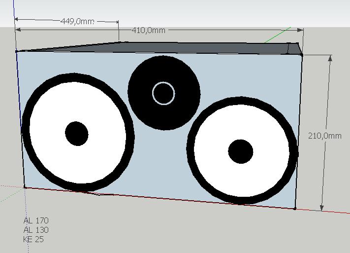

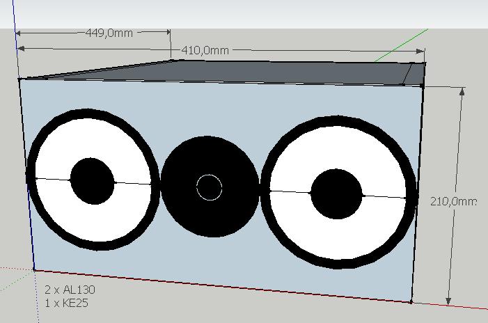

    Meine Ideen: 2xAL130 + KE25 oder als 3-Wege mit AL170 + AL130 + KE25
    Wenn meine Berechnung stimmt, dann hat das Gehäuse ca. 25L Netto Volumen, was dem AL170 reichen würde.
    Ausführung BR oder geschlossen?
    Rein Optisch würde das mit 2xAL130 wesentlich besser aussehen, könnte aber zu schwach im Bassbereich wirken.
    Was meint Ihr?
    Anbei ein paar Bilder der Entwürfe. Der Center soll in den Schrank unter dem TV, da wo jetzt meine Notlösung steht, siehe Foto.
    Gruß Stefan

    Hmmmm, hast du dich schon mal ein wenig hier im Forum umgetan, was man so 'allgemein' zu liegen D'appolito Centern meint ?
    Wenn du mit einem LFE Sub arbeitest, dann würde ein Center mit AL130 und KE wahrscheinlich reichen.
    Der müßte dann nur in small betrieben werden.
    Sorry, aber auf deinem Foto kann ich nur einen 'PhantomCenter' erkennen

          Platzmangel
          ja, bei 21cm Höhe ist es nicht möglich die akustischen Zentren von AL130 und KE25 vertikal auszurichten. Mit dem B80 anstelle des AL130 könnte es dann wieder geradeso gehen, wobei dann natürlich wieder das Optische etwas leidet... hier Prioritäten setzen!
          Ansonsten geschlossen bauen. Symmetrie könntest du dann mit zwei AL130 jeweils links und rechts der MT-HT-Einheit hinbekommen...

                    mein Vorschlag:
                    Bei 3-Wege Haupt-LS sollte der Center auch ein 3-Weger sein,
                    in diesem Falle waagrecht mit HT in der Mitte.
                    Der MT/HT Teil identische Bestückung und Weiche wie bei den Haupt-LS.
                    Der TT Teil angepasst an einen TT egal ob AL130 oder AL170, Gehäuse geschlossen.
                    Eventuell Pegelanpassung des MT/HT Teils, um das fehlende TT Chassis auszugleichen.
                    Der fehlende Tiefgang aufgrund des fehlenden zweiten TT Chassis und des
                    geschlossenen Gehäuses können beim Center vernachlässigt werden.

                      Hallo ein Al130 weniger und dann hast du den Center "ohne Kompromisse"...

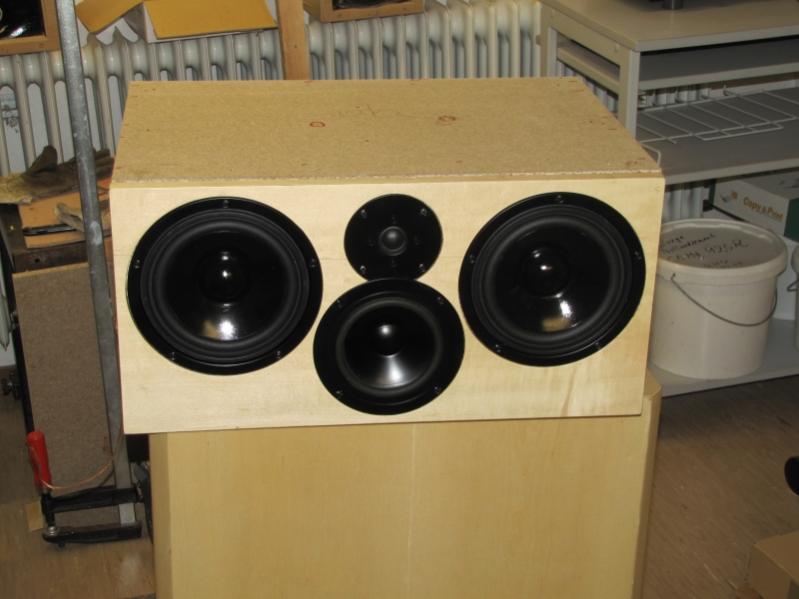

                          Wenn es irgendwie geht, sollte der Atlantis-center so gebaut werden:
                          Die Weiche noch leicht anpassen und fertig. Das Möbel muss dann weg oder umgebaut werden. Der Hängeschrank auch weg. O jeh.

                              Hallo Jürgen
                              Zeig mal das Schatbild von deinem Center, einfach ein Center vorschlagen ist Pfusch .
