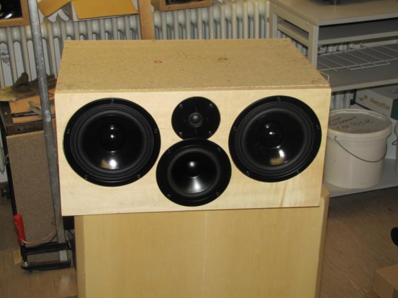

                        Ich spiele auch mit dem Gedanken mir einen Center zu bauen, der klanglich und optisch gut zu den Bijou passen. Könnte man nicht auch einen AL130, einen AL130M und einen KE25SC als 3-Wege Center aufbauen? Würde mir optisch besser gefallen. Die einzige Sache ist ich weiß nicht, ob die silbernen AL130 mich zu sehr ablenken und meinen Blick ständig dorthin ziehen.
                          • 28798
                          Nimm die Bijou als Center, alles andere ist schlechter.
                          Die Membranen kann man schwarz lackieren.

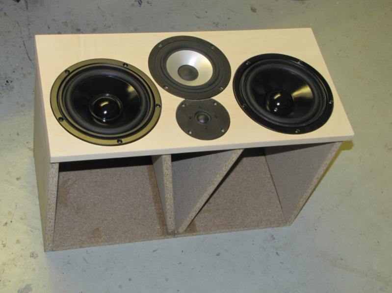

                              ich finde es wird Zeit das Visaton den Atlantis Center in dem Aufbau wie von Walwal gezeigt mal ins Programm aufnimmt.
                              Da hat man eine amtliche Front.
                              Ein oder mehrere komplette Heimkino Systeme fehlen eh im Programm.
                              Guido
                              • Sideshow
                                • 24.01.2012
                                • 270
                                LANDO, bei Photo 6. das runde oben, ist das der Diffusor der KE25 von dem immer gesprochen wird?
