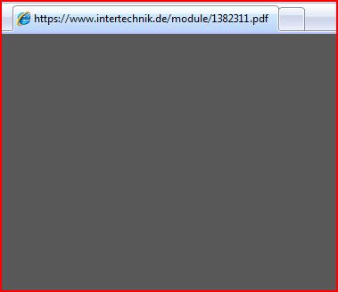

                    Volker,
                    Deine direkte Art kommt bestimmt nicht bei jedem gut an, aber wenn man die Markenbrille abnimmt, wird man erkennen das dies reinen Tatsachen sind.
                    Timo hat ja auch eine gute Alternative genannt und ich habe mit den SB Acoustics, auch in Verbindung mit den Waveguide, gute Erfahrungen gemacht. Bei den SB Acoustics Produkten fließt sehr viel Know-How rein, weil die Geschäftsführung ehemalige Entwicklungsingenieure bei Scan Speak waren.
                    Ich habe den Neodymhochtöner SB29RDCN-000-4 für das Heimkino und den SB29RDC-C000-4 im Waveguide der 3 Wege vollkativ verbaut. Obwohl Neodym ja stark gestiegen ist im Preis, kostet die Neodymvariante 55€ und klingt phantastisch.
                    https://www.intertechnik.de/module/1382311.pdf
                    https://www.intertechnik.de/module/1382312.pdf
                    Musikzimmer:
                    Hörzimmer mit Solitude
                    Reckhorn A 404
                      #70
                      @LANDO
                      leider geben beide links das:
                      Bei den SB Acoustics Produkten fließt sehr viel Know-How rein, weil die Geschäftsführung ehemalige Entwicklungsingenieure bei Scan Speak waren...
                      sowie morel für dynaudio??
