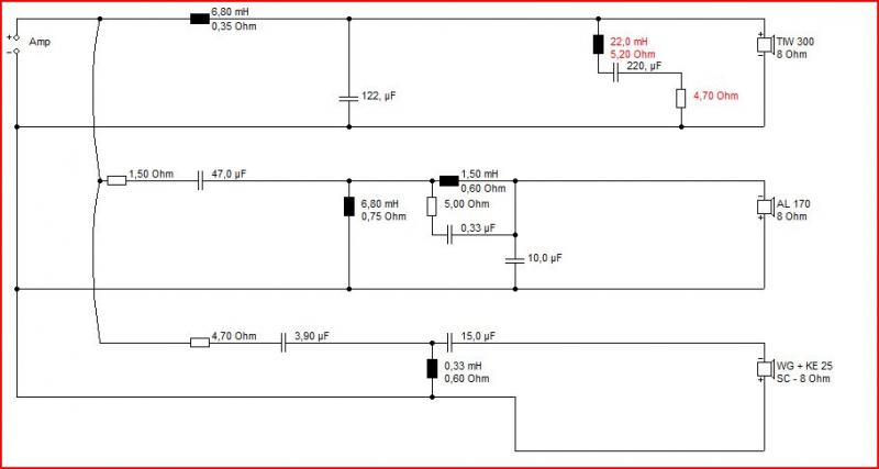

    Bitte postet eure Meinung zur obigen Idee, ...
    wie sollten die Chassis angeordnet sein, wie sollte die Schallwand aussehen, wieviel Liter benötigt der jeweilige Zweig, wo würdet ihr die Trennungen hinlegen, welche Gehäusevarianten würdet ihr wählen, CB BR PM oder ...

        Meine Spezialität. Hatte ich mal für meinen Schwiegersohn gemacht für einen Vortrag an der Uni (Studium). Seine Dozentin lobte ihn sehr.
        Weichenvorschlag habe ich auch. Da ist aber nur 86 dB Kennempfindlichkeit und der Übergang TT-MT ist nix. Hänge es mal dran als Basis. In jedem Fall muss gemessen werden, da das WG zickig ist. eventuell ist die G 25 besser.

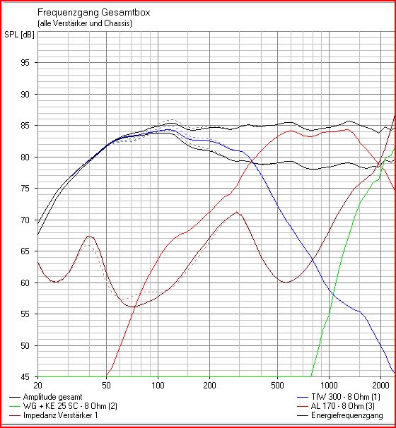

                  Diese Kombination halte ich für sehr viel Versprechend.
                  Konnte es nicht lassen, auch mal wieder zu spielen.
                  Habe aber dem AL 15 Liter gegeben und das LC-Glied abgeschaltet.
                  Dabei wissen wir doch das sich das WG schlecht simulieren lässt. Aber es hat in den Fingern gejuckt.

                      Ja, die sieht gut aus.
                        ich würde nur die 27mH durch eine 22mH ersetzen und 4,7 ohms nehmen...

                            In diesem Konzept wird keins der Chassis angemessen gefordert.
                            Mit einem GF200 komm ich auf den gleichen Tiefgang/Wirkungsgrad bei halbem Volumen:
                            Durchgezogen: Die Simulation von andi_m
                            Gestrichelt: Simulation von GF200, AL130, G20SC
                              • 1970
                              Ich denke bei Timo wird das ganze sowieso aktiv, also sind die Simus und der Wirkungsgrad anders zu sehen.
