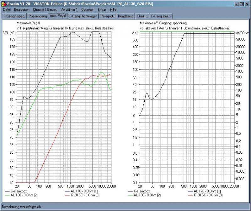

        Hier mal der AL in 30liter.
        Habe mal die termische Belastung hoch gesetzt um die Grenze des linearen Hubs zu zeigen.
        Bei 200 Hz sind 118 dB möglich.
        Bei einer Trennung von 200 Hz (minus 6 dB), also 124 dB max Pegel bei linearen Hub.
        Wir denken daran das der Klirr innerhalb des linearen Hubs recht niedrig bleibt.
        Erinnere dich an die Messungen der Musik Box mit dem BG17 seitens Visaton.
        Alles relativ.
        Gruss Andi_m
          sorry dass ich den diagrammen in boxsim nicht über den weg traue, ...
          in real schafft der al130 nicht mehr als 105 dB, dann nimmt der klirr so weit zu, dass man ihn nicht mehr anhören kann, ... schon probiert an meiner vib130cb in verbindung mit dem gf250sub und aktiv getrennt bei 200 hz, ... der al170 ist sicher nicht viel lauter
          eins noch vergessen,
          ordentliche pa-mitteltöner schaffen die 110 bis 120 dB je nach einsatzgebiet und größe, der al170 sicher nicht

                  #53
                  Jetzt geht es aber schlag auf schlag.
                  Selbst wenn es nur 110 dB sind (die Termik schlägt irgendwann zu). Wie hoch kommt der TIW?
                  Gruss Andi_m
                      Gruss Andi_m
                      mit abstimmung bei ungefähr 35 hz in 70 liter schafft der tiw300 so um die 110 dB, der al170 wird dies nicht schaffen ohne zu stark zu klirren, da muss ein anderer profimitteltöner her, ...

                              #59
                              Wenn du den AL 170 bis ans Limit Huben lässt, sage ich dir aus erster Hand, den kloppst du sofort krumm.
                              Noch sind wir bei der linearen Auslenkung und nicht bei der Maximalen der Sicke.
                              Wir haben noch Reserven.
                              Gruss Andi_m
