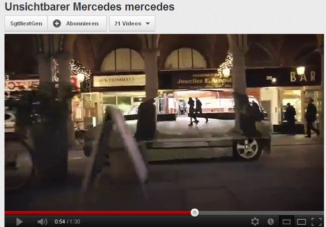

    Unsichtbar wäre auch noch eine Alternative wenn möglichst gute Einfügung ins Ambiente gewünscht wäre
    So geht es:
    Die Presse berichtete hier:
    Mercedes hat ein Brennstoffzellenauto eine Woche lang durch Hamburg rollen lassen - als Tarnkappenmodell, fast mit dem Hintergrund verschmelzend. Der daraus entstandene Film ist im Internet ein Hit.
    Logo könnte man mit der Technik auch jede Farbe darstellen, oder zu jeder gewünschten Farbe wechseln.

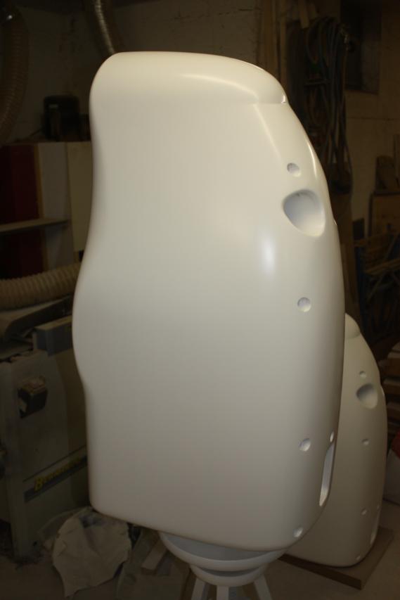

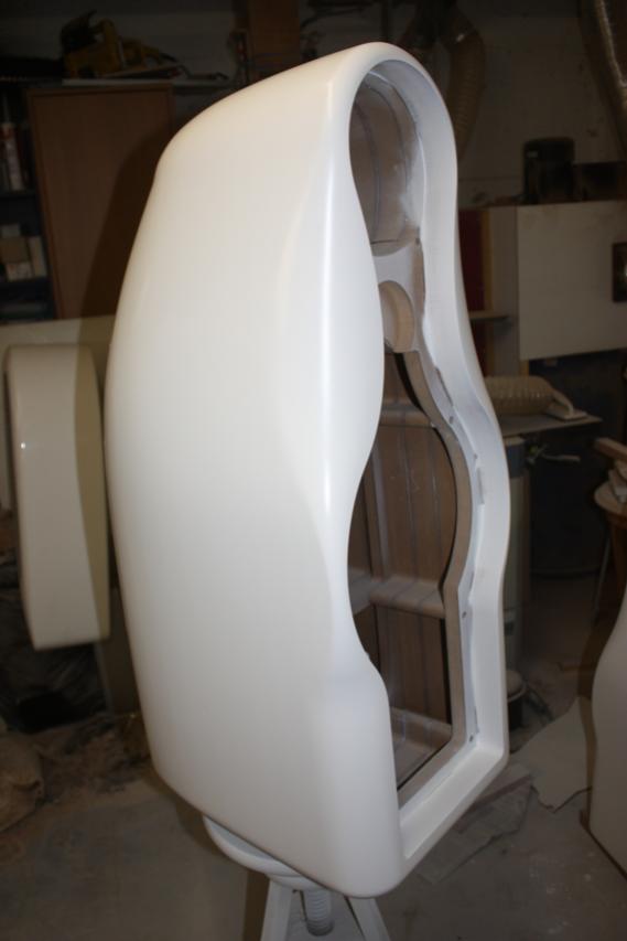

                Schnell noch zwei Bilder wie sich Obelix jetzt präsentiert - und wieder an die Arbeit.
                  • 11022
                  #143
                  jetzt wo ihr alle die obelix gesehen habt, hätte ich gern nochmals die theorie besprochen, ... welches abstrahlverhalten ist zu erwarten? ist die angehängte simulation der zu entwickelden box ähnlich, was kann man aus der boxsimsimulation erkennen? auf was müssen wir bei der abstimmung beachten?
                  einiges steht ja in der doku, ... was gibt es noch zu wissen? und was noch wichtiger ist, was wollt ihr in der doku noch herausgearbeitet haben, ...
                  ja, warum frage ich mich das, ... bündelung und abstrahlverhalten sind so böse worte und mir geht es um die diskussion auf was ich beim abstimmen drauf achten sollte, ...

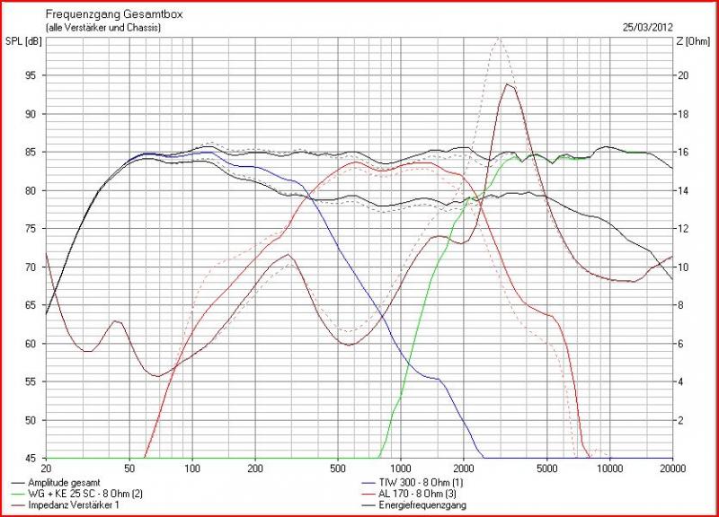

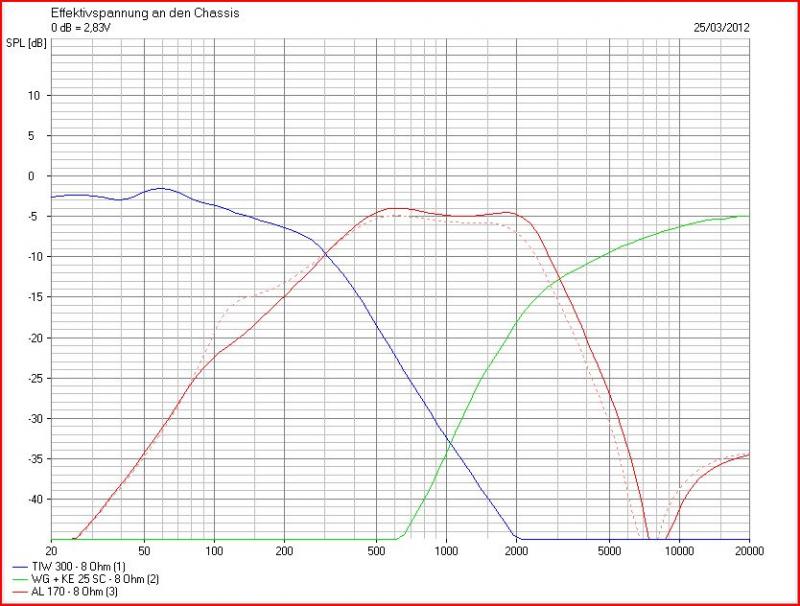

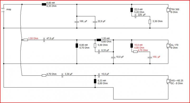

                        #146
                        zu der simu hätte ich eine leichte änderung...
                        (in rot)
                        aus alter erfahrung hat sich die unterdrückung vom fs des MT immer positiv ausgewirkt...
                        (weiss jetzt nicht ob man es so schreibt...)
                          • 11022
                          #147
                          (in rot)
                          danke, für alle die die obelix mit visatonchassis nachbauen wollen, ...
                          wir haben andere chassis in gleicher größe und eh eine aktive umsetzung, ...
