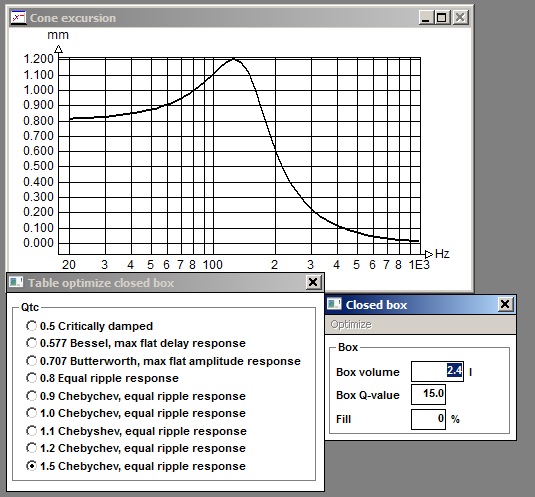

    Ich steh grad aufm Schlauch hier, was ist den bitte ein kleines VOLUMEN und großes VOLUMEN für Mitteltöner ? Warum bringt ein kleines VOLUMEN generell eine Hubentlastung zu tiefen Frequenzen, wo gibt da Beweise, Infos, schreibt so etwas auch noch der TOOLE ?
    oh nein Volker, ich reime mir da was zusammen,
    ich habe da hinten ein Luftpolster, und das Luftpolster wirkt als zusätzliche Bremse auf die Membran, somit wirkt sie bei hohen Hüben als Stopper für die Membran.
    Ist das so? oder habe ich einen Denkfehler?
      • 10983

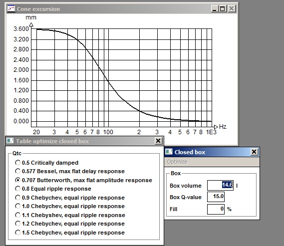

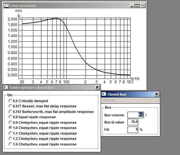

      Idee dazu, könnte mal jemand eine Simu vom AL170 machen in CB mit folgenden Innenvoluminas.
      AL170 in 15 Liter
      in 10 Liter
      in 5 Liter
      in 3 Liter
      ich möchte wissen wie der HUB sich im Bereich um 100 bis 300 Hz verhält.

          ja, ich bin bei der zusätzlichen Luftfeder im Innenvolumen.
            Das ist eine echt interessante Frage, ein kleines Volumen bringt dem MITTELTÖNER eine Hubentlastung zu tiefen Frequenzen hin.

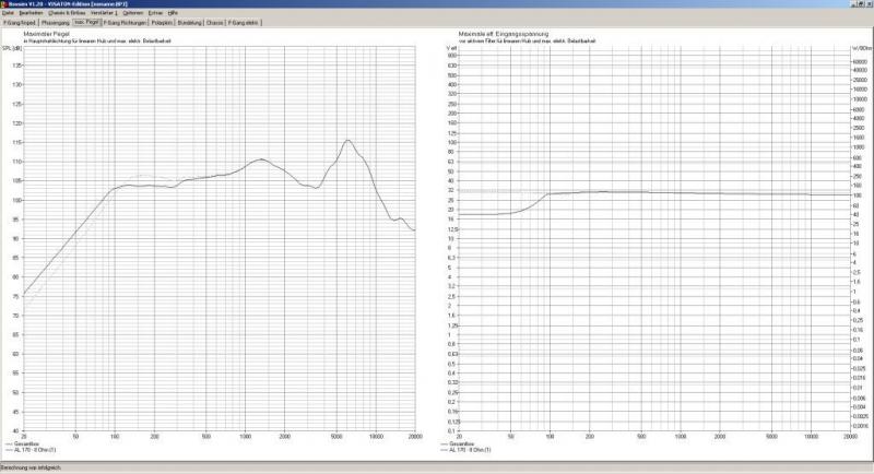

              Hallo Timo
              AL170 mit 0,5ohm Vorwiderstand
              3L QTC: 1,5 Reso eingebaut 135Hz
              5L QTC: 1,2 Reso eingebaut 106Hz
              10L QTC: 0,88 Reso eingebaut 80Hz
              Maximaler Pegel bei 3L( Gepunkte Linie) und 10L Volumen
              Boxsim SIMU
              Gruß, Volker

                      soll bedeuten dass ich mit kleinerem gehäuse mehr an maxpegel bekomme? so habe ich mir das zusammengereimt, ... ich mache trotzdem nochmals eine andere simu, gehäusesimu, ... ergebnis später
                        • 10983
                        gehäusesimu, ... membranauslenkung bei kennschalldruck, ...
                        ab 200 - 300 hz gibt es kaum auswirkungen in der membranauslenkung
                        in der amplitude habe ich aber 2-3 dB bei 200 hz mehr ab unter 3 liter cb, ... das ist doch schonmal ne ganze menge, ... wir sprechen hier von einem mitteltöner, ...
