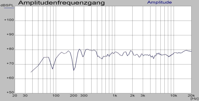

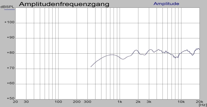

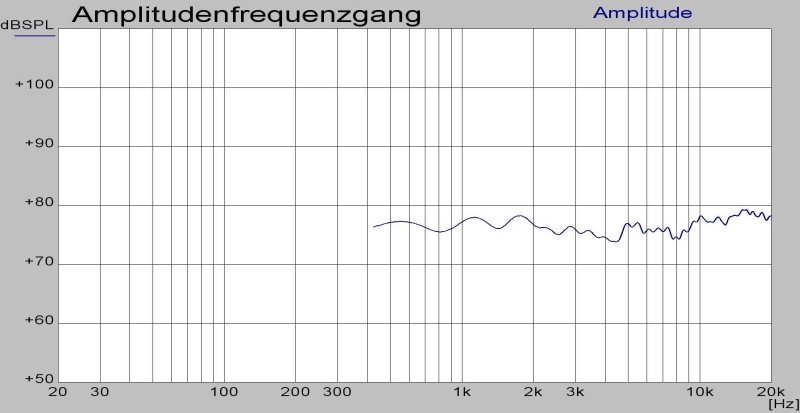

    4.Runde Teil 1
    Nun die Endgruppe,
Ansichten: 1
Größe: 38,3 KB

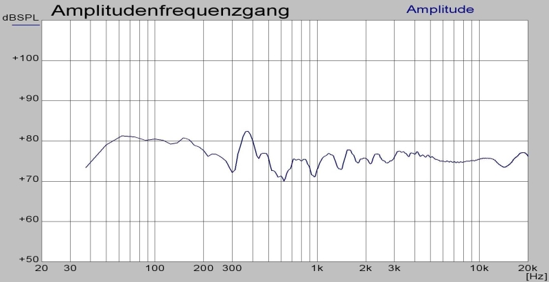

    zunächst die
    LaBelle
Ansichten: 1
Größe: 65,6 KB

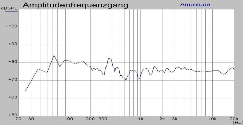

    dto 30 ms
Ansichten: 1
Größe: 72,9 KB
    dto 60 ms
Ansichten: 1
Größe: 74,5 KB
    Für mich die eigentliche Enttäuschung des Tages..
    Nach den Vorschusslorbeeren hätte ich mir wirklich mehr erwartet.
    Wahrlich keinen schlechte Box, aber IMHO im Detail noch deutlich verbesserungsfähig.
    1. Mal wieder der Bass zu vorlaut
    2. Sehr breitbandiger Durchhänger zwischen 200 Hz und dem Peak bei 3000 Hz
    Für mich im gesamten Mittenbereich viel zu harmlos und zurückhaltend, ich hatte den Eindruck, als wenn man da durch einen Ballen Watte hört.....
    Der Peak bei 3000 Hz "sägte" dann aber bei einigen Passagen dafür etwas im Ohr.
    Schade, da müsste eigentlich bei der Bestückung mehr drin sein.....

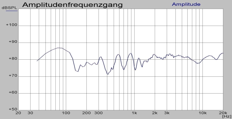

      Runde 4 Teil 2
      dann der Kübel:
Ansichten: 1
Größe: 66,2 KB

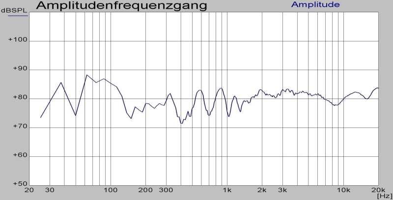

      dto 30ms
Ansichten: 1
Größe: 73,3 KB
      dto 60 ms
Ansichten: 1
Größe: 77,4 KB
      Klingt spektakulär, hat aber auch deutliche Schwächen
      Obwohl auch ein wenig zu vorlaut, ist der Bass im gesamten Feld mit Abstand der beste gewesen.
      Allerdings war für mich auch deutlich zu hören:
      Der Tiefmitteltöner ein wenig zu leise und die MT-Kalotte deutlich zu laut.
      Da eine Weichenüberarbeitung und die (alte) Box könnte zum Überflieger werden.
      Zu Timos Box sage ich nichts, da sie wegen eines Hardwaredefektes nicht richtig abgestimmt werden konnte. Die andere Box in Timos Raum habe ich leider versäumt zu hören....
      Peter Krips
      Zuletzt geändert von Peter K; 05.04.2012, 09:53.

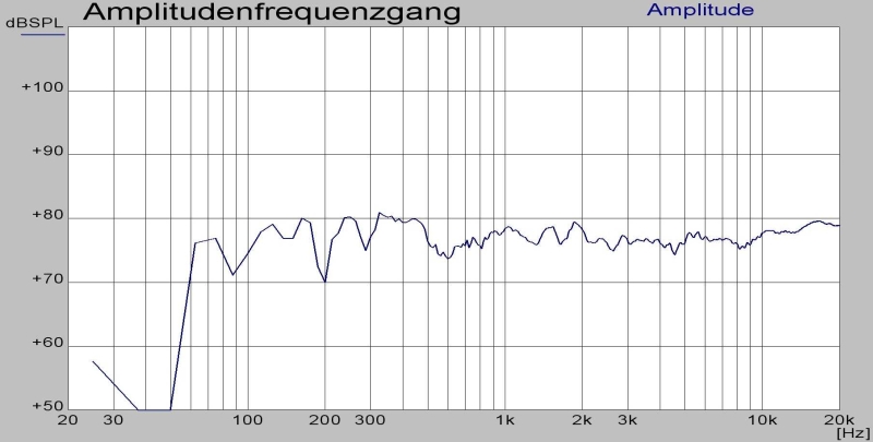

        noch die Vox 200:
Ansichten: 1
Größe: 66,7 KB
        dto 30 ms
Ansichten: 1
Größe: 73,6 KB
        dto 60 ms
Ansichten: 1
Größe: 77,7 KB
        Für mich sowohl messtechnisch als auch gehörmäßig der Winner des Tages.
        Sehr neutral und klar, und die Bassbetonung hielt sich in Grenzen, allerdings reicht die Box nicht sonderlich tief.
        Das wars zunächst einmal...
        Peter Krips

            Ganz kurz zum Kübel (heißt jetzt eigentlich K4):
            Klingt bei uns im Wohnzimmer eher zu baßschwach im Vergleich zu diffusfeldentzerrten Kopfhörern. Muß ich mir aber noch genauer anhören. Deine ersten Worte zur K4 in Stuttgart waren auch »schlank abgestimmt«.
            Das die MT-Kalotte etwas zu laut ist, kann sein. Zumindest kommt mir der Klang der K4 bei manchen Aufnahmen etwas eigenartig vor. Bei deiner Messung sieht das aber schlimmer aus als bei Visaton vor über drei Jahren. Die rote Kurve ist die Simulation, die blaue die Messung bei Visaton im RAR.
            Ich glaube nicht, daß es in Stuttgart möglich war, die Baßwiedergabe der Boxen besonders gut zu beurteilen. Abgesehen davon, daß man sich die Boxen nicht besonders lange anhören konnte, war der Raum sicher auch maßgeblich an Dröhneinlagen schuld. Mit der Aufstellung und Hörposition haben wir auch nicht experimentiert. Das ist aber in meinen Augen auch nicht er Zweck eines solchen Treffens.
            PS: Die Vox 200 kann deutlich mehr als Zimmerlautstärke.   Zumindest in Wohnräumen. Bei so einem Treffen (Raumgröße, Entfernung zu den Boxen, Anzahl der Leute, …) liegt die Pegelmeßlatte halt etwas höher als daheim.
            Ach, und die K4 klang nur deswegen spektakulär, weil sie beim Umschalten 7–10dB mehr Pegel hatte als die anderen Boxen.
            • Peter K
              • 17.10.2000
              • 927
              #231
              War und ist wirklich mein gehörter Eindruck, kann auch daran liegen, daß der MHT-Bereich fast gleichauf im Pegel liegt. Dann kann auch noch die geschlossene Bauweise und die Qualität des Basses den Eindruck verstärken.
              Der Link führt ins Nirvana....
              Ist aber ein altbekanntes Problem bei Mitteltonkalotten, da muß man in der Regel den Pegel etwas zurücknehmen, weil die so gut rundstrahlen und zuviel Energie in den Raum blasen.
              Wie schon vorgeschlagen: den TMT etwas anheben und die MT-Kalotte absenken, so daß dort sogar eine kleine Senke entsteht, dann funktioniert das auch....
              Schon richtig, aber Boxen, die in so einem großen Raum schon zu viel Bass produzieren, werden in einem kleineren Raum eher noch dicker auftragen.
              Klar, das war ein Manko bei allen Boxenpaarungen, da sollte man für die Zukunft
              nach einer Lösung schauen, da Pegelangleichung hinzubekommen.
              Peter Krips
              • Mr.E
                • 01.10.2002
                • 5437
                #232
                Meinst du jetzt die schlanke Abstimmung oder den vorlauten Baß? Sind für mich eher entgegengesetzte Eigenschaften.
                Bei mir nicht. Funktioniert er bei dir immer noch nicht?
                Dafür ist eigentlich die breite Schallwand gedacht, reicht aber anscheinend nicht ganz.
                Der TMT ist gar nicht abgesenkt, den kann ich nicht anheben. Vor der G50 sitzt ein 1-Ohm-Widerstand, den kann ich mal durch einen mit 1,5 Ohm ersetzen.
                Es kann aber auch sein, daß Boxen und Hörer in einem kleineren Raum so positioniert sind, daß beim Hörer kein Baß ankommt.
                Vorhin hab ich natürlich vergessen, die Boxsim-Datei anzuhängen.
