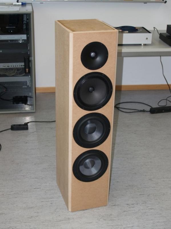

      Allerdings wundert es mich sehr, daß die Belle nur auf 81 dB kommt.
      Mich wundert das nicht: Die ist auf Tiefgang abgestimmt, und macht immerhin etwa 40Hz@-3dB, das ist heftig aus solch einem kleinen geschlossenen Gehäuse
      Irgendwo muß man da eben Kompromisse eingehen.
      Ich fühle mich in meiner Meinung bestätigt, daß kleine geschlossene Gehäuse echt nur was für Aktivsubwoofer sind.

        Zitat von Sunder
        Ich habe es nicht mitbekommen, erst als Stefan schnell leiser gedreht hat. Kann es auch fast nicht glauben, da wir so extrem laut nicht gehört haben.... Da geht bestimmt mehr, und an der Endstufe kann es auch nicht gelegen haben!MfG
        ich habe das anschlagen auch gehört und es klang so als ob die membran sehr unkontrolliert irgendwo dagegenschlägt, ... alternativ vielleicht die weiche im inneren welche nicht befestigt ist und gegen die außenwand schlägt, ...
        ich befürchte irgend ein defekt, ... denn die lautstärke war noch angenehm leise, da sollte noch mehr gehen, ...
          • 5982
          #289
          Hallo Timo,
          Die Weiche ist fest, ganz sicher. 5 Schrauben an der Rückwand und vorsichtshalber Stützklötze nach unten (1,3 kg wiegt die Bassweiche).
          Du kannst sicher sein, daß ich nichts dem Zufall überlassen wollte. Auch wenn es "nur" Testgehäuse sind.
            • 11148
            #290
            Zitat von yoogie
            Hallo Timo,
            dann bleibt nichst anderes übrig als mal die Box bei Visaton durchchecken zu lassen, ... vermutlich hast du schon einen Termin, so wie ich dich kenne, ...

                #292
                waren die elektrischen Verbindungen, von Endstufe zur Box 100%ig,
                die 2Tiws im geschlossenem Volumen machen es den Signalwegen und auch der Endstufe nicht einfach, sie erzeugen auch viel Strom der von der Endstufe gedämft
                werden muß.
                Ein Tip an alle die ihre Kabel an Schraubklemmen einquetschen, ab und an mal
                die Klemmen nachziehen und staunen
                Gruß Thomas

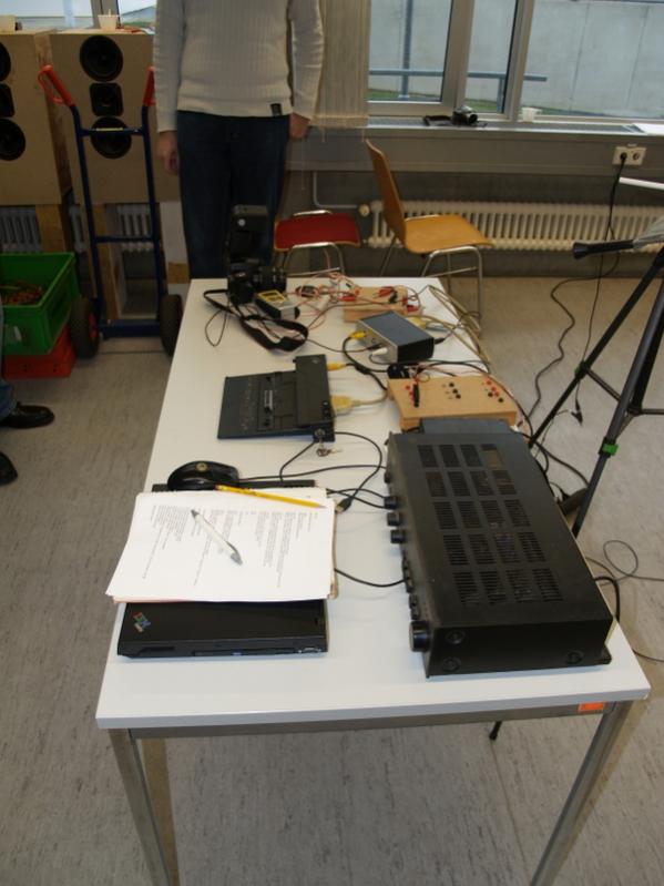

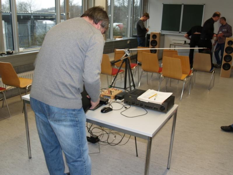

                  Hallo Allerseits,
                  leider leider ist mir bei der Aufbereitung der Messdiagramme ein Fehler unterlaufen, der zur Folge hat, daß alle geposteten Diagramme einen tendenziellen Höhenabfall haben.
                  Kurz zur Erklärung:
                  Bei DLSA ist anders als z.B. bei ARTA keine Neufensterung vorgesehen.
                  Dennoch geht es, indem man ohne angeschlossene Messbox eine Neumessung auslöst. Da nun ja kein neues Messsignal ankommt, bleibt das Zeitsignal unverändert, aus dem das Prog dann den Amplitudengang errechnet. Dummerweise wird dann aber ein Frequenzgangfehler gemacht (abfallende Höhen).
                  Ich habe das Problem aber gelöst, indem ich die Mikrofonkorrekturdatei umgeschrieben habe, so daß dann nach der "Neufensterung" wieder Deckungsgleichheit herrscht.
                  Da man aber für unterschiedliche Messbereiche unterschiedliche Korrekturen benötigt, habe ich in der Eile die falsche Korrekturdatei verwendet.
                  Leider kann ich in den Posts mit den Diagrammen diese beim Bearbeiten nicht austauschen, daher werde ich das folgendermaßen machen:
                  Ich poste die Messungen neu ohne weiteren Kommentar und füge in den alten Beiträgen statt der Bilder einen Link auf die entsprechenden Diagramme ein.
                  Heute schaffe ich es wohl nicht mehr, aber ich kann jetzt schon speziell an Fa. Visaton signalisieren, daß dann die q+d Messungen vom Treffen den Visaton-eigenen Messungen ähnlicher wurden....
                  Sorry an Alle für den Missgriff.....
                  Gewaltige Änderungen sind es nicht, es ist nur ein kontinuierlicher Höhenabfall oberhalb ca. 5-6000 Hz gewesen, der bis 20000 Hz auf ca. 4 dB angewachsen ist.
                  Zum Glück ist mir das noch aufgefallen.
                  Zur Kübel:
                  Es ist keine Summenmessung beider Boxen gemacht worden, sondern links und rechts getrennt mit mittiger Mikrofonposition. Die Messungen stelle ich dann auch noch ein.
                  Peter Krips

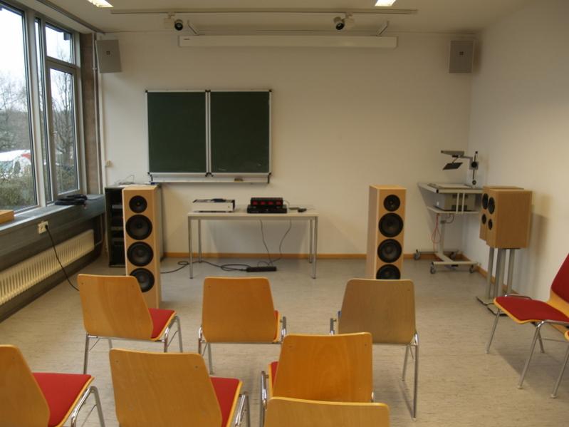

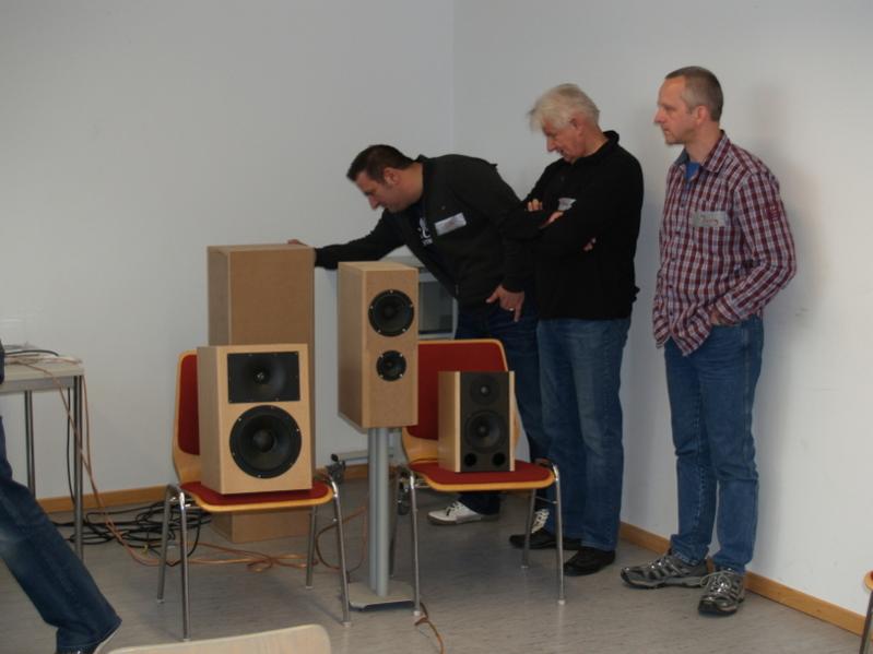

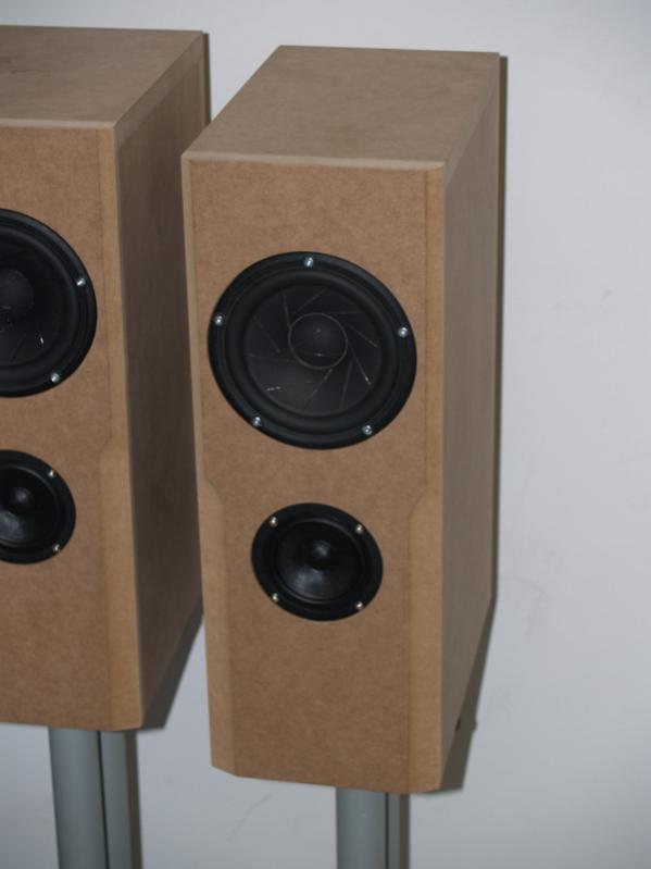

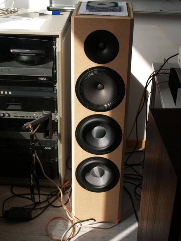

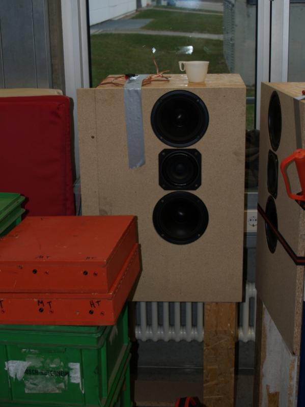

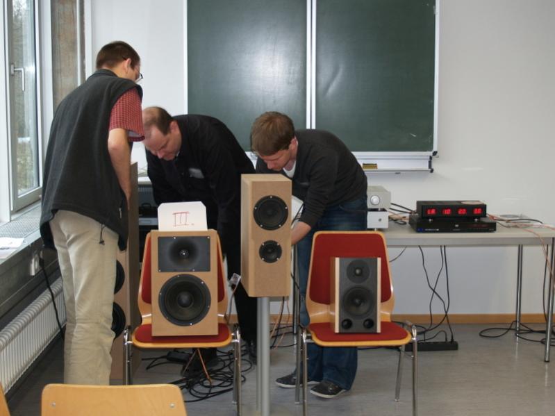

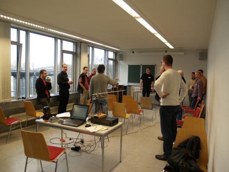

                        Hoi Zusammen
                        Etwas späht aber hoffentlich nicht zu späht ein paar Impressionen vom Treffen.
                        • LIFU
                          • 19.07.2008
                          • 377
                          #297
                          Nächste sechs.
                          Geht echt nicht mehr auf einmal?
                          • LIFU
                            • 19.07.2008
                            • 377

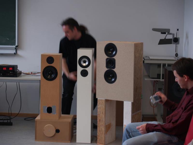

                            #298
                            Und der Rest der Bilder.
                            Zur La Bell möchte ich noch etwas sagen.
                            Ich mag ja auch "langweilige" LS. Die sind Langzeittauglich.
                            Der La Bell fehlt aber zwischen 500 und etwa 1kHz etwas.
                            Das hört sich dann wirklich etwas verschnupft an.
                            Hochton fand ich eigentlich gut.
                            Tiefton will ich unter diesen Abhöhrbedingungen nicht beurteilen.
                            @Peter
                            Ich mags ja auch schlank im Bass.
                            Etwas mehr Fleisch auf den Rippen sollte auch für mich aber sein.
                            Freundliche Grüsse
                            Gustav

                              #299
                              @ Peter_K: Messfehler passieren halt, ist keine Schande, sie sind mir auch schon oft unterlaufen. Wenn man sie noch bemerkt, ist das auch nicht schlimm. Ich finde nur schade, wenn Messungen verschiedener Leute und Messsystemen so gar nicht übereinstimmen. Aber das scheint ja jetzt doch behoben zu sein.
                              Friedemann
                              • Lui
                                Lui
                                • 31.05.2007
                                • 602
                                #300
                                Ich würde mich dem anschließen Peter. Du bist ja durchweg sehr anspruchsvoll.
                                Aber ich finde generell, die Selbstbauszene sollte sich nicht zurückentwickeln, wie es die Gazetten tun. Lieber mal einen Fehler machen, als Meßwerte und Fakten für unwichtig zu erklären.
                                Was mir fehlt, das mag über Forengrenzenhinweg unterschiedlich aufgefaßt werden, ist die Einsicht, daß Messen ein Werkzeug ist. Lautsprecherbau ist ohne Frequenzgangmessungen ... was soll ich dazu sagen
                                Beim Dlsa habe ich übrigens ständig das Problem, daß ich alle Einstellungen neu anlegen muss. Aber ich kann damit für meine Bedürfnisse ganz gut arbeiten.
