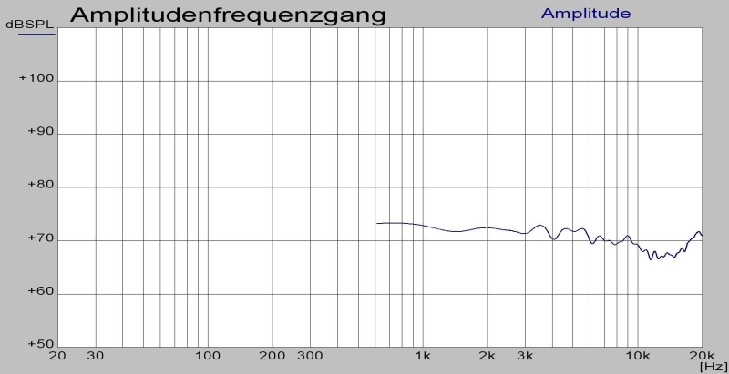

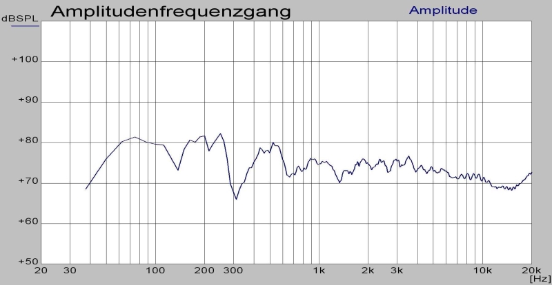

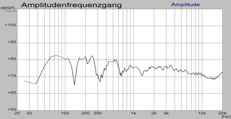

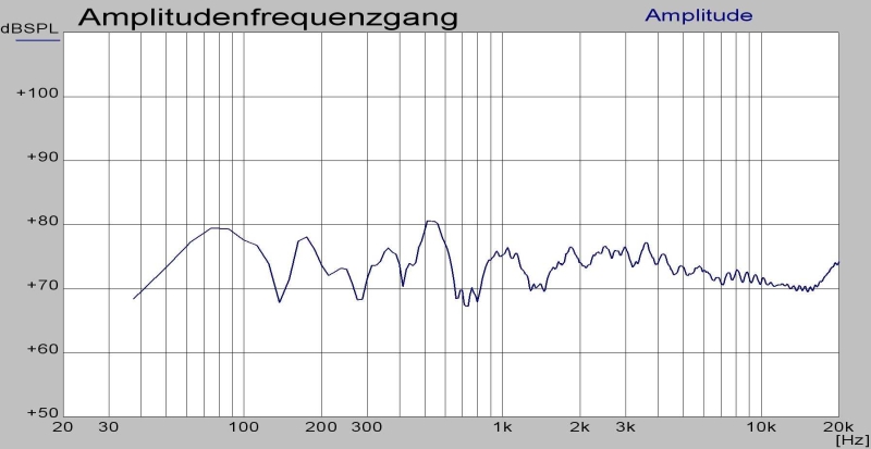

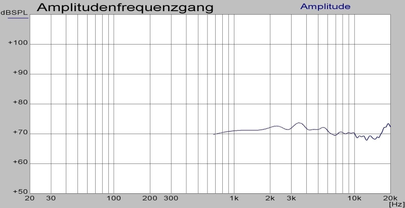

                      ich habe die Messdiagramme in den Original-Posts ausgetauscht, danke an Chaomanic für den Tipp, wie das geht....
                      Hier noch die Diagramme für die Kübel links/rechts
                      links:
Ansichten: 1
Größe: 64,1 KB
                      rechts:
Ansichten: 1
Größe: 64,3 KB
                      Links 30 ms:
Ansichten: 1
Größe: 74,2 KB
                      rechts 30ms
Ansichten: 1
Größe: 76,4 KB
                      links 60 ms:
Ansichten: 1
Größe: 75,8 KB
                      rechts 60ms:
Ansichten: 1
Größe: 77,0 KB
                      Wo ist nun der Fehler an der Weiche ??

                          Stimmen jetzt links und rechts?
                          Ich Hansdampf hab’s halt mal wieder geschafft.  Bei dem Kübel, der in Stuttgart rechts stand, war die Baßweiche verpolt angeschlossen, also das Kabel von den Polklemmen zum Weicheneingang.
                          Ich hab gestern versucht, mit einem TIW und einer Batterie als Durchgangstester alle Verbindungen zu prüfen. Ich denke, ansonsten ist nichts mehr verpolt. Die übertrieben schlanke Abstimmung ist jetzt weg. Der Mittelton ist glaube ich auch nicht mehr so vorlaut. Wenn ich mir Rosa Rauschen anhöre, dann höre ich bei der Vox 200 drei »Rauschstimmen«, bei der K4 sind es mindestens drei. Sauber in der Mitte ist das Rauschen nur über Kopfhörer.
                          • Peter K
                            • 18.10.2000
                            • 927
                            Tja, Shit happens im Gedrängel.
                            Da war mein Eindruck der schlanken Bassabstimmung doch nicht so verkehrt, obwohl die Einzelmessungen ja was anderes nahelegten....
                            Erstaunlich, daß da dennoch so viel Basspower da war.....
