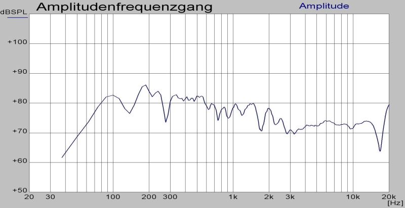

                  Messungen und Kommentare zum Treffen 31-3-12
                  Hallo Allerseits,
                  vielen Dank an die Organisatoren, war ein sehr gelungener Tag mit interessanten Eindrücken.
                  Speziellen Dank an das Catering-Team, das es uns an nichts mangeln ließ.
                  Ich schließe mich da Gutjans Kritik an, wir sollten für zukünftige ähnliche Veranstaltungen eine Möglichkeit finden, einen Pegelausgleich hinzubekommen.
                  Nun zu den Bildern/Messungen.

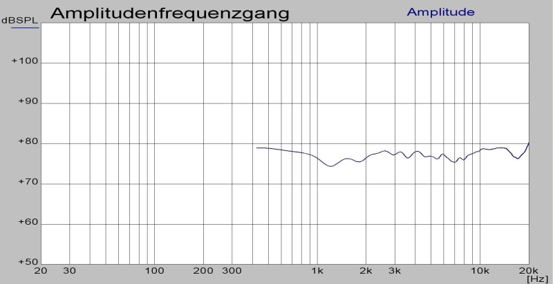

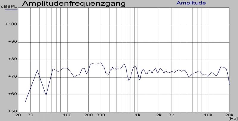

                  Ich habe aus den Messungen pro Box drei Diagramme angefertigt:
                  1. Reflexionsfreie Messung, was je nach Mikrofonhöhe erst ab 3-400 Hz zu Ergebnissen führt
                  2. Messung mit 30 Millisekunden Fenster
                  3. Messung mit 60 Millisekunden Fenster.
                  Diese Messungen (2+3) geben einen Hinweis auf das Gesamtenergieverhalten an der Messposition, die ja nicht am Hörplatz, sondern immer in 1 m Entfernung war.
                  Teil 1

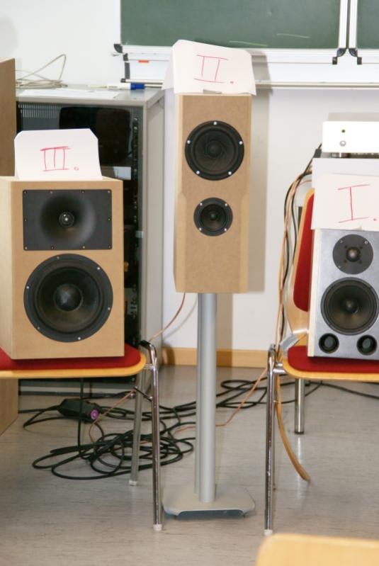

                  Erste Runde:
Ansichten: 1
Größe: 43,4 KB

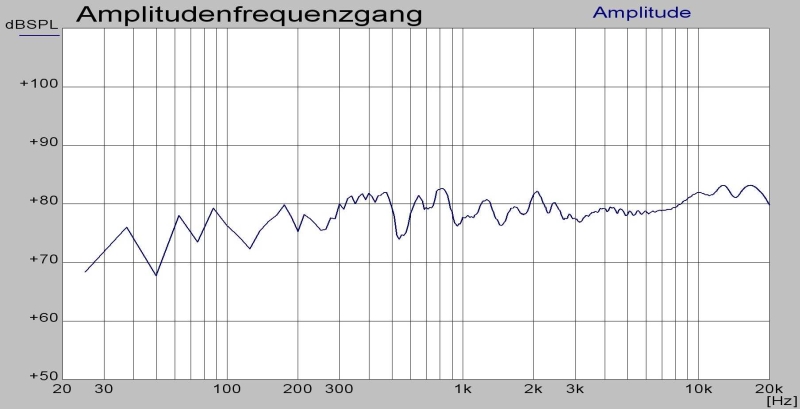

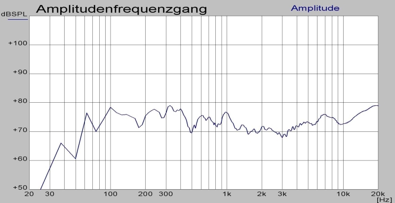

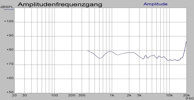

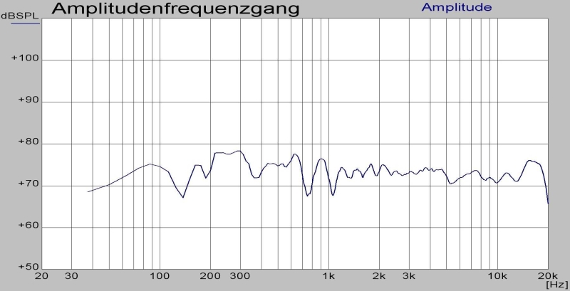

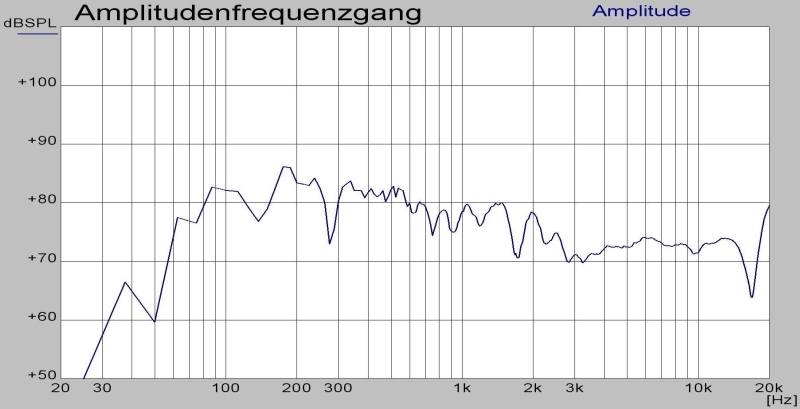

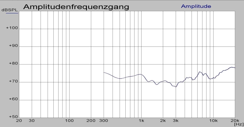

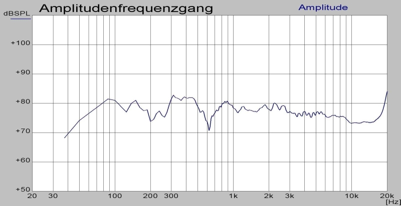

                  RFT5L
Ansichten: 1
Größe: 67,2 KB

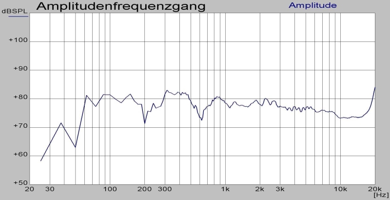

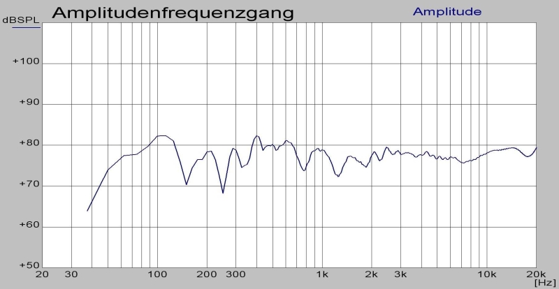

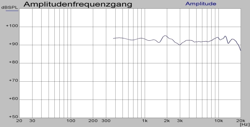

                  dto. 30 ms
Ansichten: 1
Größe: 77,2 KB

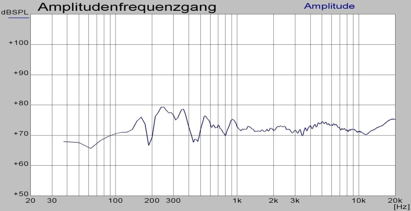

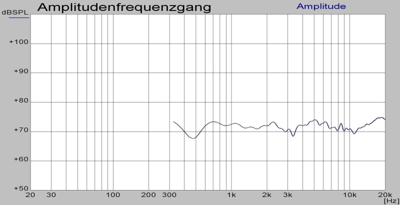

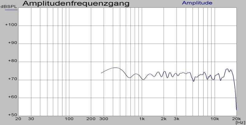

                  dto. 60 ms
Ansichten: 1
Größe: 78,5 KB
                  Ich sags mal diplomatisch:
                  Da Böxli könnte von einer kompletten Weichenneuentwicklung profitieren, es wurde ja meiner Erinnerung nach die Originalweiche verwendet.
                  So eine heftige Badewannenabstimmung mit fehlenden Höhen und Bässen klingt einfach nicht.

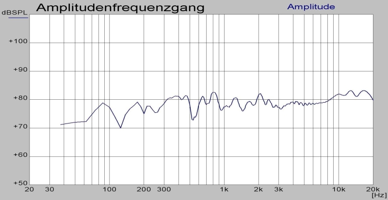

                    Runde 1 Teil 2

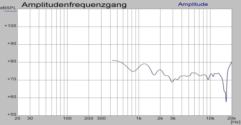

                    Das Schwarze Loch:
Ansichten: 1
Größe: 66,4 KB

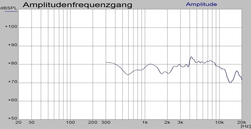

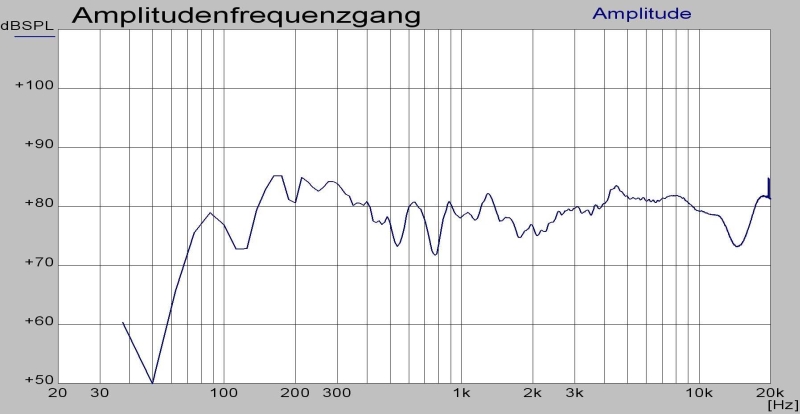

                    dto 30 ms
Ansichten: 1
Größe: 75,5 KB

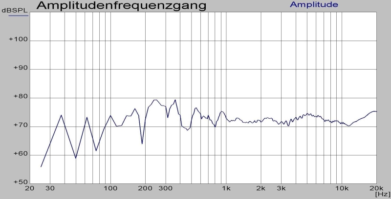

                    dto 60 ms
Ansichten: 1
Größe: 81,1 KB
                    Ein wenig die tragische Figur des Tages, der BB im Wave, was erstaunlich gut funktioniert, war viel zu leise, das könnte dennoch nach Überarbeitung der Weiche eine sehr gute Box geben, die allerdings nicht sonderlich viel Tiefgang hat, muß man von dem kleinen Bass auch nicht zwingend erhoffen.....

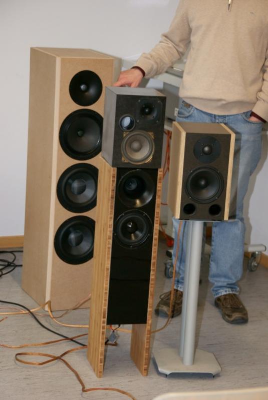

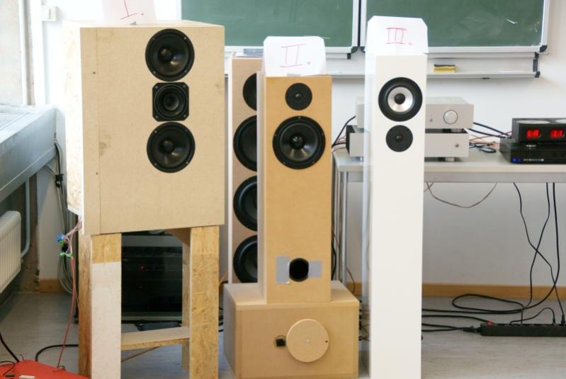

                        Runde 2 Teil 1
                        die zweite Gruppe:
Ansichten: 1
Größe: 47,3 KB

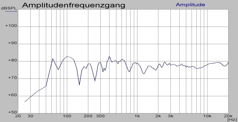

                        Die Gutjahn 46:
Ansichten: 1
Größe: 64,7 KB

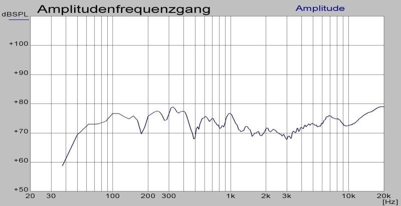

                        dto 30 ms

                        Insgesamt eine interessante Box mit einem erstaunlichen Breitbänder.
                        Klanglich sehr ausgewogen, allerdings mit einer kleinen Spitze im oberen Mitteltonbereich (hörte man aber nur bei bestimmtem Musikmaterial) und zunehmenden "Rauhigkeiten" mit zunehmender Lautstärke.
                        Meine Empfehlung, den BB mindestens eine Oktave höher und steiler trennen (z.Zt. wohl ca. 200 Hz mit 12 dB) und dem Peak bei 2000 Hz einen Sperrkreis gönnen. Dann wird das eine wirklich gute Box.
                        Die Box reicht recht tief, fällt aber schon ab 4-500 Hz nach unten flach ab, das dürfte gut für wandnahe Aufstellung sein. Für freie Aufstellung wie beim Treffen sollte man den Bafflestep noch ein wenig kompensieren.

                            Runde 3 Teil 1
                            die 3. Runde:
Ansichten: 1
Größe: 46,5 KB
