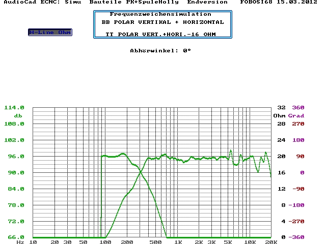

        Sundan Kurzdoku
        Hallo Allerseits,
        nun die Kurzdoku zur Sundan:
        Weiter oben habe ich ja schon auf den einschlägigen Thread im HiFi-Forum verwiesen, in dem das ganze Drama seinen Lauf nahm......, wer es genauer wissen will, muß sich da leider durchackern.
        Es kam die Idee auf, mit einem BB mal ein echtes d'Appolito zu versuchen.
        Von Monacor (Frank Kuhl) wurden wir mit einem Sammelsurium diverser BB's (leihweise) versorgt, am Ende machte der SPH 60 X das Rennen, der wurde ja auch schon mal in einem berühmten CT verwendet.
        Als Bässe verwenden wir den Audax AT 170 G 4, den es z.Zt. als Sonderangebot für knapp 20 Euro gibt.
        Da der BB wirklich nur auf Achse anhörbar ist musste auf meinen Wunsch eine Schallwandgestaltung und Treiberpositon her, die keine Probleme macht.
        Ich schlug vor, die Maße der DIN-Schallwand zu schrumpfen, die Schallwand aber so breit/groß zu lassen, daß wir einen Bafflestep um die vorgesehene Trennfrequenz herum hinbekommen.
        50 cm Schallwandbreite sollten nicht überschritten werden, da stellte es sich als notwendig heraus, die Schallwand etwas höher zu machen, als nach den geschrumpften DIN-Maßen eigentlich vorgesehen, da sonst der obere 170er nicht mehr gepasst hätte.
        Mit Edge und ein wenig Fummelei fanden sich dann Treiberpositionen, die nicht schlechter als die Schrumf-DIN abschnitt.
        Das Ganze wurde komplett in CB aufgebaut wegen der TSP der Bässe, getrennte Kammern für jeden Treiber, alle gut mit Isover bedämpft (+ eine Lage Sonofil direkt über die Treiber, für das Gewissen)
        Die Bassabteilung hätte die Bedämpfung nicht zwingend benötigt, wir wollten aber auch die Volumenersparnis "mitnehmen" und - wie sich dann herausstellte - auch die Senkung von Qm.
        Ursprünglich wollten wir die Bässe parallel schalten, ging dann aber nicht, da die dann wesentlich lauter als der BB gewesen wären.
        Also in Serie verschaltet, dann passte es.
        Ursprünglich war (zunächst in der dann verworfenen Parallelversion) auch GHP im Gespräch, das stellte sich dann in der 16 Ohm-Variante (in Serienschaltung) als nicht mehr nötig heraus.
        Die Messungen wurden bei mir in der Scheune (reflexionsfrei bis ca. 100 Hz) gemacht, horizontal und vertikal 360 Grad in 15 Grad-Schritten.
        Die Frequenzweichenentwicklung machte ich in Audiocad.
        Hier die Ergebnisse:
        Frequenzgang Zweige nach Feintuning der Weiche nach Hörtest:

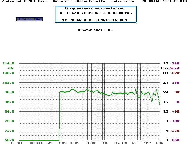

        Summe:
Ansichten: 1
Größe: 132,8 KB

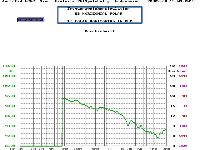

        Mit Audiocad kann man sich auch den Durchschnittspegel der Polarmessungen anzeigen lassen, was in erster Nährung dem Energieverhalten entspricht, hier zunächst nur die Horizontalmessungen verwendet:
Ansichten: 1
Größe: 131,8 KB

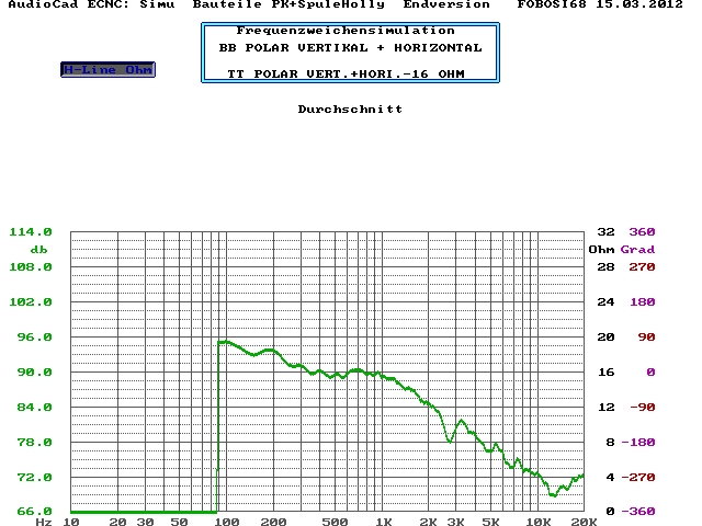

        Und hier die Kombination aus der horizontalen UND der vertikalen Polarmessung:
Ansichten: 1
Größe: 132,1 KB

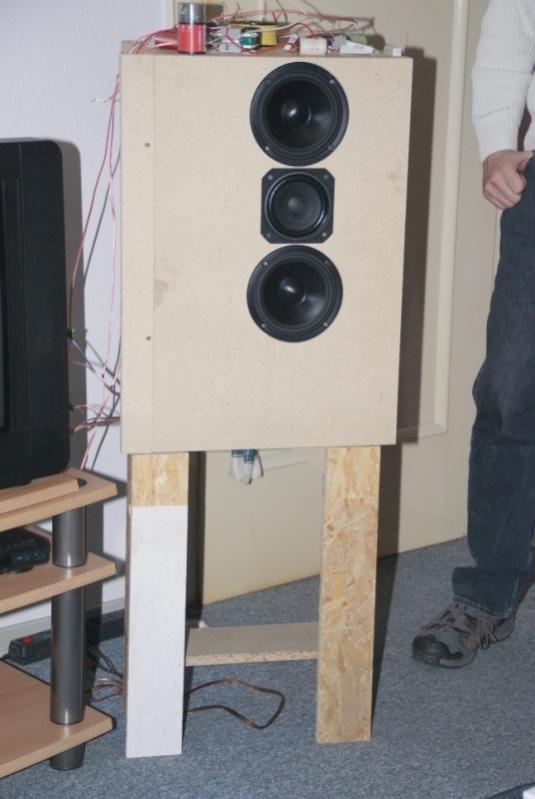

        Und hier eine der Boxen in der Ansicht:
Ansichten: 1
Größe: 44,0 KB
