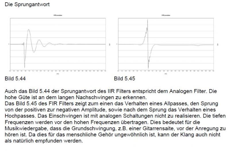

                        #341
                        FIR vs. IIR sehr verständlich erklärt:

                          Ist mir auch noch grad eingefallen: Auszug aus Leo Kirchner

                            #343
                            Ja, IIR-Filter sind näher an den tatsächlichen analogen Filtern, weil sie nichts anderes sind als deren idealisierte, digitale Nachbildung. Das hat den Vorteil, dass wir alle Kenntnisse, die wir aus der analogen Welt haben, hier anwenden können - nur mit dem Unterschied, dass Rauschabstände und die Kaskadierung sehr vieler Filter eine ungleich geringere Rolle spielen als in der ursprünglichen Analogwelt.
                            Der große Vorteil (und auch gleichzeitig Nachteil, je nachdem): IIR-Filter sind minimalphasig, d.h. der Phasengang ergibt sich direkt aus dem Frequenzgang. Kombiniert man diese minimalphasigen Filter mit anderen minimalphasigen Systemen (was z.B. auch Lautsprecherchassis in guter Näherung sind) und filtert das Gesamtkonstrukt auf glatten Frequenzgang, dann bekommt man quasi als "Nebenprodukt" auch einen glatten Phasengang.
                            Generell also eine sehr feine Sache.
                            Nur leider bringen IIR-Filter mit den Vorzügen der analogen Filter auch deren Nachteile mit - und das wären nunmal die Phasendrehereien bei Hoch- und Tiefpässen, die Gruppenlaufzeiterhöhungen unterhalb der jeweiligen Trennfrequenz zur Folge haben - die umso höher ausfallen, je tiefer und steiler man trennt. Daher bekommt man also bei einem IIR-getrenneten Subwoofer Probleme mit der GLZ im Bassbereich - ob die stören sei mal dahingestellt.
                            Mit einem FIR-Filter kann ich nun Phase und Frequenzgang völlig unabhängig voneinander manipulieren wie ich lustig bin. Das heißt auch: Das Gesamtsystem ist nicht mehr minimalphasig, ein glatter Frequenzgang sagt mir nun nicht mehr, dass auch mit der Phase alles stimmt. Aber die kann ich ja gesondert anpassen.
                            Bei Aktiven Frequenzweichen haben FIR-Filter den klaren Vorteil, dass ich den Übergang komplett ohne Phasendrehung gestalten kann. Die Gruppenlaufzeit bleibt also unbeeinflusst, auch wenn ich sehr steil trenne (was ich mit FIR-Filtern besonders gut kann).
                            Durch die Filterung, die mit analogen Filtern nichts mehr gemein hat, ergeben sich teils etwas komische Effekte in der Impulsantwort (Pre-Ringing), die sich einfach aus der Tatsache ergeben, dass ein Hoch- oder Tiefpass in der "normalen" analogen Welt per se schon aus seiner Definition heraus an der Phase dreht. Schaffe ich nun ein System, dass den Frequenzgang eines analogen Filters hat, dabei aber einen linearen Phasengang, muss es zu komischen Artefakten in der Darstellung kommen. Daher wird fälschlicherweise oft angenommen, dass bei FIR-Crossovern die tiefen Anteile eines Signals schon vor den hohen wiedergegeben werden; technisch gesehen ist das inkorrekt, denn es werden im Idealfall alle Frequenzen zur selben Zeit wiedergegeben. Dieses Pre-Ringing sollte also unhörbar sein! Sonst hätten sich sicher die acourate-Nutzer schon beschwert.
                            Anschaulich (wenn auch vermutlich technisch nicht ganz korrekt) ausgedrückt ergibt sich das Pre-Ringing aus der Tatsache, dass tiefere Frequenzen nunmal größere Periodendauern haben und daher der Filter schon "früher" als bei den höheren Frequenzen beginnen muss, zu wirken.
                            Fazit: Für die Chassisentzerrung sind IIR-Filter sicher die einfachere Variante und gleichwertig zu FIR-Filtern.
                            Für die Frequenzweiche haben FIR-Filter klare Vorteile, da die GLZ unangetastet bleibt.
