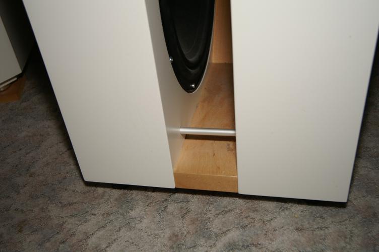

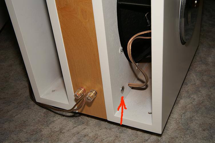

                      Zitat von harry_m Beitrag anzeigen
                      Für diejenigen, denen die Schrauben nicht gefallen: hier hat Silvio eine für meine Begriffe sehr schöne Lösung gefunden, die ich auf den Bildern festgehalten habe.
                      das gilt für die orgue nicht,weill vorn die geschlossene (und dichte ) kammer den BB sitzt...
                      das montieren von beiden sl 713 wird auch nicht einfach sein...

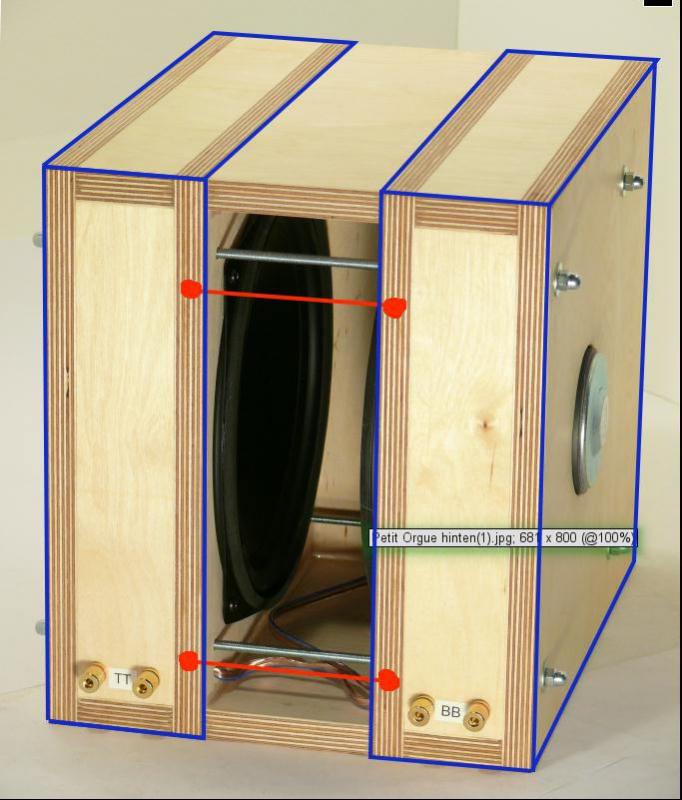

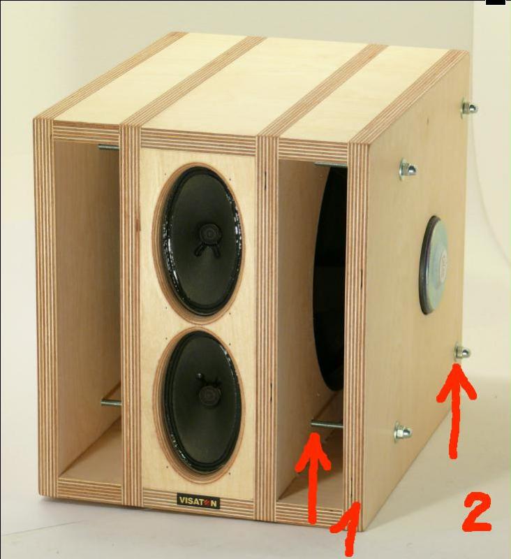

                        #86
                        Ist nicht einfach, aber machbar.
                        S. Bild 1:
                        1. Überhaupt kein Problem.
                        2. Hier wird es kniffliger (Spalt von 54mm ist schon klein), aber mit einer Ratsche und entsprechenden Schrauben oder Muttern würde es durchaus funktionieren.
                        Und wenn man die Box so aufbaut, wie es bei den BMC-Ripolen (und auch bei meinem) gemacht wurde, so wird der Einbau der Tieftöner völlig unproblematisch. (S. Bild 2). Im Zweifelsfall würde ich ich mich im Baumarkt umsehen und nach einer Verschraubung suchen, die auf der Rückseite (wie auf dem Bild rot eingezeichnet) angebracht werden kann.
                        Zuletzt geändert von harry_m; 20.11.2010, 20:34.
                        Harry's kleine Leidenschaften
