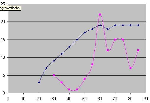

            Ich hatte einen Ripol mit TIW 360 getestet, war eine Enttäuschung.
            Der Ripol war exakt nach Vorschrift gebaut und entzerrt, auf den Hörplatz in 3 m Entfernung ausgerichtet. Wandabstand 4 Meter. Er hatte einen miserablen Wirkungsgrad,zu geringen Tiefbass und der maximale Pegel war indiskutabel. Auch die Moden (deswegen baute ich ihn) waren keineswegs geringer, allerdings hatte ich keinen Spielraum bei der Ausrichtung.
            Im Anhang Messung am Hörort (ohne Mikrokorrektur, bei 30 Hz kommen noch 8 dB dazu, bis 80 Hz immer weniger) des Ripols (rot) und eines Sub CB.
            Warum andere so begeistert sind, kann ich nicht nachvollziehen. Wobei ich nicht behaupte, die absolute Wahrheit zu besitzen.
            Deswegen mache mal ein Testgehäuse und bilde dir dein eigenes Urteil. Es kann ja auch am Raum gelegen haben.

                      • 28892
                      merkwürdig!
                      hast du probiert in umzupolen?
                      welcher verstärker?
                      hat noch jemanden ähnliche erfahrung mit einem ripol?
                      Was soll umpolen nützen, wenn nur der Sub läuft?
                      Detonation DT 80, der selbe wie beim CB.
                        • 28892
                        ps. somit kann ich walwal voll und ganz verstehen, obwohl ich seine messung nicht verstehe
                        Timo, was verstehst du nicht?
                        Messung (dB gegen Hertz) am Hörplatz, unkalibriert mit unterschiedlichen Pegelstellungen am Submodul, beim Ripol ungefähr 3 facher Pegel eingestellt. Mit meiner alten Messtechnik.
                        Heftige Raummoden bei 30 und 58 Hz, genau wie bei der Concorde. Das will ich nicht überbewerten, da der Ripol um 90 Grad versetzt, vieleicht besser wäre. Das ging bei mir nicht, deswegen sollte man es selbst testen, so ein Gehäuse ist schnell gebaut für Testzwecke. Anfangs reicht ein Chassis zum Testen, wenn das sinnvoll erscheint, so viele Chassis "stapeln" wie nötig.
                        Nachzulesen bei http://www.lautsprechershop.de/
                        "Sein Nachteil: Für sehr hohe Pegel, müssen mehrere Subwoofer kaskadiert werden. "
                            Und:
                            > Der Ripol war exakt nach Vorschrift gebaut und entzerrt, ..........................
                            Wie kommst Du denn dadrauf?? Wer hat denn diese Vorschrif erlassen??
                            Der TIW-360 ist ein tolles Basschassis, aber für eine RiPol absolut ganicht
                            geeignet!! Bereits die recht geringe Güte von 0,28 spricht deutlich dagegen.
                            Es gibt absolut keine Vorschrift um einen TIW-360 sinnvoll in einen RiPol einzubauen.
                            Ganz klar: Dein RiPol ist kein RiPol sondern (Sorry -) ein Fehlkonstruktion - ich
                            finde es sehr Schade, dass aufgrund einer solchen ein pauschales Urteil abgegeben wird.
                            Ich bitte hier wirklich um Verständnis dass Ich solche Aussagen sehr ärgerlich
                            finde, gerade wenn mal wieder eine dubiose Konstruktion zugrunde liegt.
                            Um genau solche Pannen zu vermeiden habe ich schon oft meine Hilfe hier
                            angeboten - und die wurde auch schon häufig in Anspruch genommen -
                            allermeistens mit guten Erfolg.
                            In Timos großem Raum ist es verständlich, dass auch etwas mehr Sd erforderlich
                            ist - auch wenn ich Seine Faustformeln momentan nicht ganz folgen kann.
                            (Das rein theoretische Verschiebevolumen muß ja auch irgendwie erreicht
                            werden - dazu ist eine passende Kombination von Vas, fs, Einbau-Qt und Bxl erforderlich,
                            sonst ist diese Überlegung nicht zutreffend).

                              • 28892
                              Hallo Axel,
                              deswegen schrieb ich ja: probieren. Ich weiß, dass der TIW nicht optimal ist, aber laut einiger Quellen soll er (angeblich auch von dir) als geeignet beurteilt worden sein.
                              Z.B. hier
                              http://www.visaton.info/vb/showpost....57&postcount=1
                              der TIW 400, der ja ein fast identisches qts hat.
                              Die Korrekturschaltung wurde bei Strassacker entnommen, wobei sie fast nicht notwenig ist, da das Submodul die Frequenzen ab 100 aktiv filtert.
                              Jedenfalls war er hubmäßig rasch am Ende, da ist die Güte wurscht, oder?
