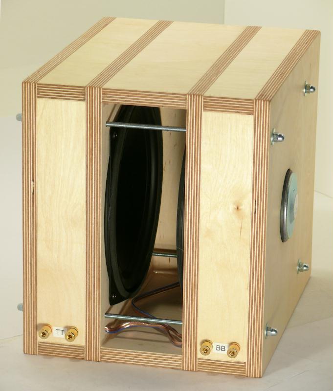

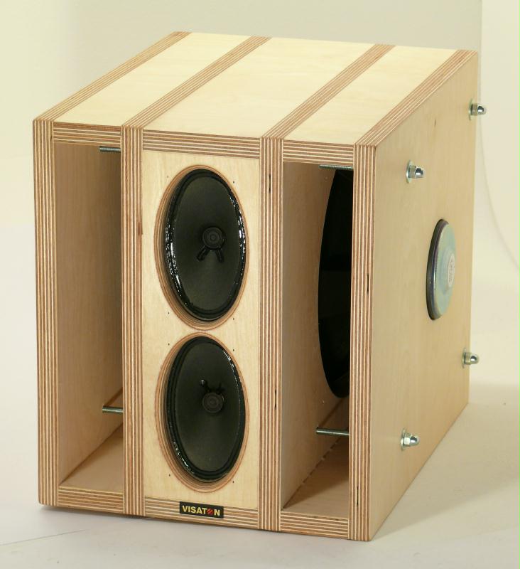

    endlich habe ich es geschafft, mein seit langer Zeit laufendes Lieblingsprojekt zu Ende zu bringen! Gut Ding braucht eben Weile.
    Voilâ: Le "Grand Orgue" http://www.visaton.de/vb/showthread.php?t=21320
    et le "Petit Orgue" http://www.visaton.de/vb/showthread.php?t=21321
    Viel Spaß beim Diskutieren! Ich bin mir sicher, es wird wieder viele interessante und kontroverse Meinungen dazu geben, da es ja mal wieder nichts von der Stange ist.
    P.S.: Bin ich froh, dass man dieses Projekt nicht ansatzweise mit BoxSim "nachbauen" kann. So bleiben mir diesmal Kommentare wie "laut BoxSim kann das aber gar nicht funktionieren" erspart.
    Alle, die dennoch an der Machbarkeit und an der Qualität eines solchen Lautsprechers zweifeln, lade ich hiermit zu einem Hörtermin ein.
    Beide Boxenpaare sind zwar momentan wieder bei Klang&Ton, dort werden sie in der nächsten Ausgabe in ca. 2 Wochen vorgestellt, aber ich habe von der "Grand Orgue" voll funktionsfähige Prototypen hier, die jederzeit ausgiebig getestet werden können.
    Beste Grüße, Martin
    Edit: Wie Insidern sofort ersichtlich war, arbeiten die Tieftöner nach dem RiPol-Prinzip. Unser Forumsmitglied Der_Axel ist bekanntlich der Patentinhaber. Wir werden diesen Bausatz als Lizenznehmer anbieten. Darin ist dann auch die komplette Weiche mit der "RiPol-Filterung" enthalten.

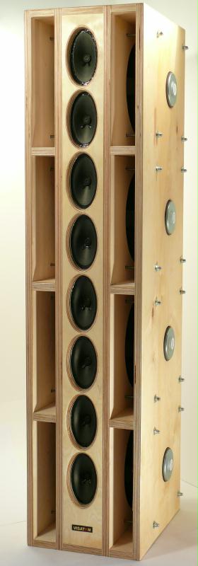

    Die großen machen ja richtig was her!
    Gibt's Winkelmessungen?
    Wie stark ist der Einfluss der „Kluft” zwischen Mitteltongehäuse und Außenwänden?

            Die Messungen, die ich hier eingestellt habe, sind alles, was ich momentan an verwertbarem, vorzeigbarem habe.
            Ich habe natürlich im Lauf der Entwicklung unzählige Messungen in verschiedenen Winkeln und Abständen gemacht, aber die alle aufzubereiten hatte ich noch keine Zeit.
            Bei Bedarf kann manches nachgereicht werden.
            Der "Gap" links und rechts der Schallwand ist natürlich einem linealglatten Frequenzgang nicht unbedingt zuträglich, ein paar der Welligkeiten im Frequenzgang gehen sicher auf dessen Kappe. Aber wie man sieht, war dennoch mit einem überschaubaren Bauteilaufwand eine sehr ausgewogene Abstimmung möglich (wenn auch nach Monaten der Tüftelei und der Rückschläge...)

                  Wie groß sollte der Hörabstand sein? Das sind vermutlich nicht gerade Nahfeldmonitore...
                    ... (wenn auch nach Monaten der Tüftelei und der Rückschläge...)
                    Das glaube ich gerne. Eine solche Konstruktion entzieht sich ja den herkämmlichen Berechnungsmethoden in mancher Hinsicht.

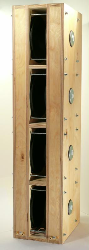

                    Wie unterscheidet sich der Bassteil von einem (umgedrehten) Ripol?
                    Oder habt Ihr Euch wegen der Nutzung/Vermarktung mit Axel geeinigt?
                    Die Idee Mitteltöner/Breitbänder so zu integrieren find ich sehr geil.
                    Ist halt insgesamt eher was für große Räume...

                              Ich denke jeder der sich den Ripol mal näher angeschaut hat, hat sich sowas ähnliches überlegt. Aber du hast es geschaffen.
                              Interessant finde ich die Verwendung des W25 E als Ripol-Chassis, ich hätte nie gedacht, dass der dafür geeignet ist.
                              Sehr schön.
                              Könnte man die Ripolfächer nicht komplett ohne horizontale Brettchen ausführen, vielleicht bringt das einen interessanten Effekt.?
