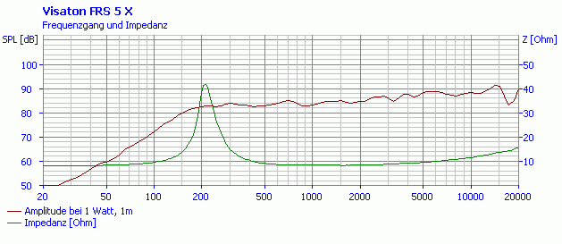

              frag mich,ob man die 2 sl713 durch 4 frs5x-8 ersetzen könnte.
              ihr f-gang ist auch gut und die "montage" wäre einfacher.
              ausserdem brauchte man sie nicht so weit "herunterprügeln",84db gegen 90db.
              (für die petit orgue)

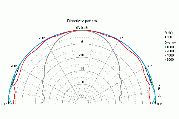

                aus reiner neugier hab mal versucht was das giebt mit vier frs5x...
                maxpegel nicht schlecht: 100db steigend (ab 400hz)
                vertikal richtung:eine katastrofe
