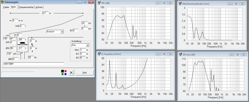

                    na hier ist schon mal die simu.
                    der übergang bandpass - al170 wird nicht sauber simuliert ... wie auch.
                    beim oberen ende al170 scheint es ähnliche probleme zu geben wie bei simulationsversuchen mit dem b200. offensichtlich passt durch die extreme bündelung die rechnung nicht mehr ganz sauber. lt. efg sieht es aber nicht schlecht aus.

                      Wow.
                      8 Ω-Chassis mit der Weich auf 3 Ω runterzuziehen ist schon nicht schlecht (das ergäbe einen Wirkungsgrad von nicht mal 82 dB bei einem Watt, und das bei einem nicht gerade kleinen 3-Weger). Mit meinen insgeheim geschätzten 4 dB beim Überschwinger bei 3,5 kHz bin ich auch nicht weit von den simulierten 5 dB weg gewesen. Beim Bandpass wäre interessant, ob die Abstimmfrequenzen gut getroffen sind (ich gehe aber mal davon aus, denn die Berge und Täler stimmen gut mit der Messung überein). Die hier simulierten 5 dB beim Überschwinger wirken auf mich jetzt auch nicht unbedingt sexy, sind aber auch nicht unbedingt abwegig.
                      Alles in allem befinden sich in dier Weiche 4 Filter, nur ein einziges davon (Hochpass am AL 170) kommt ohne nennenswerten Überschwinger aus.
                      Also allein anhand der Simu lässt sich mit diesem Lautsprecher kein Blumentopf gewinnen.

                          @knork: ich hatte auch schon mal simuliert und war zum gleichen Ergebnis gekommen. Meine Annahme: 58l/25Hz und 17l/55Hz für den Bandpass. Ich hab die AjHorn-Simulation mal unten angehängt.
                          Ich bin Bandpassfan aber alle bivalenten BP`s, die ich gebaut hab (vom 7 - 12-Zöller) haben mir nicht gefallen - zögerliches Einschwingen und ewiges Ausschwingen, eben die Schwammigkeit, von der auch zxlimited spricht. Aber wenn Visaton das in den Griff bekommen hat: Glückwunsch!
