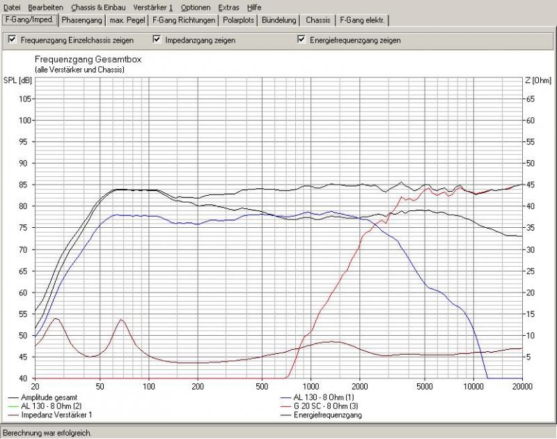

    Zitat von walwal
    Nee nee, das macht am Gesamtpegel nichts und an der Trennfrequenz fast nichts. Du drehst an einem falschen Rad.
    Anbei 0,75 und 0,33µF
    Der AL130 macht ja immer noch Krach. Ich habe mir das so vorgestellt:

      Ich schätze das wird klanglich alles gar keinen großen Unterschied machen. Ausserdem ist es ja nur eine Simulation und man muss das hald jetzt ausprobieren, anstatt stundenlang über Bauteilwert-Änderungen im 0,5uF Bereich zu disskutieren.
      Nur der Klangcheck kann jetzt noch Licht ins Dunkel bringen, weil die Unterschiede von nicht mal 1dB im Gesammtfrequenzgang dürften sich nicht mal gescheid messen lassen
        Du wirst Dich sehr schwer tun ein um mehr als 40db leiseres Signal herauszuhoeren, siehe psychoakustische Maskierung.
        Bastel Dir mal so'n Schalter wie walwal Dir aufgetragen hat.

          Ist schon klar. Mir ging es darum den AL130 oben rum still zu legen und alles simulieren nutzt nichts - ich werd's machen. Der Aufwand ist auch geringfügig.
          OK.

                  Selber testen. Kannst ja mit dem Widerstand optimieren. Dummerweise resoniert der Al nicht genau dort, wo die Simu es zeigt, wegen Streuung. Übrigens macht auch der Hochtöner "Krach", nur auf der anderen Seite, da musst du auch unbedingt was machen.
                  Ach ja, am Anfang des Tests mal vergleichen: mit Kondensator gegen ohne. Schon da wird es ganz eng.
