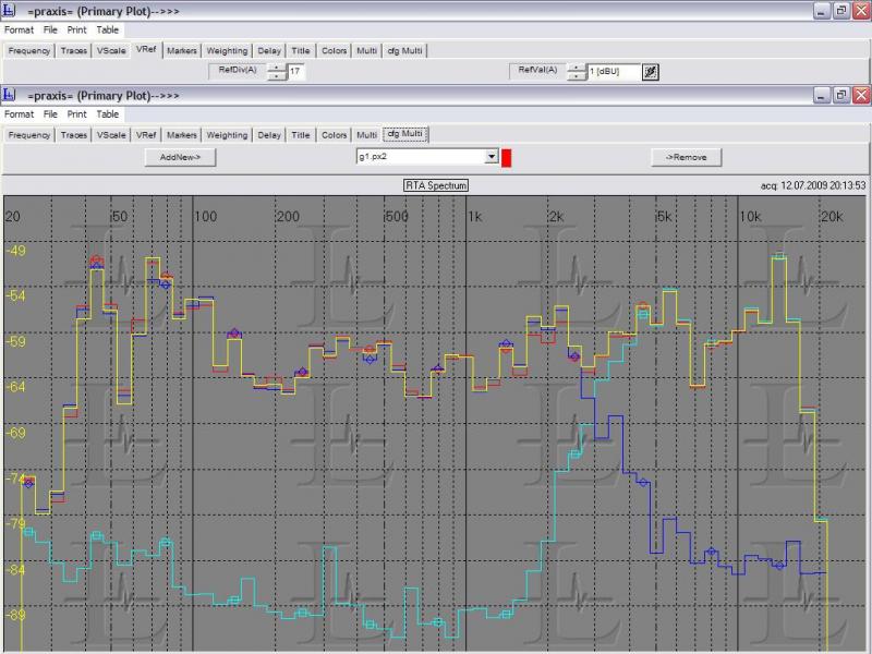

        #48
        blau: 2,2ohm widerstand
        rot: ohne 0,22mh spule und mit 0,47mf kondensator
        das mikro ist ein sennheiser e602 (ich hatte mir das messsystem und das mikro ursprünglich für die sub-einstellungen im auto zugelegt...).
        • fabi
          • 05.01.2008
          • 1472
          #49
          ja, wird doch. Mit dem kräftigen Widerstand siehts ja schonmal besser aus. Jetzt musst du eben die Übernahme noch hinkriegen.
          Wenn das 260Hz Loch direkt vor der Membran weg ist und auch nicht aus dem BR-Kanal (gibts sowas? nicht aufgepasst!) kommt, dann kannst du wieder in einiger Entfernung messen. Die Chassis sind aber so klein und der Abstand dazwischen so gering, dass du mit 50cm auf Achse des Hochtöners ganz plausible Ergebnisse erhalten solltest.
          Der Hochtöner hat m.M.n eine zu kleine Parallelspule. Das musst du ausprobieren. Spiele solange mit den Bauteilen bis sich eine gute Addition ergibt und die Überhöhungen und Senken möglichst klein werden. Bei einer Spule kannst du auch nur einmal einen Teil abwickeln um die Induktivität zu verringern. Das bisschen Kupfer hat als Reihenwiderstand kaum einen Einfluß sondern erst, wenn es zur Spule aufgewickelt wurde. Nimm also im Zweifelsfall eine zu große Spule und sieh zu, was passiert, wenn du ein paar Wicklungen (10..20) runter nimmst. Kondensatoren kannst du einfach dadurch vergrößern, in dem du einen zweiten Parallelschaltest.
          Mehr kann man dir so ohne weiteres kaum mit auf den Weg geben. Auch Profis brauchen für eine sehr gute Weiche mit unter viele Stunden.

            #50
            frequenzgang mit gesamt verlauf.
              #51
              Ohjeh, ein gesoundetes dynamisches Instrumentenmikrofon...
              Dann haben wir jetzt eigentlich nur den Frequenzgangfehler, der eigentlich dem Mikrofon zuzuschreiben ist, versucht zu kompensieren...
              ...Kommando zurück, den Widerstand wieder aus der Weiche raus, aber den Kondensator drin lassen...

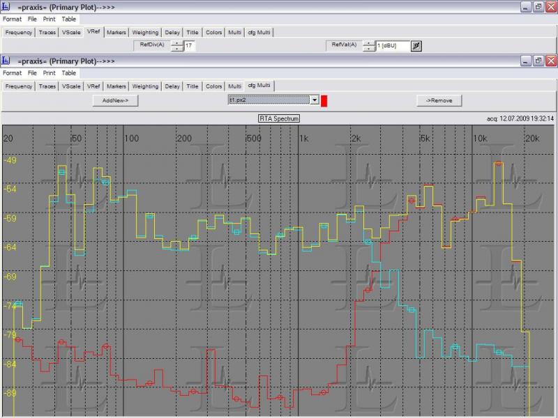

                #52
                na wie klingts denn jetzt? Die Übernahme sieht ganz okay aus, der Frequengang ist ziemlich gleichmäßig. Auch wenn das Mikro jetzt hier einen gewissen Einfluss hat, ist die Kurve doch immerhin ohne größere Sprungstellen. Nimm dir bekannte Musik und hör's dir an.
                oweh, welch ein Stochern im Dunkeln. Auch wenn ich mich wiederhole: So einfach ist das dann doch alles nicht, auch wenn es dank vieler Meßdaten, BoxSim und super Forensupport so aussieht...

                  #53
                  ohne widerstand aber mit kondensator...

                      #55
                      Genau so hab ich das gemeint. Mit der gegebenen Messaustattung macht es m.M.n. nicht mehr viel Sinn am Frequenzgang weiterzuarbeiten.
                      Jetzt heisst es hören, hören und nochmals hören (aber bitte nicht absichtlich nach Fehlern suchen...)! Wenn die nächste Zeit die Lautsprecher dann im HiFi-Zimmer stehen und ein bestimmter Bereich auch nach längerem Hören unangenehm auffallend bleibt, mit einer Test-CD (Sinustöne, besser bandbegrenztes Rauschen) den Frequenzbereich rausfinden wo es hakt und mit uns gemeinsam einen weiteren Optimierungsschritt aushecken.
                      Auch wenn ein Großteil des Potenzials der Chassis durch die "falsche" Konzeption verschenkt wird, kann ich mir vorstellen, daß die optisch wirklich hammermäßigen Pyramiden garnicht mal sooo schlecht klingen werden!

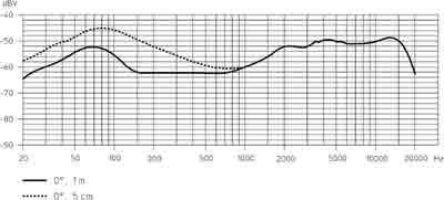

                              Hi ovialop,
                              der gravierende Konzeptionsfehler bei der Chassiswahl wird nur noch durch die Verwendnung eines völlig ungeeigneten Mikrofons getoppt:
                              Frequenzgang des SENNHEISER e602 gemäß Hersteller
                              Was soll da bloß rauskommen?
                              Gruß Pico
                              • ovialop
                                • 06.07.2009
                                • 48
                                #60
                                hey pico...
                                bei meinem "liberty praxis" messsystem kann man eine referenzkurve eingeben. mir ist klar, dass der sinn ein anderer ist, aber könnte ich da evtl. die frequenzkurve des mikrofons eingeben, um die abweichung ein wenig zu korrigieren?
