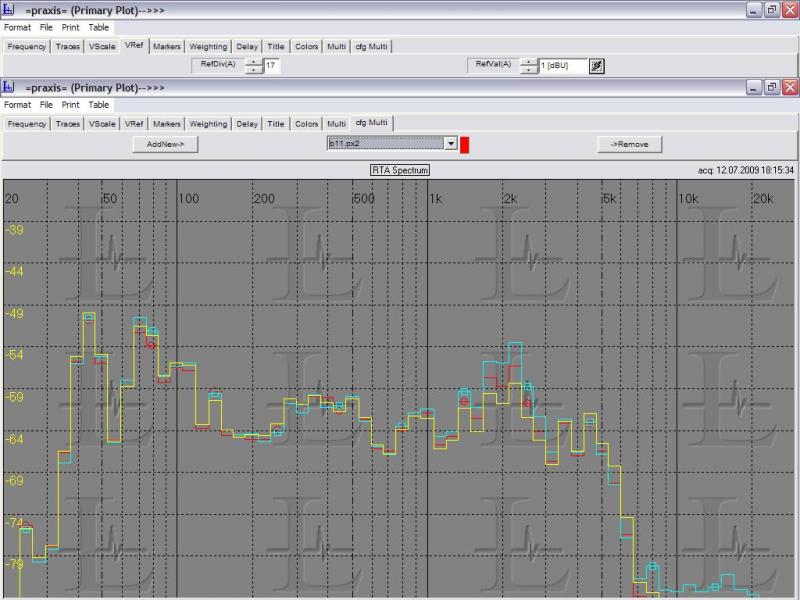

        ...diese weiche von timo konnte ich mit meinem kabel gleich ausprobieren (anhang). für die von helli muss ich dann noch umlöten, um sie probieren zu können. vielen dank für diese Vorschläge.
        • ovialop
          • 06.07.2009
          • 48

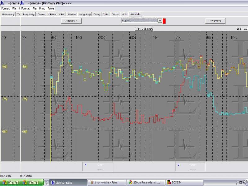

          ...kann ich jetzt den hochtöner noch etwas leiser macher, oder mache ich`s damit wieder kapputt?
          woher kommt eigentlich dieses loch bei 260hz? kann ich dagegen etwas machen?

            Der Raum wird wohl schuld an dem 260Hz-Loch sein!!!
            Rette deine Freiheit . De
            Du bist Terrorist!!!
              • 28331
              Oder die Bodereflektion. Ist aber sicher nicht störend.
              • ovialop
                • 06.07.2009
                • 48
                ich habe zwischen mikrofon und lautsprecher ein paar absorbermatten ausgelegt, aber die anschliessende messung war identisch mit der vorher. die direkte reflexion vom boden also eher weniger oder? ja vielleicht der raum sonst.
                das mit diesen resonanzen sehe ich ein. ich habe mich bei der auswahl der chassis wohl zusehr auf den abgebildeten frequenzgang und die aufschrift: max trennfreq. 9khz verlassen, anstatt die kombination im simulationsprogramm zu "testen". das mach ich dann das nächste mal. gemäss meinen notizen war der b200 sogar in der engeren auswahl, aber aufgrund des membranmaterials und des antriebs schien mir der al200 passender. wie gesagt, werde ich vielleicht ende monat einen b200 kaufen und das 2te gehäuse damit ausrüsten. dann eine andere weiche und ich kann direkt vergleichen. ich vermute halt immernoch, das sich der kleinere antrieb mehr bemerkbar machen wird als die fehlenden resonanzen.

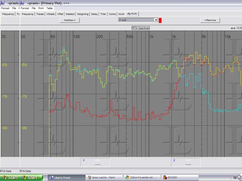

                  Was sind denn das für Messungen? Die einzelnen Wege? 20dB pro Teilstrich? Gerade die Addition sieht man nicht, weil die Summenkurve fehlt.
                  • ovialop
                    • 06.07.2009
                    • 48
                    ja die skala ist auf 20db eingestellt. hier ist der ganze freqverlauf auch drauf. sollte ich hier das umpolen des ht versuchen?

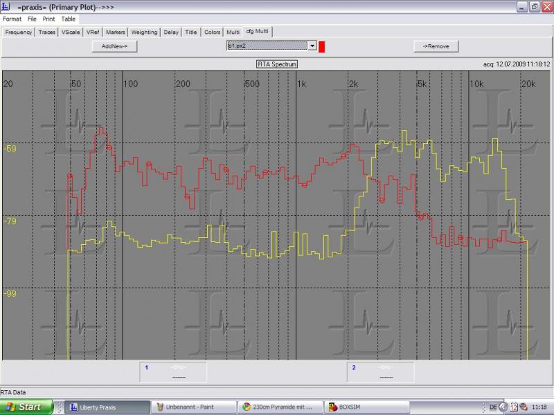

                      ...das ist die messung mit umgepoltem hochtöner. deutlich besser oder?
                      • fabi
                        • 05.01.2008
                        • 1472
                        Neinnein, das addiert sich überhaupt nicht schön. Die Summenkurve muss überall über den Einzelkurven liegen. Wie du mit diesen Messungen zu Recht kommst ist mir ein Rätsel. Die Weiche funktioniert nicht gut, soweit ich das jetzt sehe. Vor der Trennfrequenz sollte es nicht zu einer solchen Überhöhung kommen. Du kannst versuchen in Reihe zum Parallelkondensator noch einen kleinen Widerstand (1..3,3Ohm) zu schalten. Naja, so einfach ist es leider nicht, wenn man so etwas noch nicht oft gemacht hat.

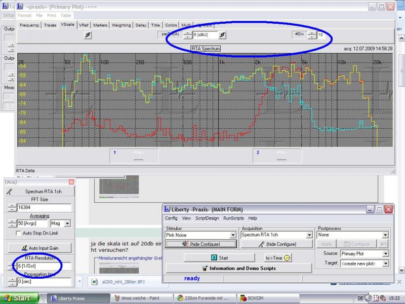

                        Stelle doch mal auf 5dB pro Teilstrich, 10 Teilungen (50dB). Wenn du in einem kleinen Raum misst, nimm wenigstens 1/6 Oktavglättung.
                        noch was: Sind die 260Hz auch direkt vor der Membran zu messen? Wenn du in der Impedanzmessung auch eine Störung siehst, könnt es von der Länge der Pyramide kommen. Das muss man ausprobieren.
                        • ovialop
                          • 06.07.2009
                          • 48
                          ...sind das diese einstellungen?

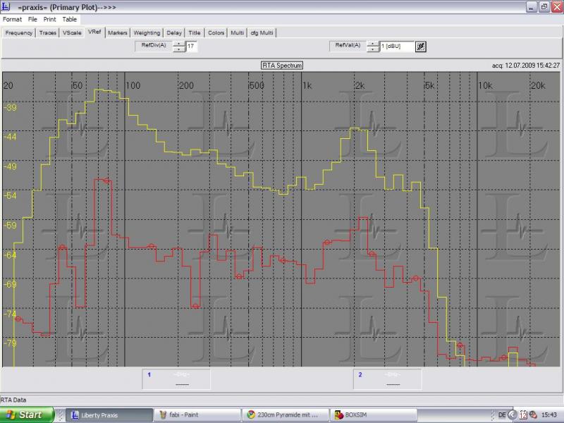

                          der 2te anhang ist die messung vom bass mit 1,8m und 10cm abstand. das loch ist weg bei der nahen messung. ist also definitiv der raum, oder? sollte ich also immer sehr nahe an den lautsprechern messen um genauere ergebnisse zu erzielen?

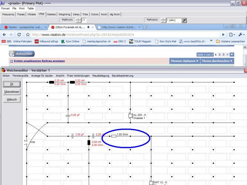

                            ...meinst du das so mit diesem widerstand?
                              Nö, fabi meinte eher einen Widerstand im Parallelzweig des Tiefpassfilters am TT.
                              Mit folgender Weiche wäre der laut Deiner Messung etwas zu laute Bereich zwischen 1kHz und 2,5kHz etwas gezügelt (durch den 2,2Ω-Widerstand), und die Membranresonanzen besser entschärft (durch die beiden 1µF-Kondensatoren, alternativ kann auch ein einzelner 0,47µF-Kondensator verwendet werden).

                                so das wäre jetzt die messung mit dem widerstand. zuerst ohne widerstand, dann 2,2 ohm und dann 4 ohm.
                                ich habe nur so einen elko-kondensator mit 0,47mF. das sollte probeweise auch gehen, oder?
