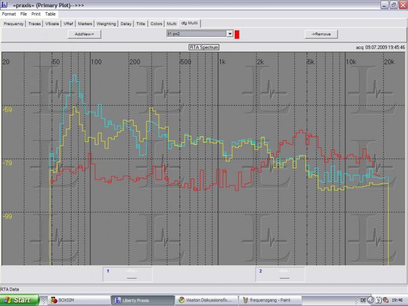

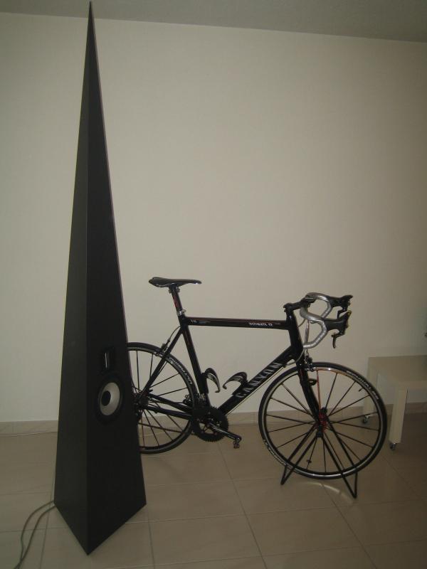

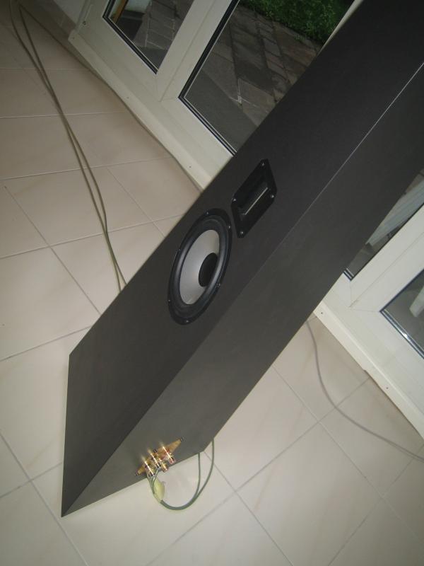

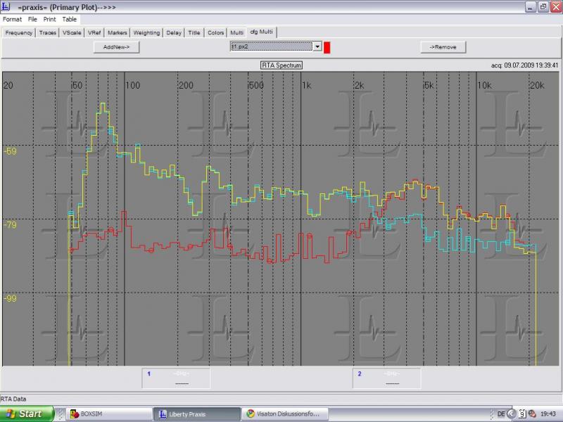

    Meine Pyramide ist fast fertig! Es ist leider schwierig, das perfekte Finish mit der Kamera einzufangen. Das Gehäuse ist aus 3cm dickem MDF gefertigt und geschlossen. Das Nettovolumen beträgt 28L. Das ergibt zusammen mit dem AL200 einen Gesamt-Q von ca 0,7. Wie finde ich nun die richtige Weichenabstimmung? Ich habe ein einfaches Frequenzmesssystem und ich habe mir ein Pult mit verschiedenen Kondensatoren, Spulen und Widerständen gemacht, auf dem ich einfach per bananenstecker umstecken und die verschiedensten abstimmungen direkt messen und hören kann. Nach nächtelangem Herumprobieren bin ich bei folgendem angelangt: Tiefpass für den Bass mit 8,2mH Spule und 6,8mF Kondensator. Hochpass für den Hochtöner: 15mF Kondensator und 6,8mH Spule. Anschliessend Pegelabsenkung des Hochtöners mit 12Ohm und 1Ohm Widerstand. So ergibt sich in meinem halligen Wohnzimmer der Frequenzgang, den Ihr im Anhang sehen könnt. Ich glaube, diese Abstimmung gefällt mir sehr gut, da sich die Phasenlagen der Lautsprecher so sehr gut ergänzen (...das kann ich leider nicht messen, aber ich bin sicher, es zu hören.) und der hochtöner niemals aufdringlich ist und trotzdem dem beeindruckenden Tiefbass entgegentreten kann.
    Hat nun eine solche Weiche aufgrund der "klanglichen Eigenschaften" ihre Berechtigung? Oder ist das blödsinn und man könnte anders viel mehr rausholen. Wie gehe ich das am besten an?
    Dann noch der Tiefbass. Er ist schon sehr stark. Aber da er auch sehr gut ist - kernig und schnell und mit Kick - fällt es mir fast schwer, ihn zu bändigen, wie es sich vermutlich gehören würde. Ausserdem hat doch jeder Verstärker einen
    "Bassregler", mit dem man den Lautsprecher der Situation anpassen kann. Ich persönlich mache das ständig. Wie dem auch sei. Ich habe versucht, hinter dem Tiefasspassfilter noch einen Hochpass mit meinem grössten Folienkondensator (47mF) anzuhängen, aber das ist zu extrem (Frequenzgang im Anhang). Gibt es eine andere möglichkeit? Kann man Folienkondensatoren parallel-schalten, um die Kapazität zu erhöhen? Wäre es vielleicht sinnvoll, eine Impedanzlinerarisierung mit einer Saugkreis-dingsda dazuzuschalten? Auf jeden Fall werde ich noch mehr Dämmwolle einlegen, aber das allein wird nicht viel verändern...
    Danke für eure Zeit und eure Antwort!

    sehr gute handwerkliche arbeit, design ist top
    sorry, nichtmal ich versuche eine so unsinnige konzeption aus, diese kann nicht funktionieren,
    der mht schafft die 3 bis 4 khz mit hängen und würgen, der al200 macht ab 1.5 khz ärger durch seine resos, somit fehlt der für die sprache wichtige bereich zwischen 1.5 khz bis 3 khz.
    wie soll das funktionieren
    nicht falsch verstehen, ich probiere auch viel aus, aber so etwas hätte auch ich nicht probiert, ich hätte dem ganzen noch eine mitteltonkalotte spendiert

            Der Kondensator von 47µF zwischen Tiefpassfilter und Tieftöner macht folgenden Effekt (auch mit Deiner Messung nachvollziehbar):

              Ansonsten eine schöne Hommage an die 80er mit der Pyramide.
              Und natürlich das Canyon, das gefällt mir sehr gut. Bis aufs Lenkerband.

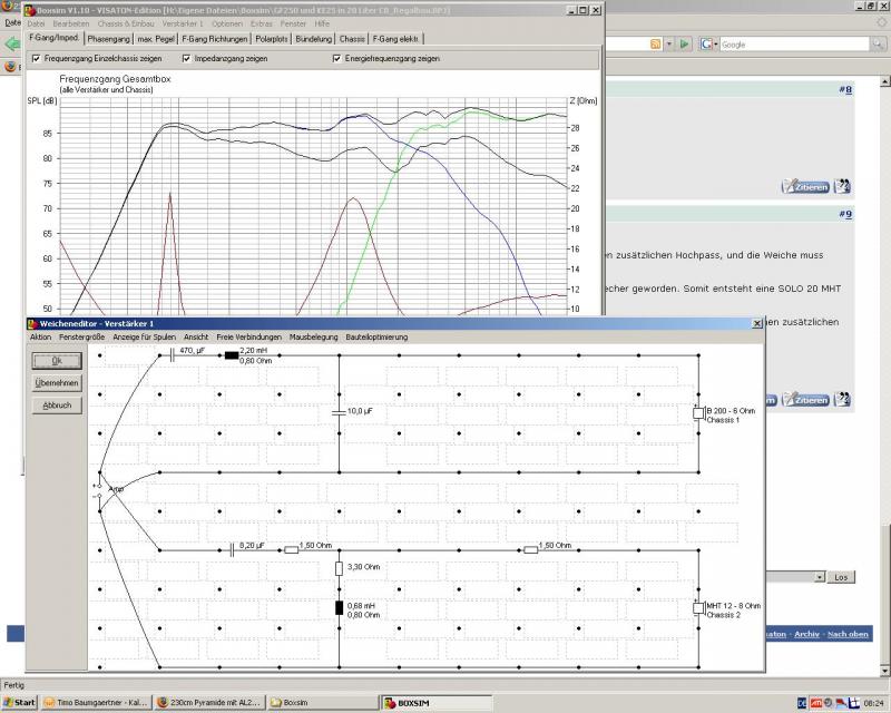

                  mir ist gerade eine Idee gekommen, der Al200 und der B200 haben den gleichen Korb.
                  Der B200 wird in der Kombination mit dem MHT sicher funktionieren, in 28 Liter benötigt man einen zusätzlichen Hochpass, und die Weiche muss natürlich neu entwickelt werden. Zusätzlich sollte diese Kombination dann einen SUB bekommen.
                  So ist dann aus der etwas komischen Konzeption dann wieder ein durchaus brauchbarer Lautsprecher geworden.
                  Somit entsteht eine SOLO 20 MHT Pyramide,

                    Beim nächsten Mal solltest Du vorher um Hilfe bitten. Da der MHT12 eingefräst sein dürfte ist ein Austausch mit KE25SC nicht ohne starke optische Einbußen machbar. Ich würde eine TI100 dazu packen, dann hättest Du eine Kreuzung aus Aria MHT und Classic 200.

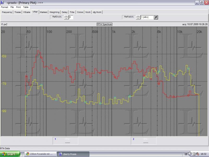

                      Inzwischen habe ich eine neue provisorische Weiche: ich habe eine kleinere Spule beim Bass benutzt, damit der Frequenzgang allgemein nicht so abfallend ist und beim hochtöner einen kleineren kondensator, um den hochtöner zu schützen. anschliessend veränderte ich anhand der frequenzmessung (messung im anhang).
                      Tieftöner: 2,7mH und 4,7mF
                      Hochtöner: 1,5mF und 0.82mH. dann der spannungsteiler: 3,3 und 5,6ohm.
                      Klanglich ist es ok. Der Tiefbass ist klar schwächer und der hochtöner noch etwas zu laut. phasenmässig ist es nicht gleich gut wie die andere Variante.
                      wie könnte ich den frequenzgang sonst noch verbessern und das maximum ausholen?
