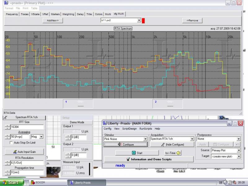

                  Erfahrungsbericht GF200
                  hey...
                  ich wollte den friedlicheren mitteltonbereich selber erfahren und kaufte mir zwei gf200. eingebaut in der pyramide war das optisch richtig super! klanglich war es eher mies. ich habe die weiche von timo als basis genommen und sie dann noch mit simulieren, messen und hören etwas verändert. ein friedlicherer mittelton? im gegenteil. bei gewissen frequenzen im stimmbereich war sogar ein deutlicher "hall-effekt" zu hören (auch mit ausgeschaltetem hochtöner), der da aber nicht hingehörte und richtig störte. es war, als würde lenny kravitz ein konzert in einer tiefgarage geben. ich glaube, das es aufgrund der zwei schwingspulen bei "höheren" frequenzen zu einem "timing-problem" kommt.
                  dann noch der bassbereich. gut, aber kraftlos und null beeindruckend.
                  gestern abend dann habe ich den al wieder montiert. der hall ist weg, der bass wieder da und meine welt wieder in ordnung.
                  ...den b200 auszuprobieren, spare ich mir, da ich mit der optik einfach nicht leben könnte und ich ausserdem jetzt noch sicherer bin, das mir der bassbereich zu schwach wäre. und einen zusätzlichen woofer will ich halt auch keinen.

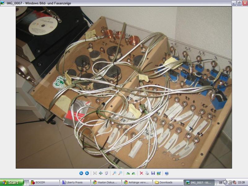

                          • 10983
                          #87
                          kannst du alle weichenfehler ausschließen, denn deine hörerfahrung kann ich nicht nachvollziehen, irgendwo muss ein fehler gemacht worden sein. kannst du mal bilder der weiche schießen?
                          der gf200 wurde korrekt angeschlossen!!!
                          • ovialop
                            • 06.07.2009
                            • 48
                            #88
                            ...die weiche ist halt immer noch mein "steuerpult". ich habe die weiche beim zurückwechsel zum al nicht verändert. der hall war sofort weg und die abstimmung passte fast. auch die phase hatte ich beim gf durch umpolen und messen kontrolliert. nein, ich glaube nicht das ich bei der weiche einen anschlussfehler gemacht habe.

                              Immer wenn etwas komplett "komisch" klingt und auch Laien einen sofortigen WAHNSINNSUNTERSCHIED hören können, liegt in aller Regel ein gravierender Fehler vor. Hier liegt das Problem meistens nicht bei den Chassis. Nochmal: Die Grundlage ist falsch. Ungünstige Chassis mit nicht benutzbarem Meßsystem und ungenauer Simulation. So wird das nichts!!
                              • ChPuls
                                • 17.01.2002
                                • 737
                                #90
                                Ich muss mich meinem Vorredner anschließen:
                                Das Meßssystem sollte beiseite gelegt werden.
                                Man kann damit nicht einen Lautsprecher in normalen Hörräumen messen um damit den Lautsprecher abzustimmen oder zu entwickeln.
                                Warum hat denn Visaton einen schalltoten Meßraum für die Entwicklung?!
                                Canton hat zwar damals bei der "Digital 1" eine Einmessung im Wohnraum angeboten aber das war nur verbunden mit kleinen Änderungen ! Und wahrscheinlich wurden auch nur Terz-Analysen durchgeführt, also ganz grob mit kleinen Korrekturen!
                                Aber man entwickelt nicht von Anfang an eine Box mit einem durchschnittlichem Meßsystem im Wohnraum !!!
                                Benutze einfach Boxsim und frage die Forumsmitglieder hier, dann bist du auf dem richtigen Weg!
