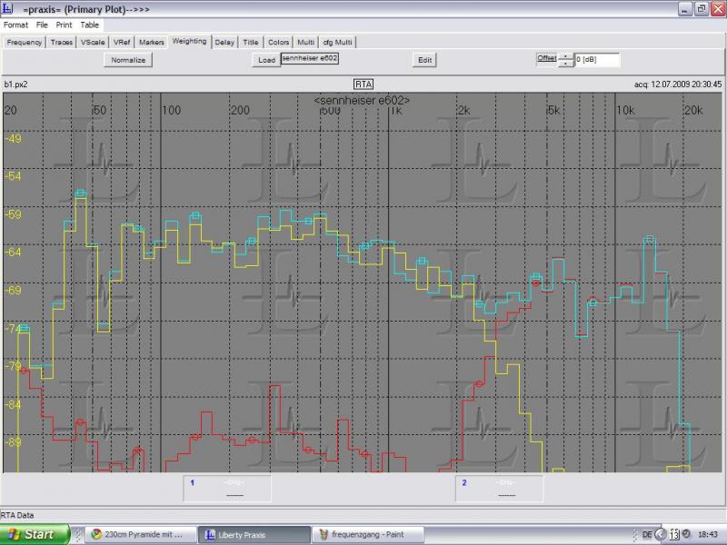

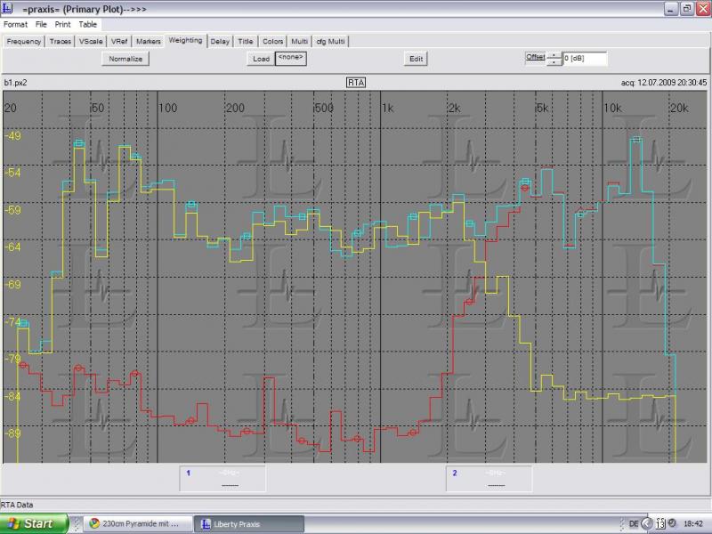

      ...ohne und mit "referenzkurve". habe sie von hand eingegeben. ist das brauchbar, oder schalte ich das lieber wieder aus? beim hören habe ich nicht das gefühl, das der hochtöner so leise ist, wie es auf der korrigierten kurve aussieht.

        bei meinem "liberty praxis" messsystem kann man eine referenzkurve eingeben. mir ist klar, dass der sinn ein anderer ist, aber könnte ich da evtl. die frequenzkurve des mikrofons eingeben, um die abweichung ein wenig zu korrigieren?
        Bist du sicher das der abgedruckte F-Gang des Mikros wirklich von dem Mikro ist was du zuhause liegen hast ?
        Wenn nicht macht es nicht viel sinn das als Referenzkurve zu nutzen, es sei denn die Serienstreuungen sind wirklich sehr gering.
        Schau mal hier:
        http://www.hifi-selbstbau.de/index.p...hnik&Itemid=66
        oder hier:
        Wie du siehst alles nicht so einfach.
        Bei Hifiselbstbau findest du noch mehr Infos rund ums messen. Du solltest dich vielleicht erst noch mal ein wenig in die Materie einlesen und dann mit vernünftiger Hardware noch mal neu durchstarten. Bis dahin würde ich erst mal mit einer der vorgeschlagenen Weichen arbeiten.
        Gruß Udo...

                            Hi ovialop,
                            das e602-II ist "ideal für den direkten Einsatz an niederfrequenten Schallquellen", daher wird der gezeigte Frequenzgang wohl für Beschallung von vorn im Nahfeld gelten.
                            Bei einem Außen-Durchmesser von 60 mm dürfte die Membran recht groß sein -> das Mikro dürfte > 1 kHz eine ausgeprägte Richtcharakteristik haben, so dass der Energiefrequrnzgang ganz anders aussieht. Und da Du Messungen am Hörplatz machst wäre das die relevante Größe.
                            Eine Kompensation mit dem Hersteller-Frequenzgang ist also eher kontraproduktiv. Da würde ich mich viel eher auf die Boxsim-Simulation und meine Ohren verlassen.
                            Gruß Pico
