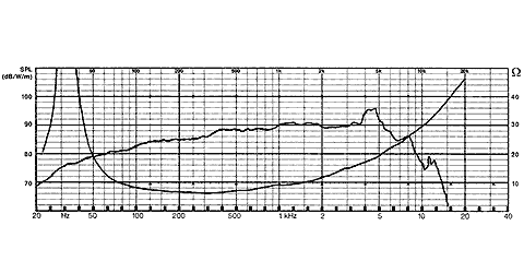

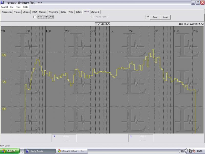

              ...aber wo sind sie, diese resonanzen? wo seht ihr das? müsste man die nicht im frequenzgang bemerken? oder wie bemerkt man sie beim hören?
              • andi_m
                • 26.09.2004
                • 1435
                Messschrieb
                Das ganze gezappel oberhalb der 2 kHz sind diese Resonanzen.
                Hörbar sind diese durch den starken Anstieg der Verzerrungen (Klirr). So das Stimmen sehr unsauber werden.
                Gruss Andi_m

                  Zwischen 3 und 5 kHz hat der AL200 heftige Resonanzen, von der kleinen bei 1 kHz ganz abgesehen; siehe bei der Artikelbeschreibung:
                  http://www.visaton.de/de/high_end/tiefton/al200_8.html
                  Der Bergkamm der nach vorne kommt ist eine Resonanz z.B. .
                  Im Frequenzgang macht sich sowas häufig als Überhöhung bemerkbar:
                  Wenn du bei 3 kHz, oder 3000 Hz sind das ja, mit einer Weiche 2. Ordnung, also mit jeweils einer Spule und Kondensator und daher 12 db / Oktave trennst, dann hast du bei 6000 Hz gerade mal 12 dB Dämpfung.
                  Das heisst, dass eine Weiche nicht abrupt bei 3000 Hz den Tieftöner nicht mehr spielen lässt, sondern eben mit 12 dB / Oktave ausblendet.
                  Die Resonanz bei 5000 Hz wäre von 94 dB auf noch nicht mal 82 dB abgesenkt und daher noch hörbar. Erstrebenswert ist mindestens eine Dämpfung von 24 dB und daher musst du den AL 200 schon bei 1500 Hz trennen!
                  Du hörst es wahrscheinlich nicht, da du keinen Vergleich mit einer besseren Lösung hast und das erste mal sowas machst und sonst total beeindruckt vom Rest des Klangs bist.

                      Der Resonanzpeak bei 5 kHz ist auch in deinem Frequenzschrieb gut zu erkennen
                      Die Idee mit dem B200 an Stelle des AL200 finde ich auch sehr gut.
