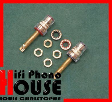

        Was haltet ihr von diesen Polklemmen anstelle der High-End-Terminals?
        Mir gefallen die schwarz lackierten Aluplatten der High-End Terminals nicht so sehr.
        Außerdem kosten diese nur 1/3...
        Speakon kommt für mich nicht in Frage.

                        Thema Polklemmen:
                        Ich habe mir aus Japan Polklemmen mitgebracht. Massiv, anmutig und preiswert. Umgerechnet keine 20 Euro pro Paar.
                        Die Polklemen haben eine Verdrehsicherung und ich habe mir überlegt eine Bohrschablone aus Aluminium anzufertigen um die Bohrungen exakt und immer gleich hinzubekommen:
                        Scharfkantige "Macken" (Schraubendreher + Hammer) in der Rückseite der Bohrschablone verkallen sich bei leichtem Druck in das Holz, so dass die Bohrschablone nicht verrutscht:
                        Bohrversuch mit 12mm und 3mm Holzbohrer:
                        Passt stramm und ohne Lücken:
