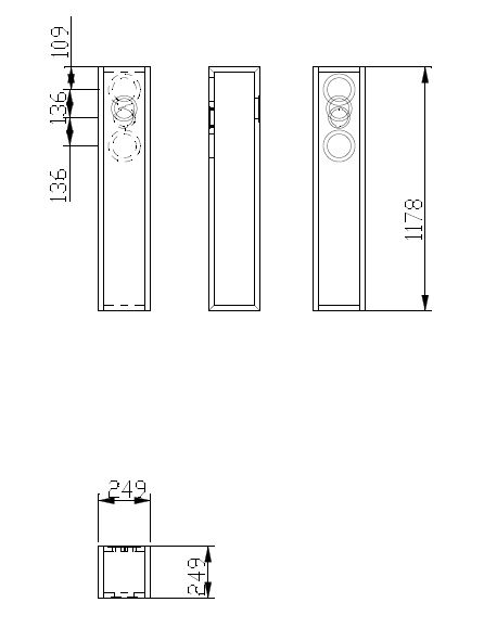

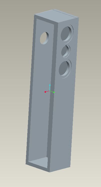

      Ich habe die Couplet-Rears als Standbox geplant damit ich keine Boxenständer brauche. Das Gehäusemaße musste ich aber auch ändern da ich ja 26mm dicke Bambusplatten verwende und das Volumen trotz Standbox nicht allzu groß werden sollte.
      Des Weiteren habe ich vor den KE25SC anstelle des G20SC einzusetzen.
      Meine Fragen an die Visaton-Experten waren:
      Macht es Sinn dieses Mehr-Volumen zu nutzen und die Weiche anzupassen oder soll ich einen Zwischenboden einbauen und das Volumen auf die im Bauvorschlag angegeben 25 Liter reduzieren?
      Wie wäre dann die BR-Abstimmung?
      Die Gehäusebreite ist mit 249mm nun 12mm breiter als im Bauvorschlag. Muss dafür eine Anpassung der Weiche erfolgen?

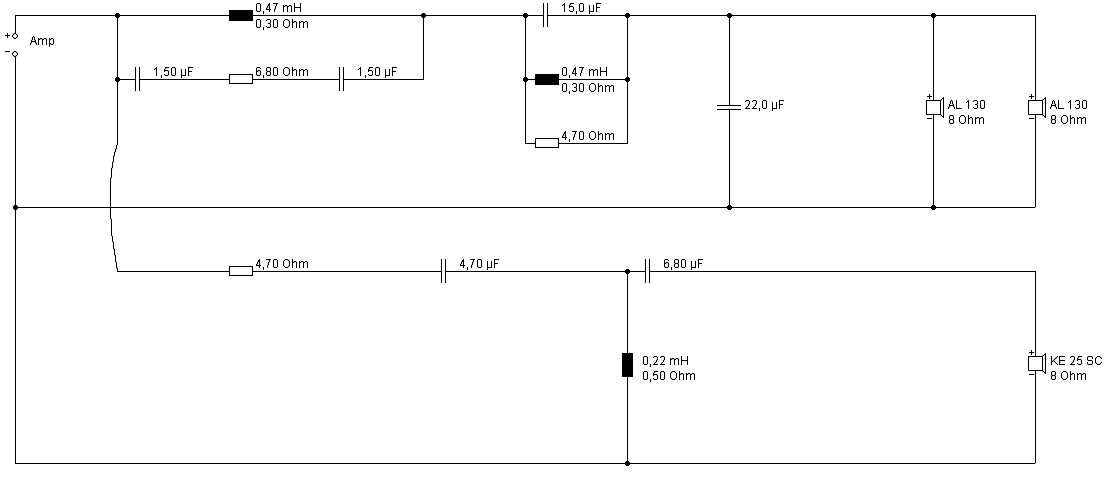

      Heute kam die Antwort:
      Aufgrund des größeren Gehäusevolumens muss die Bassreflexabstimmung geändert werden. Ich empfehle das Bassreflexrohr BR 25.50 weiterhin zu benutzen und an den Enden etwas zu kürzen, so dass Sie auf eine Länge von 20cm kommen. Damit liegt die Abstimmfrequenz bei 40Hz und ist somit nur unwesentlich tiefer als die der Serien-Couplet. Sie müssen aus diesem Grund nicht unbedingt eine interne Volumenverkleinerung durchführen. Der Basszweig der Frequenzweiche muss dabei nicht geändert werden.
      Sofern Sie den Hochtöner G20SC durch KE25SC austauschen möchten, muss die Frequenzweiche im Hochtonbereich deutlich verändert werden. Im Anhang finden Sie einen Weichenvorschlag für Ihre Kombination in einer Standbox. Je nach Bedarf können Sie den Widerstand im Hochtonzweig ändern und somit den Hochtöner lauter oder leiser machen. Der von mir ausgewählte 4,7 Ohm Widerstand sollte ein relativ lineares Ergebnis liefern.

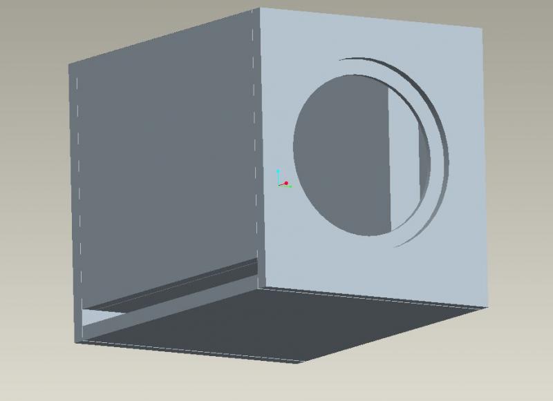

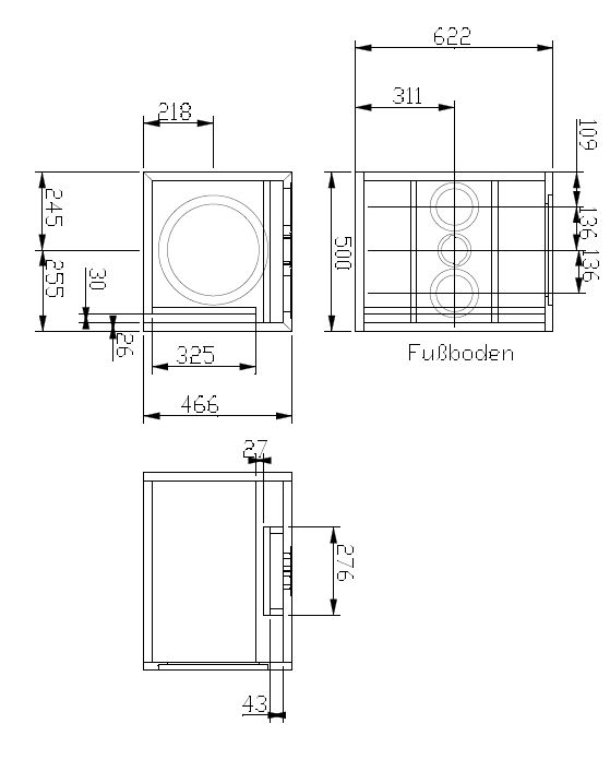

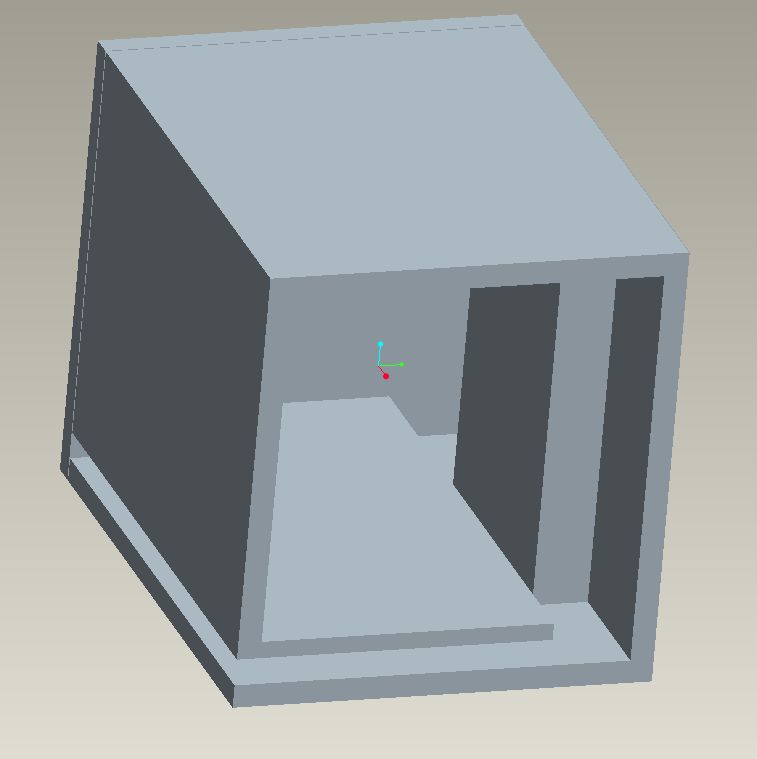

        Der nächste Schritt...

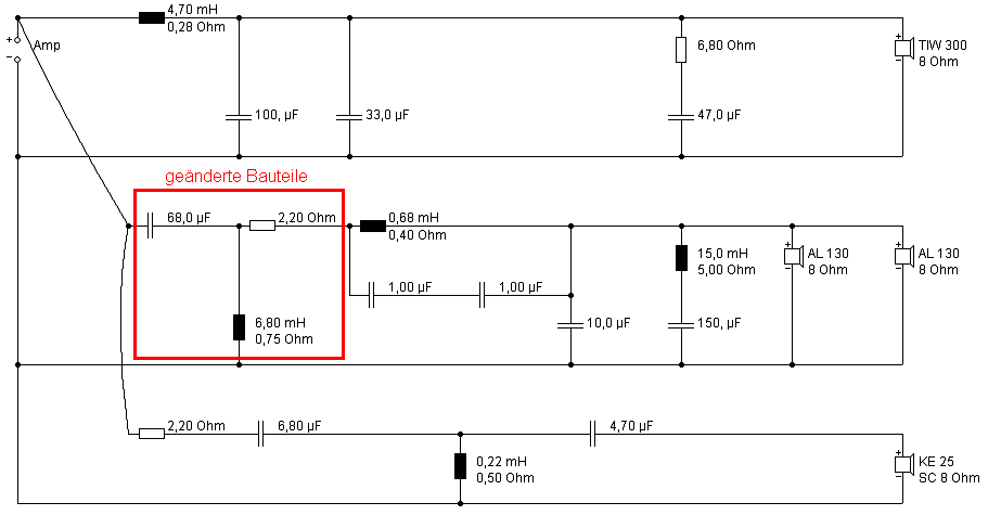

        Ich habe jetzt die Weichenempfehlung für den von mir konstruierten VOX301 Center bekommen. Noch mal ein Dankeschön an die (Kollegen ) Entwickler von Visaton, ein genialer Service.
        Bitte nicht falsch verstehen, nicht dass ich die Leistung und Kompetenz anzweifeln möchte, würde ich euch trotzdem mal bitten mit auf die Weichenauslegung zu schauen, vielleicht habt ihr ja zusätzlich die ein oder andere Anregung für mich.
        Die Herren Entwickler haben mir erlaubt und es begrüßt die Vorschläge hier ins Forum zu stellen und angeregt ein paar ergänzende Bilder anzufügen da dies ja auch für andere interessant sein könnte.
        btw. noch mal mein Angebot: Ich bin gerne bereit alle Daten und Konstruktionen zur Verfügung zu stellen bzw. etwas für euch umzukonstruieren.
        Meine Fragen an Visaton waren:

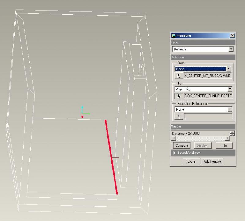

        ...anbei die Zeichnungen des VOX301-Centers, verbunden mit der Bitte mir bei der Weiche zu helfen.
        Das Volumen beträgt ca. 94,5 Liter inkl. Bassreflexvolumen (Tunnelbrett und MT-Gehäuse sind schon abgezogen).
        Das MT-Volumen beträgt ca. 4,6 Liter.
        Alle Außenwandstärken sind 26mm, alle Innenwandstärken sind 19mm.
        Der Bassreflexkanal hat die original Länge und Querschnittsfläche der VOX301, dadurch wird es hinter dem MT-Gehäuse etwas eng. Sehen Sie das als problematisch an? Oder die Höhe des BR-Kanals von 30mm?
        und
        Passen die auszutauschenden Bauteile von der Größe her auf die Basis-Weichen an die Stellen der Original-Bauteile so dass ich die Originalweichen nur ändern muss? D. h. Austausch der Bauteile. Oder passt das nicht und ich muss komplett neue Weichen aufbauen?
        Die Antworten:
        wie versprochen nun im Anhang die Weiche für Ihren Vox 301 Center. Ich habe mich dabei an den Frequenzgang der Vox 301 gehalten und deren Weiche passend für das Gehäuse modifiziert. Es müssen nur insgesamt drei Bauteile im Mitteltonzweig verändert werden (die 6,8mH Spule ist eine FC Spule).
        Die Problematik des Bassreflexkanals in der Nähe des Mittel- / Hochtongehäuses sehe ich nicht so stark. Dadurch das rechts und links genügend Platz vorhanden ist, sowie zusätzlich ein kleiner Spalt direkt hinter dem innenliegenden Gehäuse vorhanden ist, sollte das keine größeren Probleme verursachen. Ich muss aber gestehen, dass ich solch einen Fall noch nicht hatte und daher keine Erfahrungswerte vorliegen habe. Um jedoch den Strömungsgeräuschen vorzubeugen, empfehle ich Ihnen das Ende des innenliegenden Brettes z.B. mittels eines Rundfräsers oder der guten alten Raspel abzurunden.
        und
        ...die Basis-Weichen sollten von der Größe her ausreichend sein. Die neuen Bauteile des Vox 301 Centers können eins zu eins ausgetauscht werden. Der Hochtonzweig der neuen Couplet KE Standbox muss etwas modifiziert werden, da der Hochtöner nun steiler getrennt wird. Das sollte aber auch auf der Standard Platine ohne weiteres möglich sein.

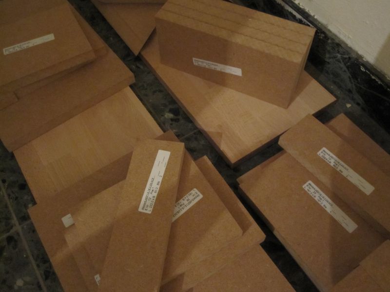

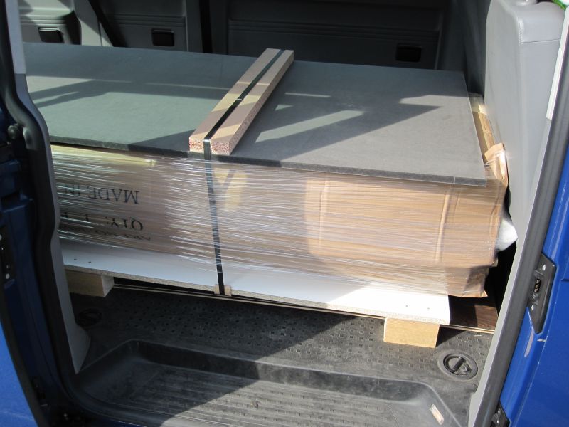

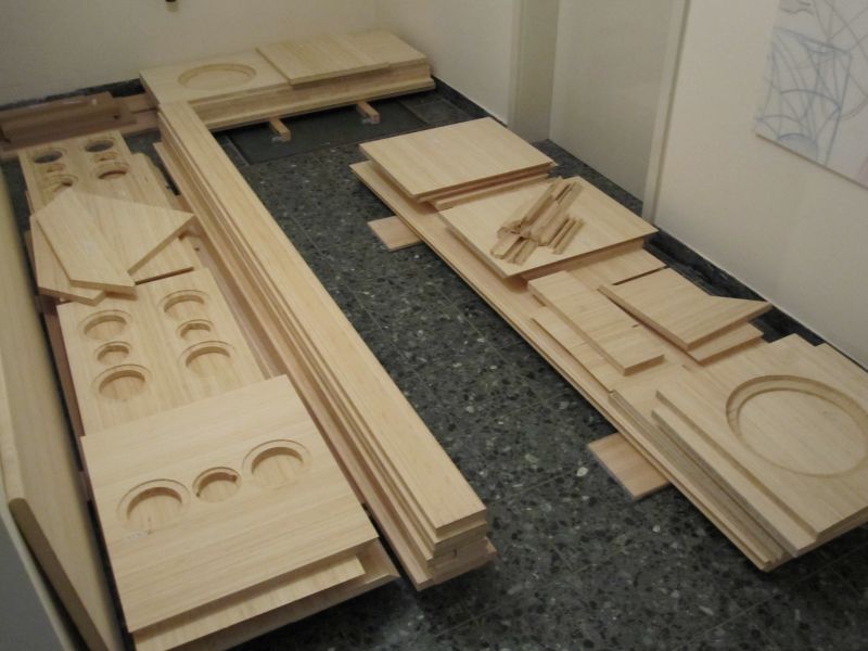

                            Tag der Abholung!
                            Ich war heute in DDorf bei den Herren vom:
                            http://www.holzzuschnittzentrum.de/
                            Firma Darius und Blaschke
                            und habe meine Zuschnitte abgeholt.

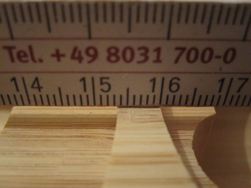

                            Kurz zur Erinnerung: Ich habe Bambus-Mehrschichtplatten in 26mm Dicke gekauft und die Gehäuse entsprechend geändert. Die Firma Darius und Blaschke habe ich per Zufal im Internet gefunden. Schon nach dem ersten Telefonat war klar das ich den Herren meine Zuschnitte anvertraue.
                            Was soll ich sagen, Freundlichkeit 100%, Termineinhaltung 100%, Kompetenz 100%, Verpackung 100%.
                            Zuschnitt- und Fräsqualität ist optisch 100%. Maßhaltigkeit konnte ich auf die schnelle noch nicht prüfen, werde ich aber nachliefern. Preisinfo kommt auch noch, ich habe noch keine Rechnung erhalten.
                            Jedes Brett hat einen kleinen weißen Kleber mit den Maßen und Teilenummer bekommen.

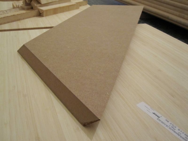

                            Ziemlich beeindruckend finde ich die Trapezbretter des TL-Sub.
                            Morgen muss ich erstmal etwas Ordnung ins Chaos bringen.

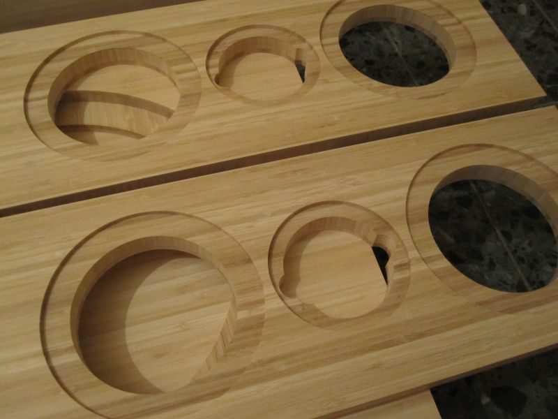

                            Zum Bild mit dem Zollstock: Ich hatte 153,5mm Durchmesser angegeben. Besser geht´s wohl kaum.
                            Meine absolute Empfehlung! für diejenigen die nicht selber Späne machen wollen.

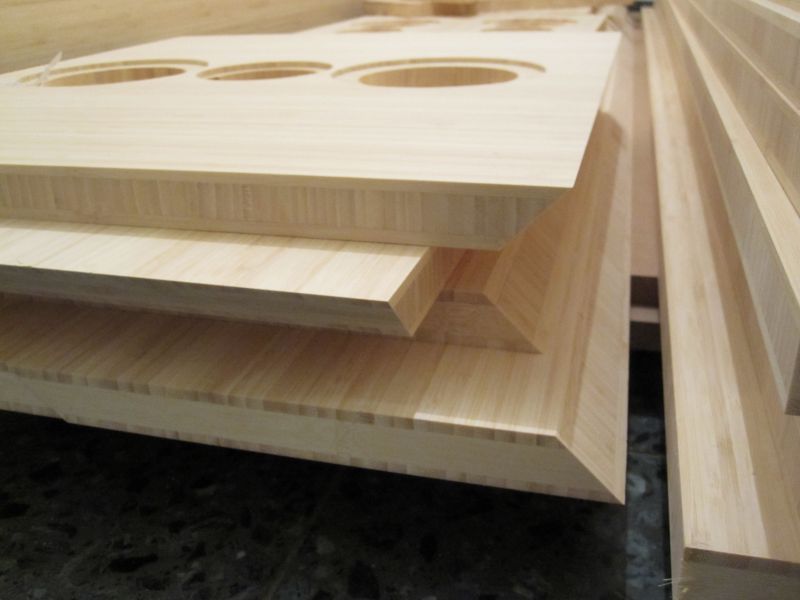

                            • Arthur Dent
                              • 08.03.2009
                              • 540
                              noch ein paar Bilder...
                                • 28872
                                Bei den Fräsungen für die Al 130 sollte die Innenseite angeschrägt werden. Zur Not von Hand mit Raspel.
                                Ohne Anschrägung riskierst du eine Überhöhung im F-Gang.
                                Grün mit, Pink ohne
