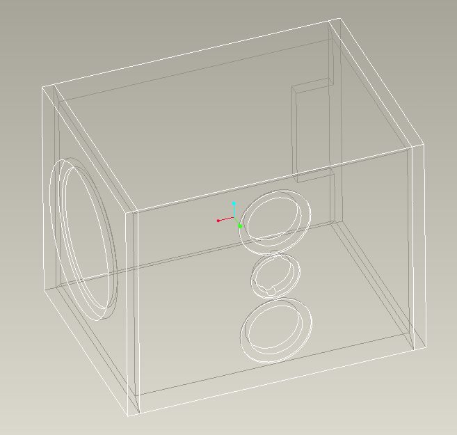

    nach der nun durch das Probehören in Haan gereiften Entscheidung doch die VOX 301 als Basis für das Heimkino zu wählen (nicht die Concorde) erlaube ich mir dazu einen neuen Thread aufzumachen.
    An der Stelle noch mal vielen Dank allen Forumsteilnehmern die mir bei der Entscheidungsfindung und Planung echt schon super gut geholfen haben.
    Kurz zum Status:
    - Holz (Bambus ist besorgt und liegt bereit)
    - Alle Maße der VOX 301 (Mains), Couplet KE als Standbox (Rears) und des TL-Sub 30 sind auf 26mm Materialstärke umgeplant
    - Der VOX Center ist geplant... dazu habe ich Fragen und bitte um eure Meinung:

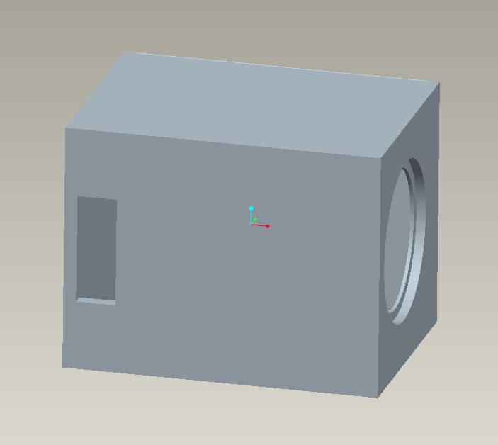

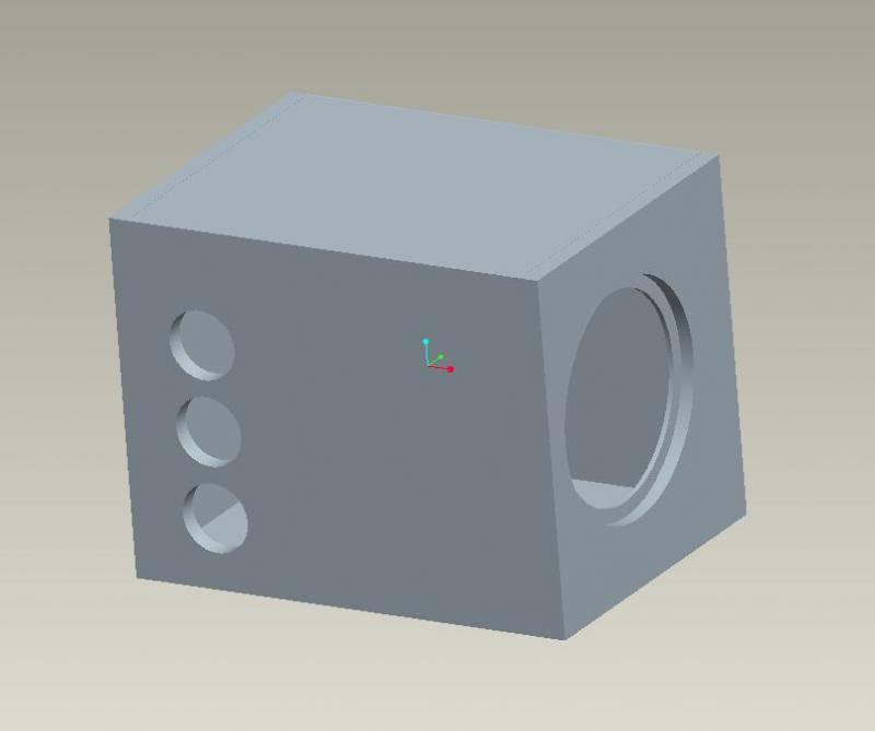

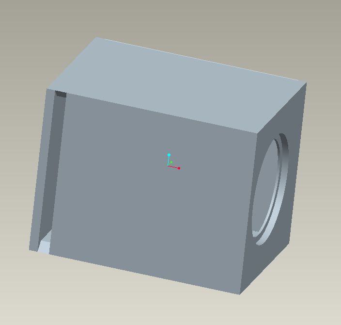

    Ich habe 3 BR-Tunnel Varianten
    1. BR-Tunnel schmal mit den original Abmessungen des VOX 301 Tunnels
    2. BR-Tunnel breit über die gesamte Breite des Centers
    3. 3x BR25.50 anstelle eines rechteckigen Tunnels
    zu 1 Ich habe bedenken den rechteckigen Ausschnitt sauber genug in die Rückwand zu bekommen. Die Variante möchte ich verwerfen
    zu 2. Deckel und Boden sind auf Gehrung geschnitten und der Gehrungsschnitt wäre bei dieser variante im Bereich der Tunnelöffnung sichtbar. Ein Profi würde das so nicht tun, deshalb möchte ich auch diese Variante verwerfen.
    zu 3. Drei BR25.50 haben 150cm2 Öffnungsfläche und damit 26cm2 zu wenig. Ich würde diese Variante aber aufgrund der einfachen Umsetzbarkeit bevorzugen
    Meine Fragen:
    3 Rohre ggü. einem rechteckigen Tunnel. Wie macht sich das bemerkbar? Wie passe ich die Länge der Rohre an, damit die fehlende Öffnungsfläche von 26cm2 kompensiert wird?
    Würdet ihr den Center so bauen?
    Wie groß ist die Weiche der Couplet? Passt sie durch die Schallwandöffnung des AL130 (115mm)?
    Danke und viele Grüße

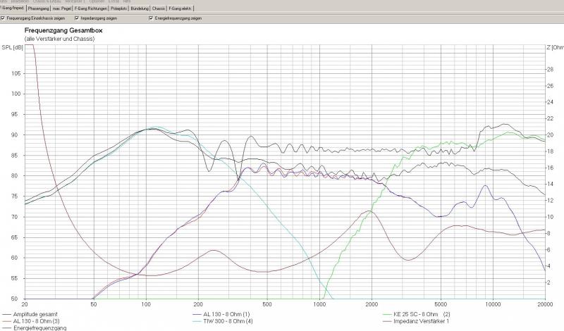

    Ich habe jetzt mal versucht den Center in Boxsim darzustellen.
    Ich finde das Ergebnis schlecht. Vermutlich habe ich aber in Boxsim Anfängerfehler gemacht.
    Der Frequenzgang sieht nicht doll aus obwohl ich die Vox 301 Weiche "nachgebastelt" habe. Glaube ich zumindest. Und die Chassis sind ja angeordent wie in der Vox.
    Kann man die Vox nicht als fertiges Prjekt laden. Oder zumindest die Weiche?
    Ich wollte an sich nur herausfinden welche Einfluss die BR-Geometrie Varianten haben.
    Hilfe!

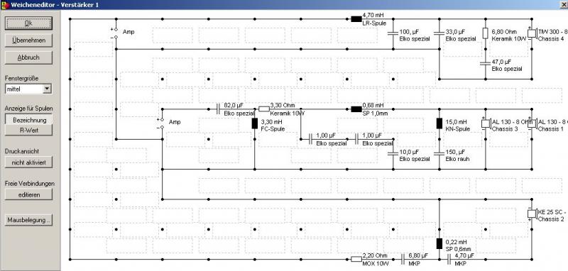

        Habe mal versucht die Weiche etwas "aufzuräumen". Habe jedoch kein Vergleich mit der Originalweiche der Vox301 angestellt.

            Die unterschiedlichen BR-Varianten brauchst du nicht zu simulieren. Solange die Abstimmfrequenz gleich bleibt, wird Boxsim keine Unterschiede erkennen lassen. Das liegt daran, dass es keine Unterschiede gibt - zumindest wenn die Lautstärke so gering ist, dass man keine Strömungsgeräusche hören kann. Daher sollte man die Querschnittsfläche des Rohrs nicht kleiner als bei der Original-Vox machen.
            Die Boxsim-Datei ist voller Fehler. Du musst für die ALs und den TIW reale Volumina angeben, bei den ALs geschlossen, TIW Bassreflex. Bei der Entwicklung der Weiche darf man den Impedanzgang nicht aus den Augen lassen. Mit 2,8 Ohm bei 100 Hz macht man AV-Receiver sicher nicht glücklich.
            Ohne dass ich das das jetzt zuende simulieren müsste, würde ich es so nicht bauen. Bei der Original-Vox ist der Abstand zwischen Mittel-Hochton-Einheit und Bass schon grenzwertig groß. Das führst zu Laufzeitdifferenzen, die sich nur bei einer tiefen Trennfrequenz in den Griff bekommen lassen - mit negativen Auswirkungen auf die Gruppenlaufzeit und hohen Verstärkeranforderungen. Bei der hier gezeigten Box ist der Abstand viel zu groß.

              Das habe ich auch bemerkt und korrigiert! Ferner waren für die Chassis keine Volumina angegeben und für den TIW300 keine BR-Abstimmung. Alles in der angefügten Datei bereinigt!

                Der Kondensator vor dem KE 25 SC hat den Wert: 10 uF (und nicht 4,7 uF wie auf dem Bild oben)

                    Centerweiche:
                    Kein Plan!
                    • Arthur Dent
                      • 08.03.2009
                      • 540
                      @Norbert, ah oh ja. Ich plane aber die Vox 301, nicht 253. Die ist ja anders bestückt.
