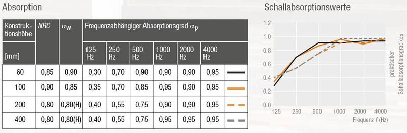

    Da du ja ganz offensichtlich stark in dem Thema drinnen bist a) Respekt und b) vielen Dank.
    Ich möchte dich bei Gelegenheit bitten, mir dein Bild mal zu erklären. Vielleicht ein bisschen laienhaft, aufgeteilt in drei vier Frequenzbereiche und wie was dadurch bewirken werden soll oder auch nicht. Vielen Dank

      Die 8,9 cm x 1,3 cm Holzriemen sind an meiner Decke nicht schwingend gelagert, sondern auf 5 cm dicke Trägerlatten aufgeschraubt. Aus optischen Gründen hatte ich auf die Trägerlatten vorher dunklen Filz aufgeklebt. Zwischen den Holzriemen sind ca. 2,3 cm breite Schlitze, durch die man die 4 cm dicken Holzweichfaserplatten sehen kann. Die Anordnung der Riemen wurde vor ca. 20 Jahren in einer Diplomarbeit veröffentlicht. Die Schallabsorbtion findet von ca. 500 Hz bis ca. 4000 Hz statt.

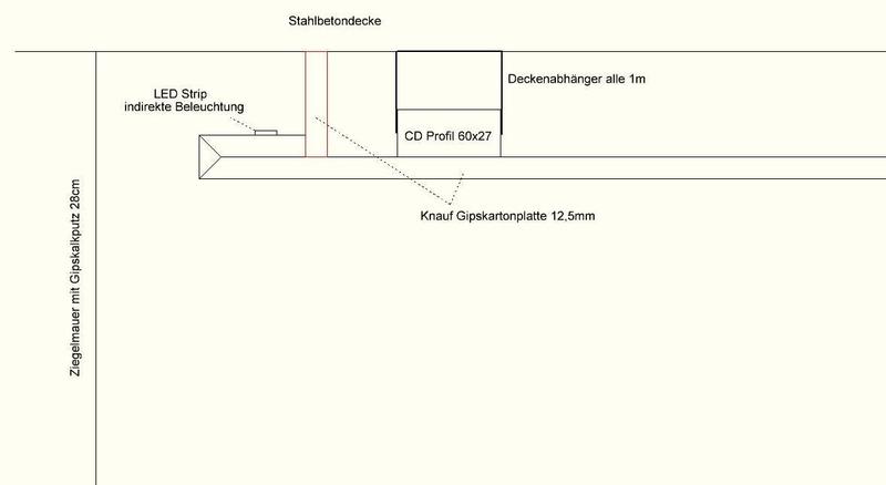

          Ich habe auch eine Frage an unsere Akustik Experten. Unser Neubau hat einen sehr offenen Grundriß und große Glasflächen. Estrich und Innenputz sind eingebracht und nun hallt es natürlich extrem, da die Räume noch leer sind. Ich bin gerade dabei eine abgehängte Decke mit Gipskartonplatten herzustellen, da i) das günstiger ist als die Decke 3x spachteln und netzen zu lassen, ii) die Deckenspots an anderen Positionen als ursprünglich geplant einbauen zu können, und iii) eine indirekte Ambientebeleuchtung zwischen Decke und den Wänden realisieren zu können. Siehe Bild. Nun frage ich mich, ob es die Nachhallzeit merklich verbessert, wenn ich zwischen Rigipsdecke und Betondecke Steilwolle einbringe. Ich könnte in diesem Fall auch die rot eingezeichnete Rigisplatte (die rote Farbe sieht man schlecht - es ist die vertikale Platte) weg lassen und durch einen Akustikstoff ersetzen, da ich die Decke nicht komplett offen lassen möchte. Gelochte Platten, oder sonstige Konstruktionen kann und möchte ich nicht. Falls die Steinwoll Platten keine merkliche Verbesserung bringen, dann ist das auch nicht tragisch. Die Situation wird sich sicher noch durch verlegen des Parkettbodens, Teppiche, Möbel Vorhänge usw verbessern.

            Jede abgehängte Decke sollte (luftdicht verpackte) Steinwolle als Hohlraumdämpfung haben. Sonst haste über deinem Kopf eine Dröhnkammer. Nachhall und Modenanregung werden aber unterhalb der Decke nicht beeinflusst, da Gipskarton schallhart ist. Nehm lieber die teuren gelochten Deckenpanele, wenn du in den Räumen Musik hören willst. Schluckt halt einiges an Verstärkerleistung.

              Geschlossene Platte absorbieren praktisch nur Tiefton, und das auch nur gering. Auch ich empfehle Steinwolle-Akustikplatten + Steinwolle dahinter.
              Alternative: Spanndecke.

                Mit diesen Antworten habe ich schon gerechnet / habe ich befürchtet. Wie schon gesagt, gelochte Platten im Wohnraum geht gar nicht. Ich habe aber jetzt Informationen über ein System mit Mineralfaserplatten mit Akustikputz erhalten, mit dem eine homogene, ebene Decke ohne Löcher/Schlitze hergestellt werden kann. Was halten die Experten davon?

                  Gar nichts, das absorbiert nur Höhen und du hast dumpfes Bassgewummere. Schau dir mal Spanndecken an.
                    #69
                    Bei einer Abhängehöhe von geschätzt 5-6cm wird mit keinem Deckensystem ausreichend Tiefton-Absorption möglich sein. Dennoch ist so eine Akustikdecke besser als nix, vor allem bei Unterhaltungen mit mehreren Leuten im Raum. Bei Bedarf können ja immer noch ein paar Verbundplattenresonatoren für den Tiefton an die Wand gehängt werden.

                          Gut. Decision taken. Ich baue die Gipskartondecke wie geplant und hinterfülle sie mit Mineralwollplatten. Der Raum soll primär als Wohn/Esszimmer dienen. EIne geschlitze/gelochte und schon gar keine Holzdecke kommt mir da rein .
                          Vl packt mich ja noch die Leidenschaft einen der Kellerräume als Hörraum einzurichten und optimieren.
                          Ich danke euch!
