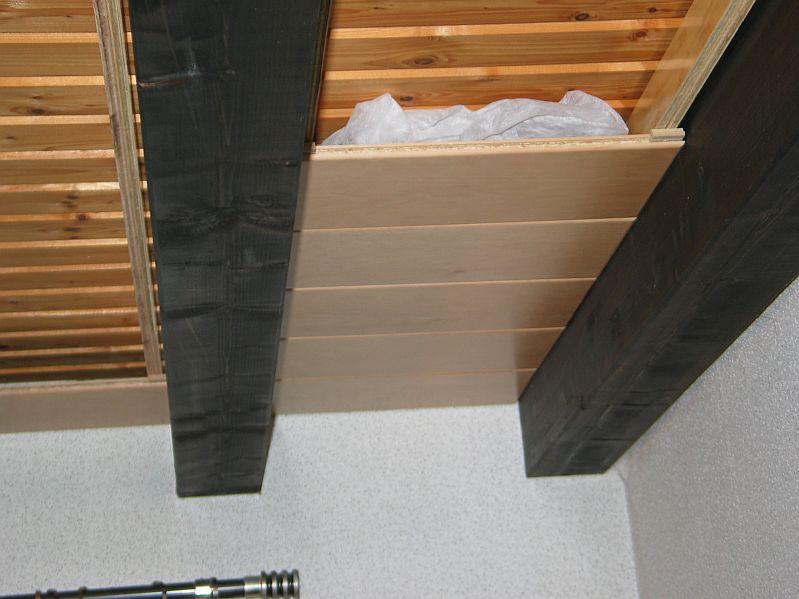

    Dazwischen ist nichts.glaswolle-weichholz-folie-stoff-bretter
    Dann schau dir noch mal die von mir angehängte Grafik weiter vorn im Thread an. Da steht "schallharter Abschluss".
    Kein Plan!
      • 2333
      #47
      Dann ist bei mir der Absorber quasi 14 cm dick! darüber sind dann holzplatten, die quasi den schallharten abschluss bilden. aber die 14 cm sind doch quasi von vorteil, da sie bis in tiefere frequenzen absorbieren oder?
        • 2333
        #48
        Hat keiner was dagegen zu sagen?
          • 2333
          #49
          Was isn hier jetzt los?... kann das so bleiben?
          • Norbert
            • 16.06.2003
            • 1968
            #50
            Zu was soll die Glasfaserdämmumg gut sein? Die hat akustisch kaum einen Effekt. Schallabsorbierende Wände werden mit Steinwolle oder Cellulose gefüllt, weil diese Materialien schwerer als Glaswolle sind. Glaswolle, die nicht in Folie verpackt ist, ist Teufelszeug. Würde ich mir nie freiwillig antun. Jedes Mal, wenn einer in dem Raum die Tür auf oder zumacht, drückt es dir kleine Glasfasersplitterwolken aus irgend einer Ritze raus. Also Rigips drauf und alles gut zuspachteln und mit Acryl abdichten oder besser: Schmeiss das Zeug wieder raus und gewinn 10 cm Raumhöhe.

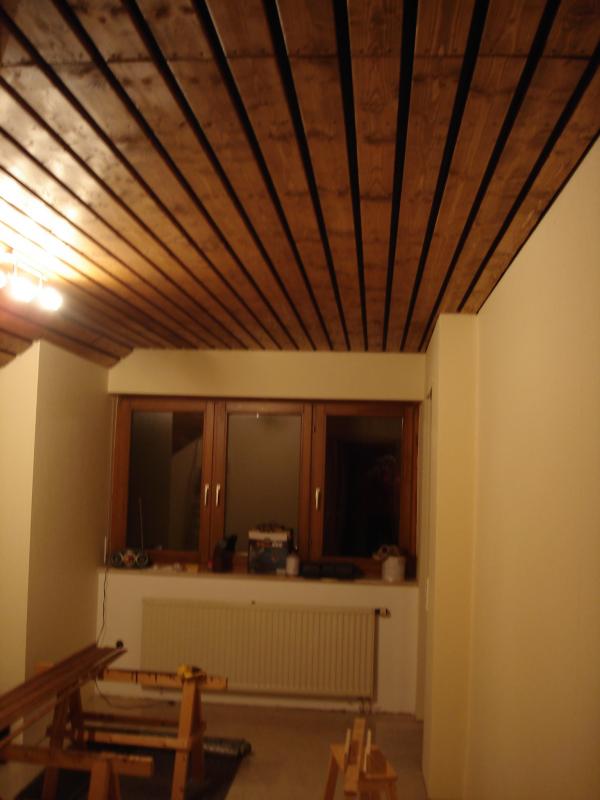

              Leude, es is am wern.
              Die Decke ist schonmal fertig und ich finde, dass es sehr gut aussieht. Mein Vater und ich fanden, dass es die anschaulichste Methode einer Akustikdecke war. Klingen tut es auf jeden fall sehr angenehm. Als nächstes sind noch die Wandabsorber dran. Mal sehen was uns noch so einfällt^^
              • Norbert
                • 16.06.2003
                • 1968
                #52
                Hallo squeeze,
                das sieht sehr gut aus. Hast du das Faserproblem gelöst?
                Kein Plan!
                  • 2333
                  #53
                  Nein, wir haben die glasfasermatte drin gelassen, dann die holzfasermattendrüber. Danach kam stoff und dann das holz. Sind sehr zu freiden mit dem ergebnis.
