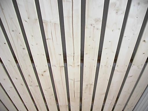

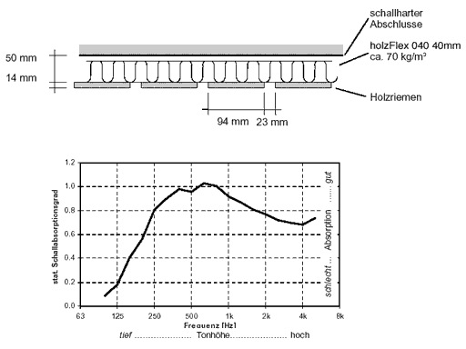

                      Ich habe eine bewährte Konstruktion an der Decke. 9 cm breite Holzriemen mit ca. 23 mm Abstand zueinander und 5 cm Abstand zur Decke. Zwischen Holzriemen und Decke sind 4 cm dicke Akustik-Holzweichfasermatten eingeschoben.
                      Kein Plan!

                          Die 10cm dicken Absorber killen nur die höheren Frequenzbereiche ab ca. 1500 Hz= Lambda/4 ca. 8 cm. Das Dröhnen in den Grundtonfrequenzen und ungewünschte Reflektionen der Mitteltonfrequenzen lassen sich damit nicht eleminieren.

                              • 2311
                              @norbert: deine Idee sieht mal richtig gut aus, aber 70Kg pro Quadratmeter ist schon ein bißchen viel...das wären bei meiner 17 qm decke glatte 1,19 Tonnen. ich weiß nicht ob das ein bißchen viel ist für eine Decke

                                das müssten m³ (kubikmeter) sein.
