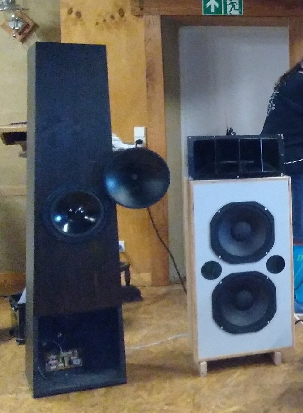

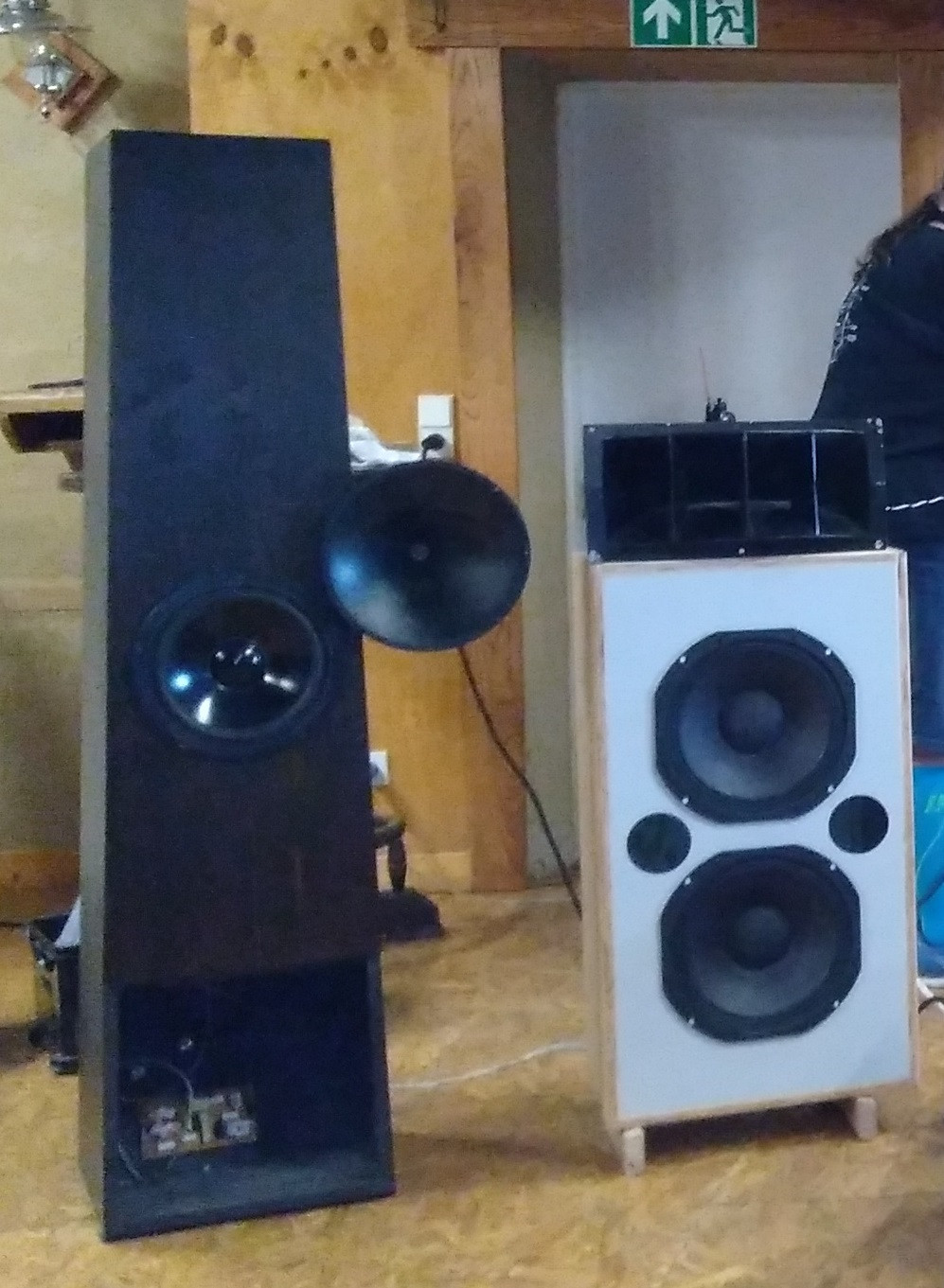

    Hier ein Bild mit W250S und HW12R mit MRD44
Ansichten: 276
Größe: 305,2 KB

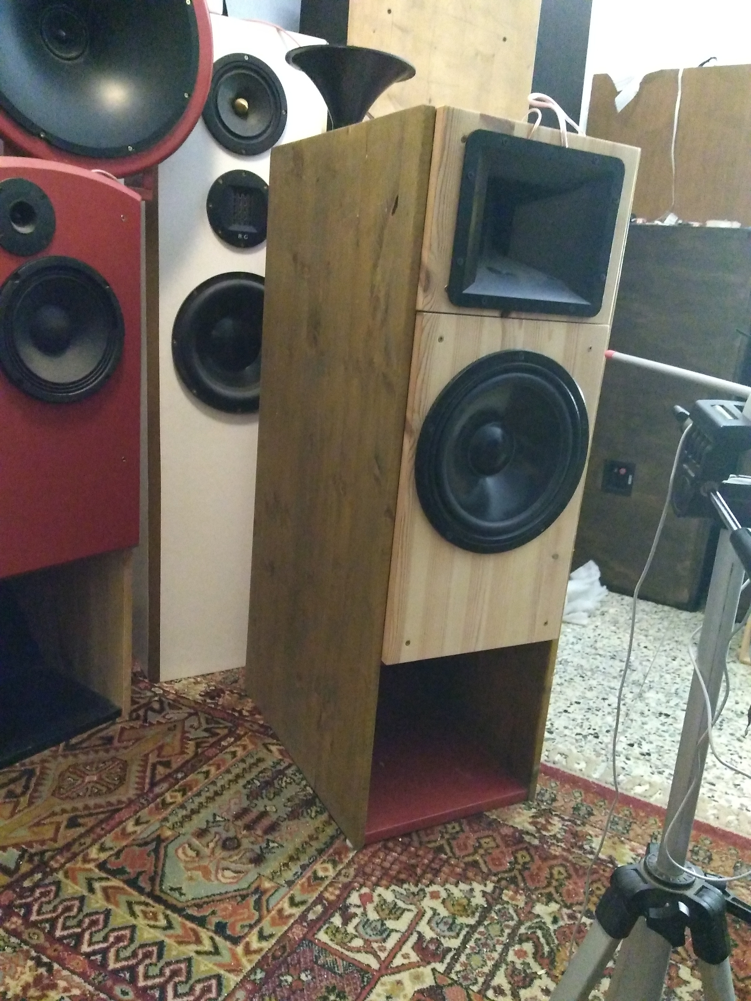

    Und hier nochmal in kleinerem Gehäuse und mit MRH83
Ansichten: 239
Größe: 1,92 MB
