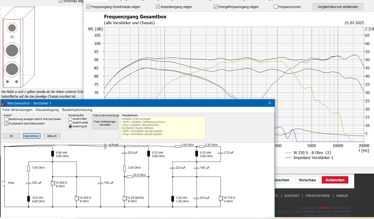

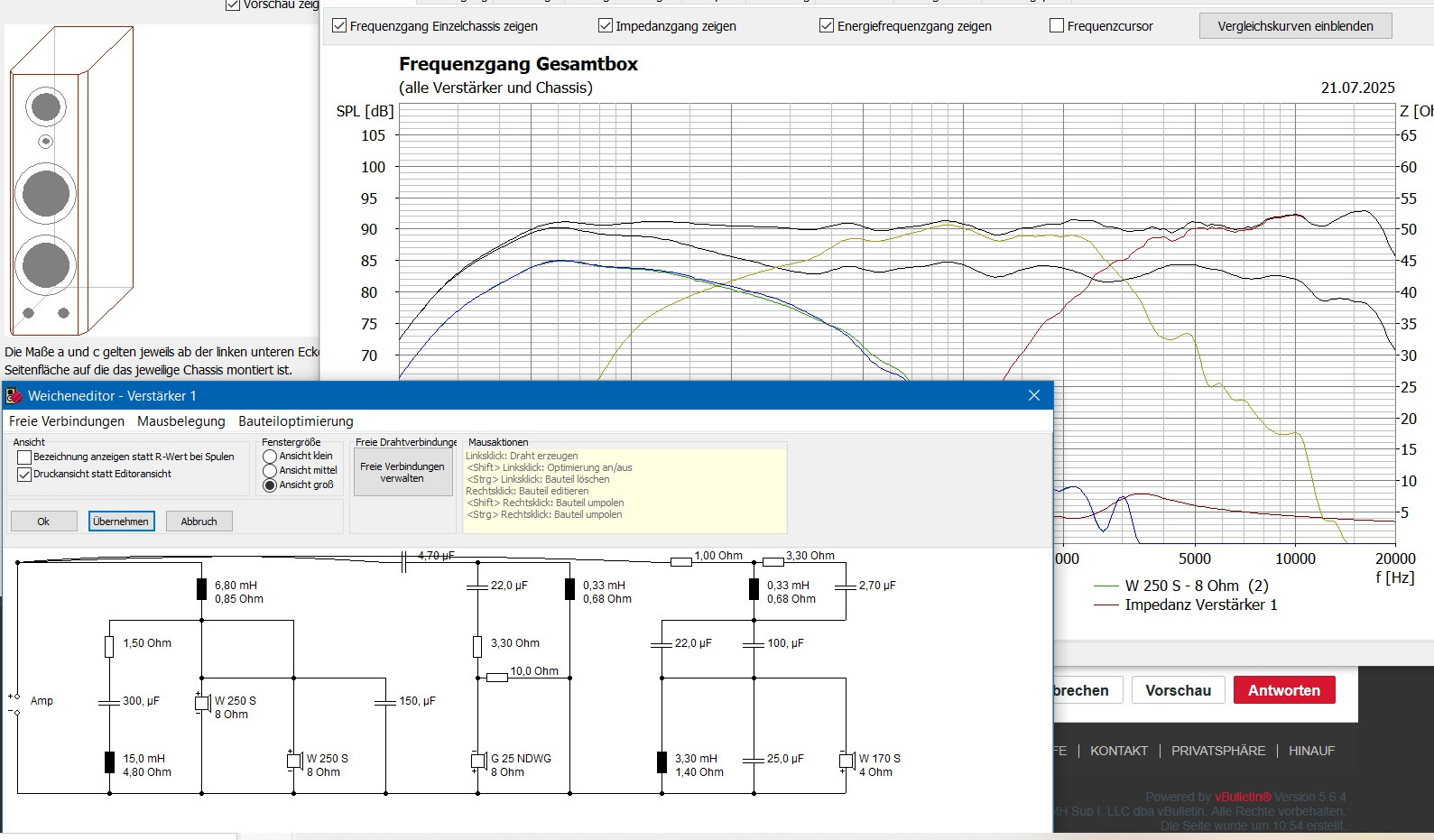

        Das geht schon in BR wenn man den Bassbuckel mit einem Saugkreis rausnimmt.
        Dann lässt sich das auch linear abstimmen.

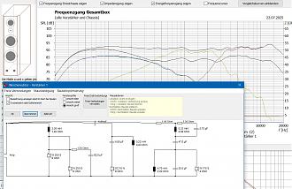

        Hier ein Entwurf mit 2x 65 Liter + 6 Liter für den W170S.
        Den G25NDWG würde ich hier vorziehen, weil er von der Bündelung zum großen Mitteltöner passt.

              Niwo... danke für die Simulation :⁠-⁠) so wollte ich die Chassis Anordnung auch bauen, wir haben den selben Geschmack, wie viel Volumen bräuchten die Tieftöner denn, damit wir den saugkreis weglassen können? Habe zur Zeit leider nur die sc 10 n.... Aber das muß ich dann Mal simulieren.... Oder du bist nochmal so lieb und machst das :⁠-⁠D

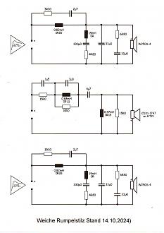

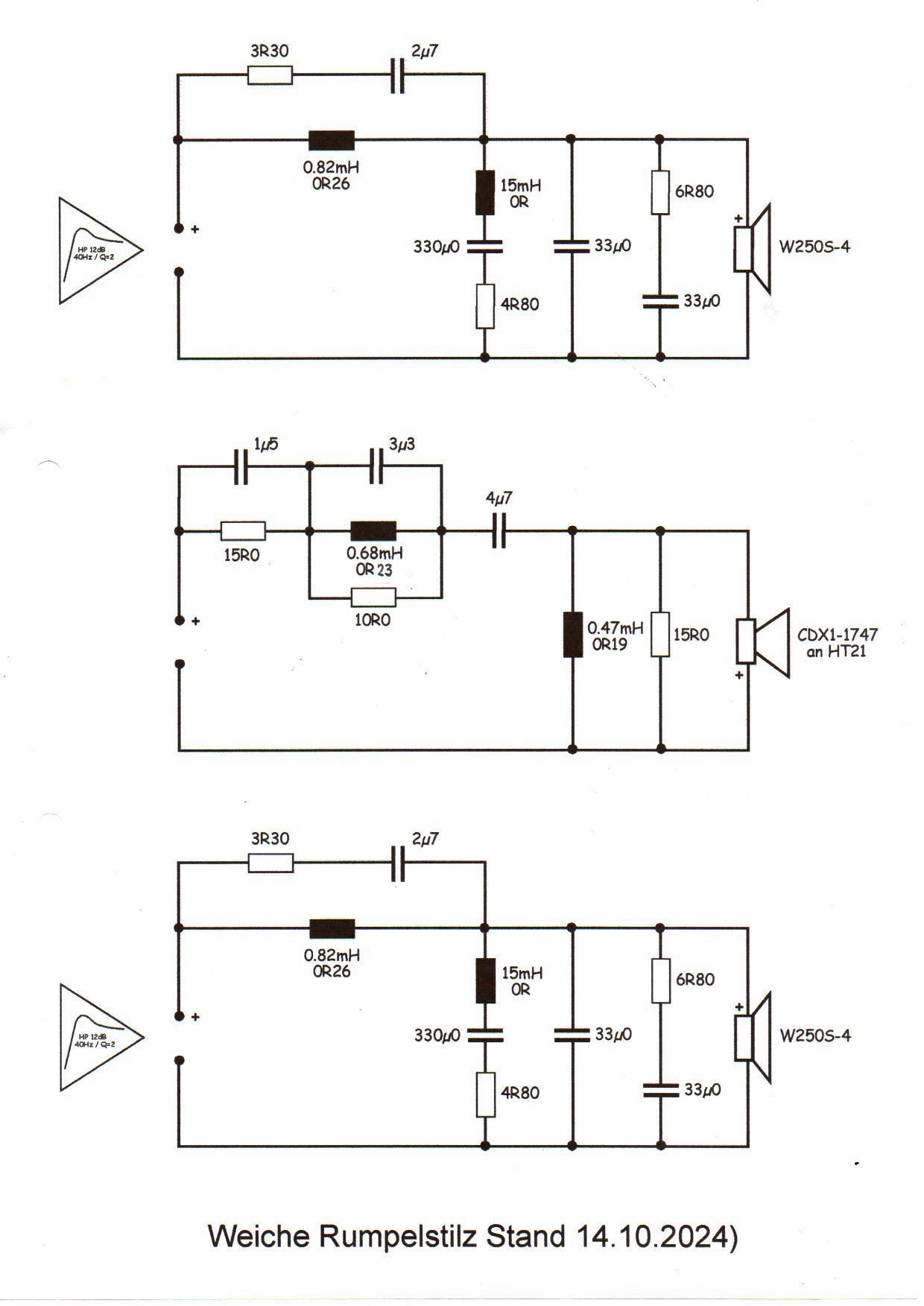

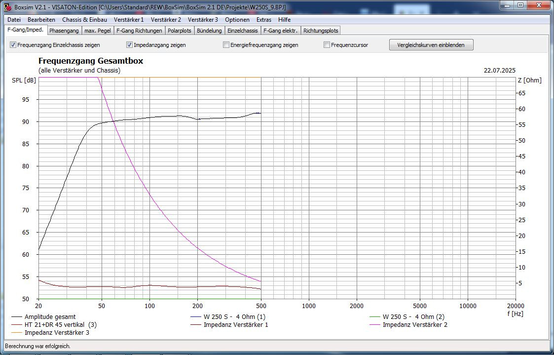

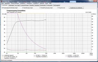

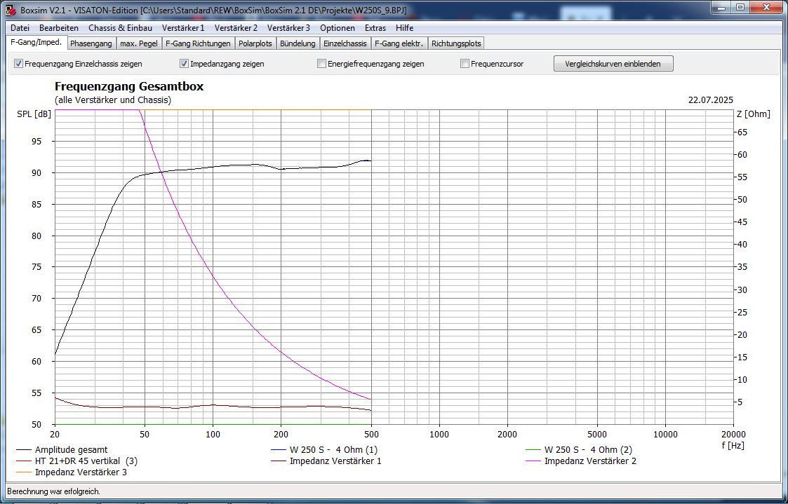

                Meine "Rumpelstilze" haben mit der "Fiesta" (große CB als Dreiweger) nicht wirklich etwas zu tun (2x 40 Liter BR).
                Klicke auf die Grafik für eine vergrößerte Ansicht  Name: Mödo_1.jpg Ansichten: 0 Größe: 591,3 KB ID: 730381
                Und die Bässe sind die 4 Öhmer mit Baujahren über 20 Jahre verteilt und damit recht unterschiedlichen Parametern. In Reihe schalten war daher nicht sinnvoll, also passives Triamping:
                Klicke auf die Grafik für eine vergrößerte Ansicht  Name: bb0004.jpg Ansichten: 0 Größe: 219,0 KB ID: 730382
                Ich habe genug Endstufen rumstehen, daher kann man so einen Unsinn halt mal machen ...
                Dazu dann Bassanhebung mit aktivem Hochpassfilter:
                Klicke auf die Grafik für eine vergrößerte Ansicht  Name: bb0004b.JPG Ansichten: 0 Größe: 244,7 KB ID: 730383
                Die Kisten machen extrem Spaß (nachdem ich sie durch den Sauger und etwas weniger Pegel beim HT etwas gegenüber der Vorstellung bei Timo´s Treffen entschärft habe).

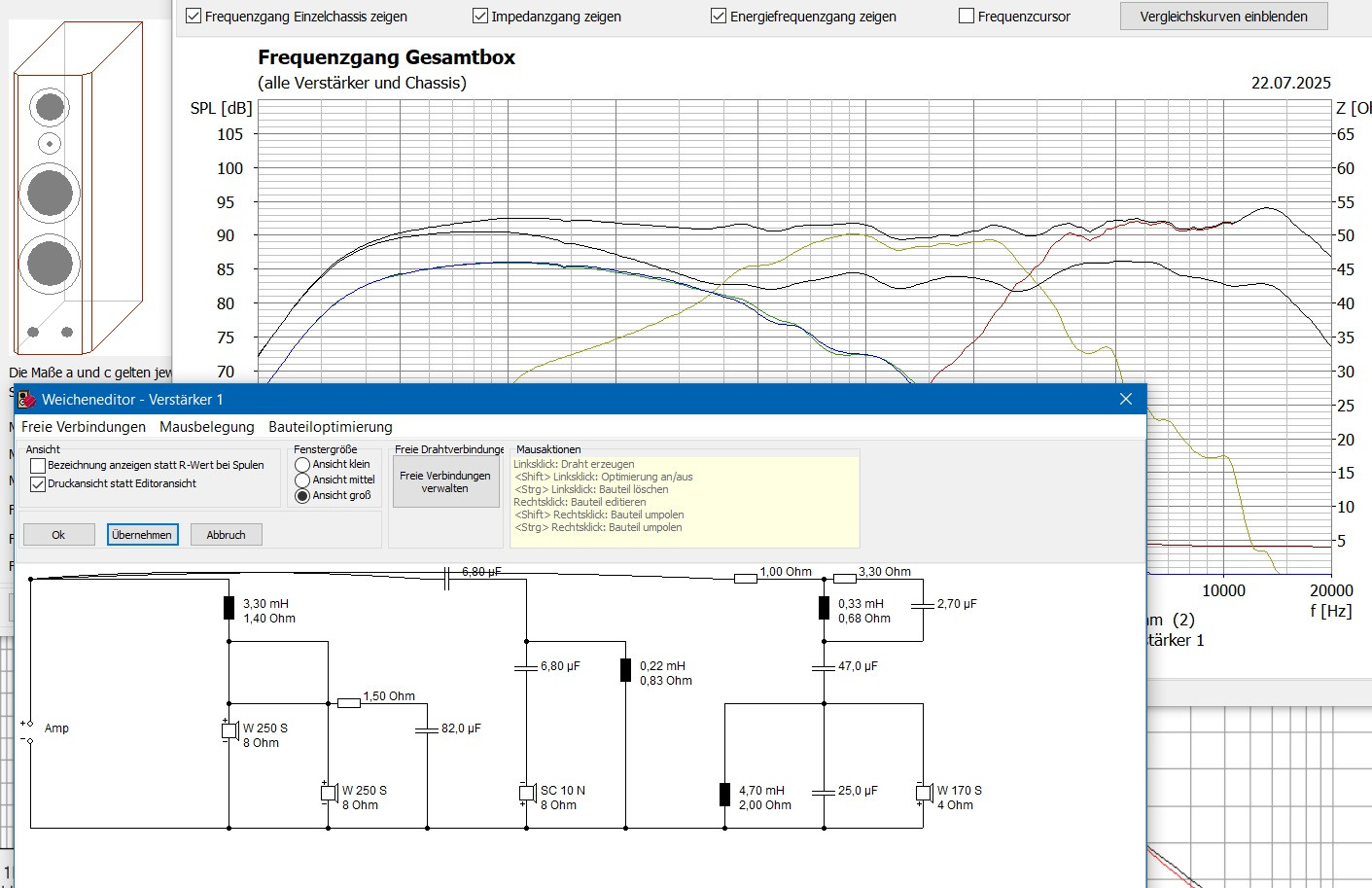

                        Kein Problem.
                        Hier die Version mit dem SC10N:

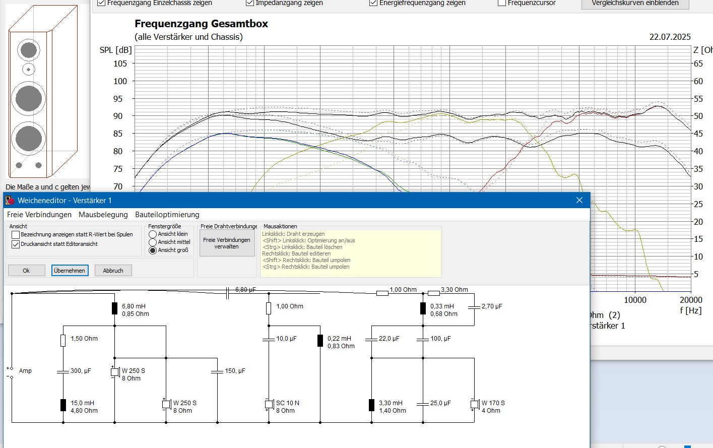

                          • 912
                          Und hier nochmal mit 2x 90 l für die W250S. 1,30m hoch und 50 tief bei 36 Breite.
                          Die obige ist 1,20m hoch und 44 tief.
                          Muss man etwas höher trennen, wenn kein Saugkreis da ist.
                          Der Wirkungsgrad ist etwas höher, dafür die Bündelung ebenfalls:
Ansichten: 438
Größe: 321,0 KB
