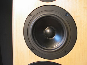

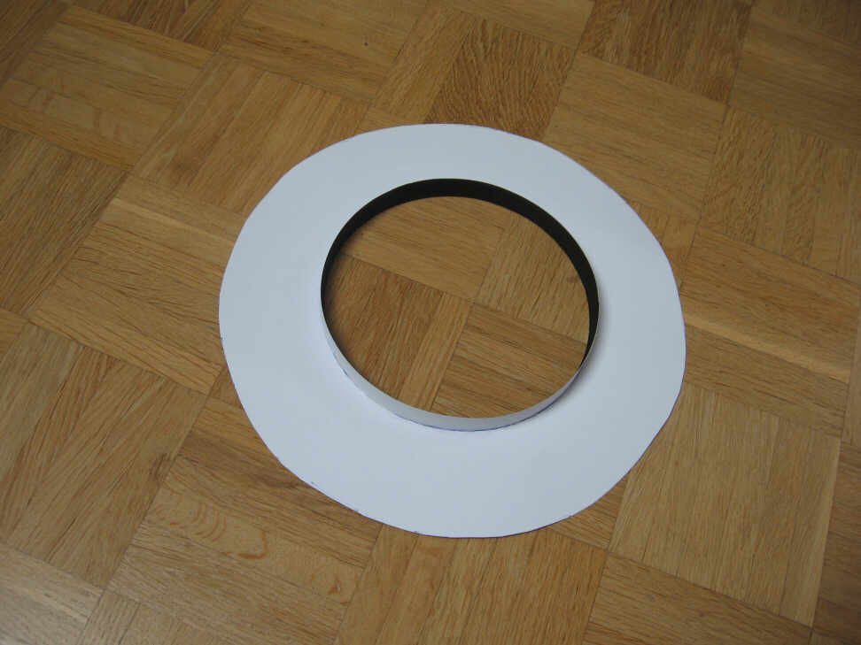

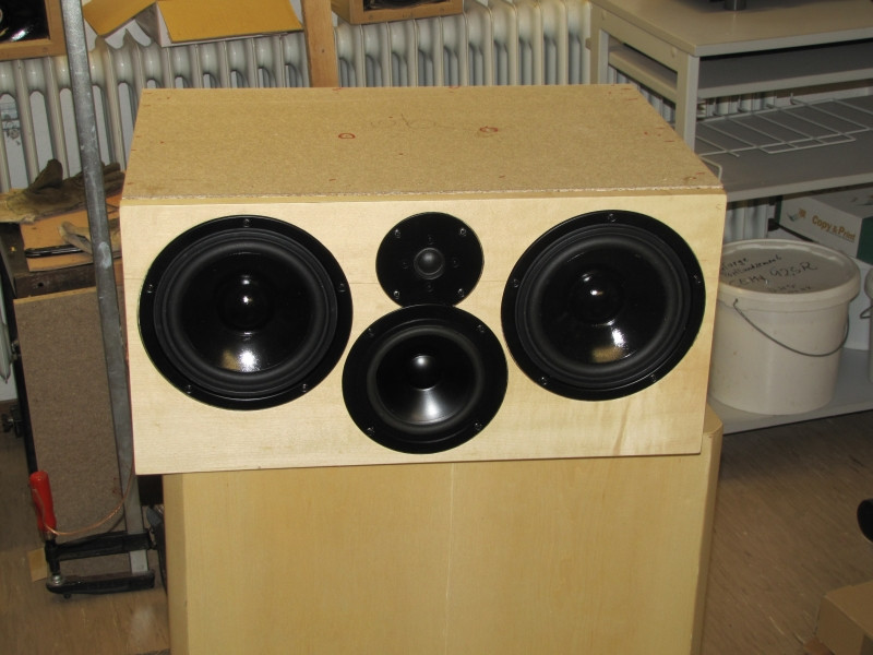

              Und natürlich wird keine Pappe aufgeklebt, sie dient nur als Abdeckung. Hier beim Al 130. Die Masse ist minimal und ändert nichts am Klang.
              Klicke auf die Grafik für eine vergrößerte Ansicht  Name: al.jpg Ansichten: 0 Größe: 18,6 KB ID: 730502
Ansichten: 272
Größe: 109,2 KB
              Al 130 + W 170 S+ G 20SC
                • 2473
                Dieser Hut wird (andersrum) sauber auf dem Membranrand zentriert und dann schwarz genebelt:
                Klicke auf die Grafik für eine vergrößerte Ansicht  Name: scha.JPG Ansichten: 0 Größe: 92,5 KB ID: 730505
                Der Racing-Lack von Kwasny ist günstig, verteilt sich gut und gibt eben keinen klebrigen "Langzeit-Staubfänger".
                Und wichtig: 2 bis 3 mal, mit Abstand, Dose schwenken und einen leichten Nebel in Richtung Membran abschicken.
                Zuletzt geändert von mechanic; 25.07.2025, 16:57.

                  Aha okay habe das total falsch verstanden :⁠-⁠D danke Jürgen und Mechanic :⁠-⁠) aber wie macht man das am besten, bei unbeschichtetem Papier? Mein Vater hat viele Omnes audio Chassis, weiß nicht mehr genau wie die heißen... Irgendwas mit MW.... Hinten noch ein W oder B ... Davon hat er den 13er 18er und 20er.. Er ist sehr starker Raucher und lüftet nicht... Die Chassis waren innerhalb von 2 Jahren Gelb... Nicht mehr weiß.... Richtig krass gelb... Ihr müsst euch so vorstellen... so sehen die Chassis erst nach 20 oder 30 Jahren aus... Er hat die HI Sprit von K+T 3/2010 und mehrere von den 13er.... Will das bei ihm machen .. das schaut immer so scheiße aus..... LG
                  • nademi
                    • 14.08.2015
                    • 612
                    Muß man das vorher sehr fein anschleifen? LG
                      • 2473
                      Erzähl´ den Leuten, dass das die exclusive Kevlar-Variante ist - einfacher als auf Nikotin (ölig) zu lackieren ...
