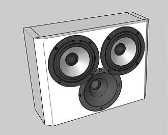

      Danke erstmal, habs mal angeguckt und mir ist aufgefallen das, dass Waveguide ja eigentlich nur Pegel bringt und wohl in meinem Fall überflüssig wäre.
      Anbei eine Couplet KE, in den Abmessungen Couplet Center mit 12,5L Volumen und den mir möglichen Abmessungen sowie aktive Filter der DSP.
      Phasenlage sieht gut aus.
      Rest wäre dann wie auch die echten Aktiven Filter beim Einmessen umsetzbar.
      Und die Sache mit den 2 Center Lautsprechern die dann Synchron laufen?

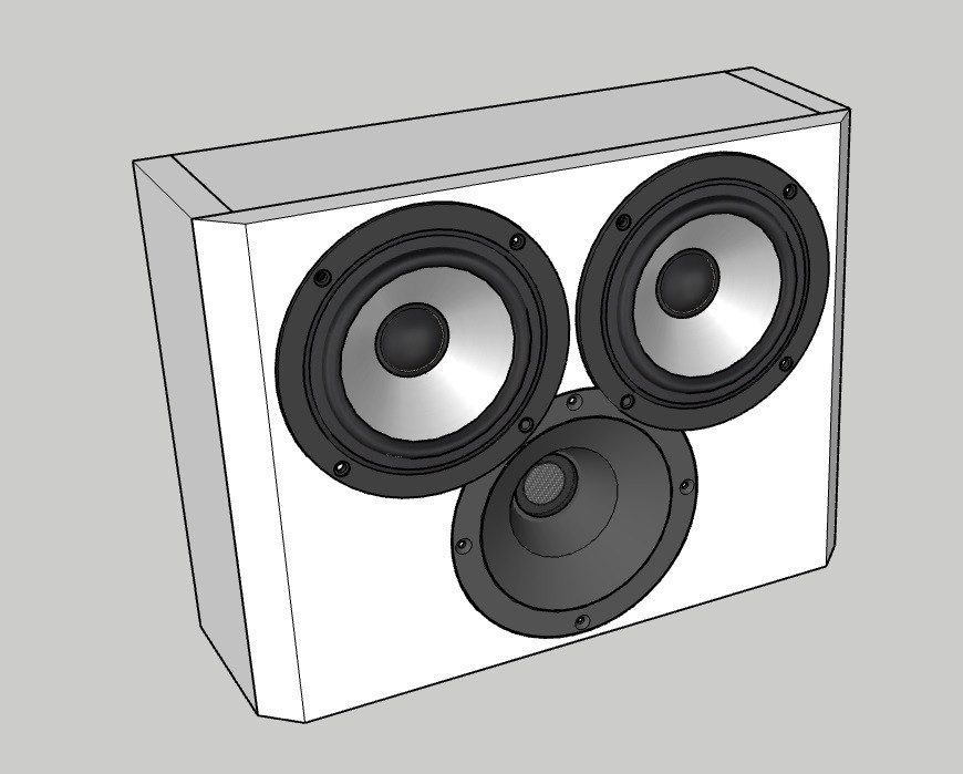

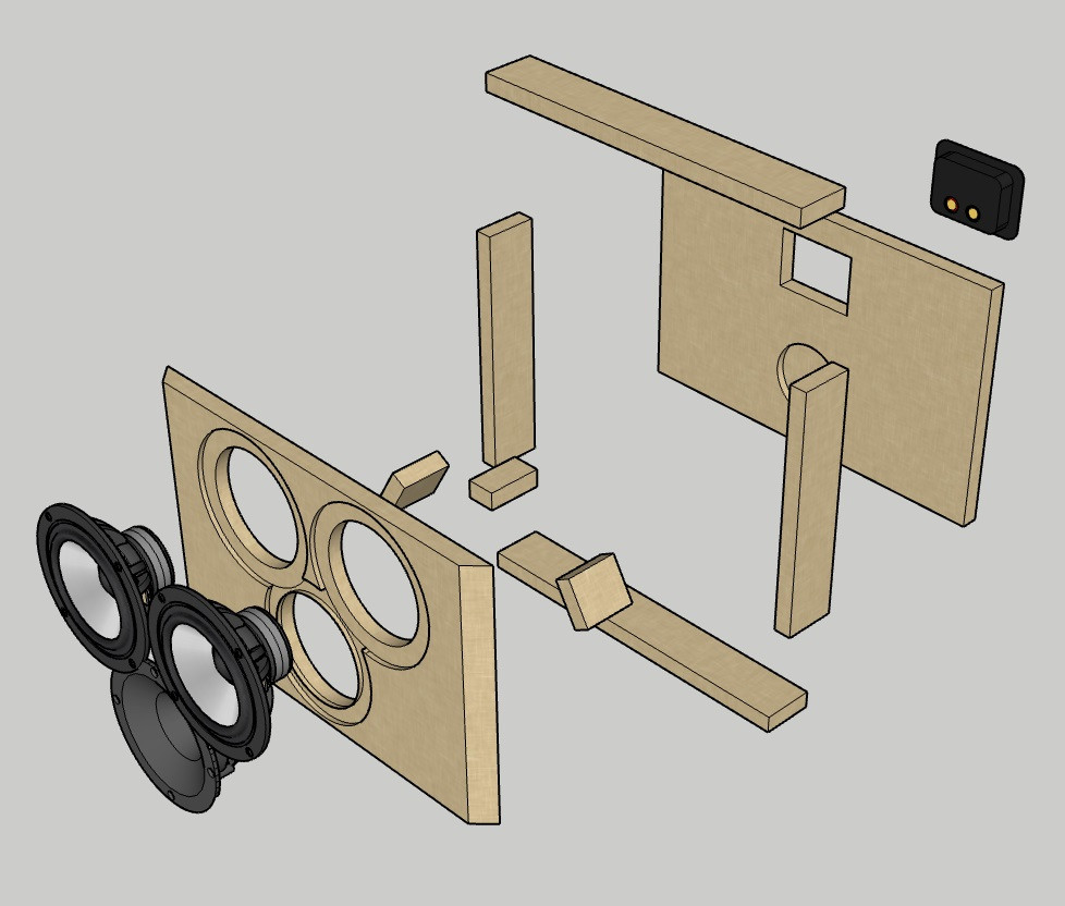

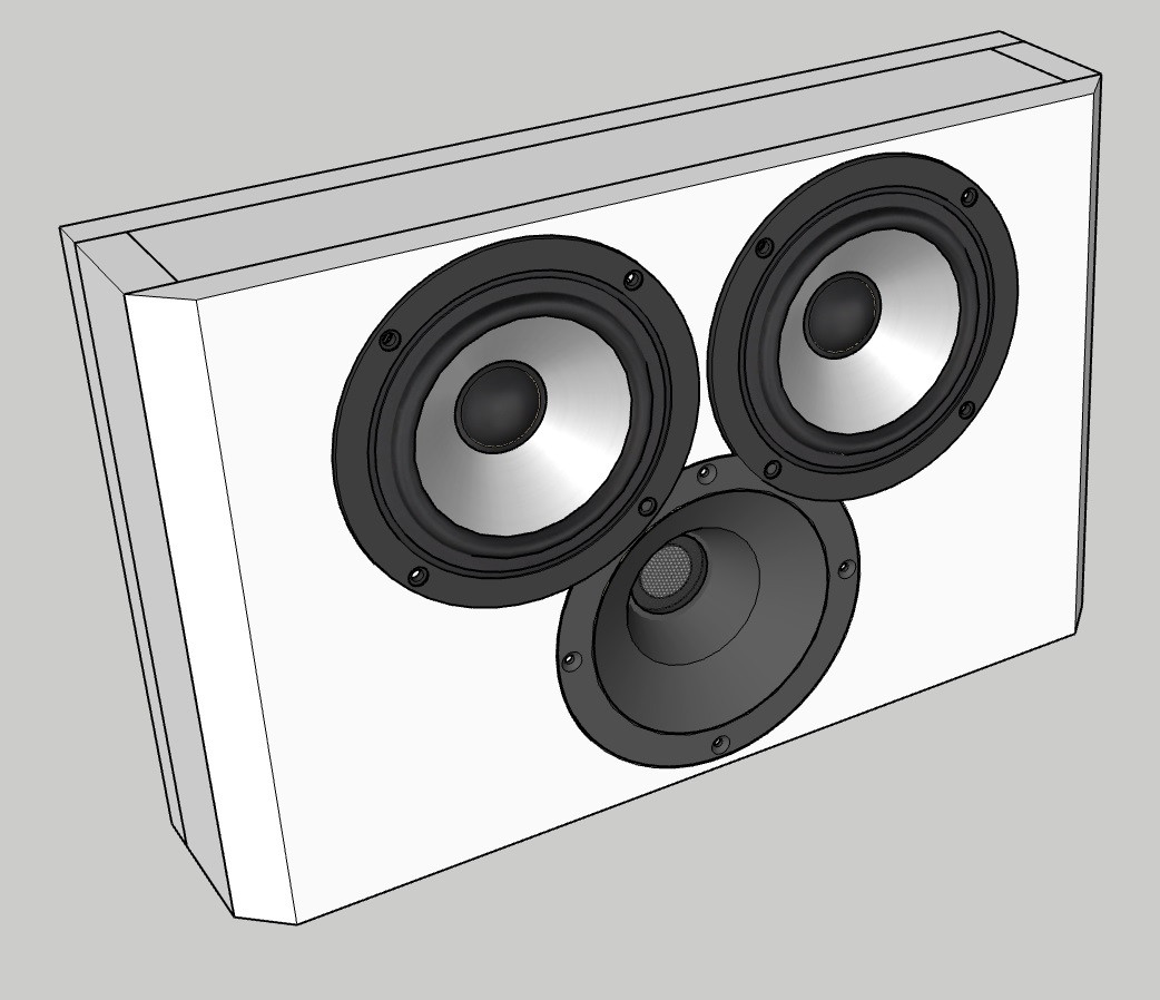

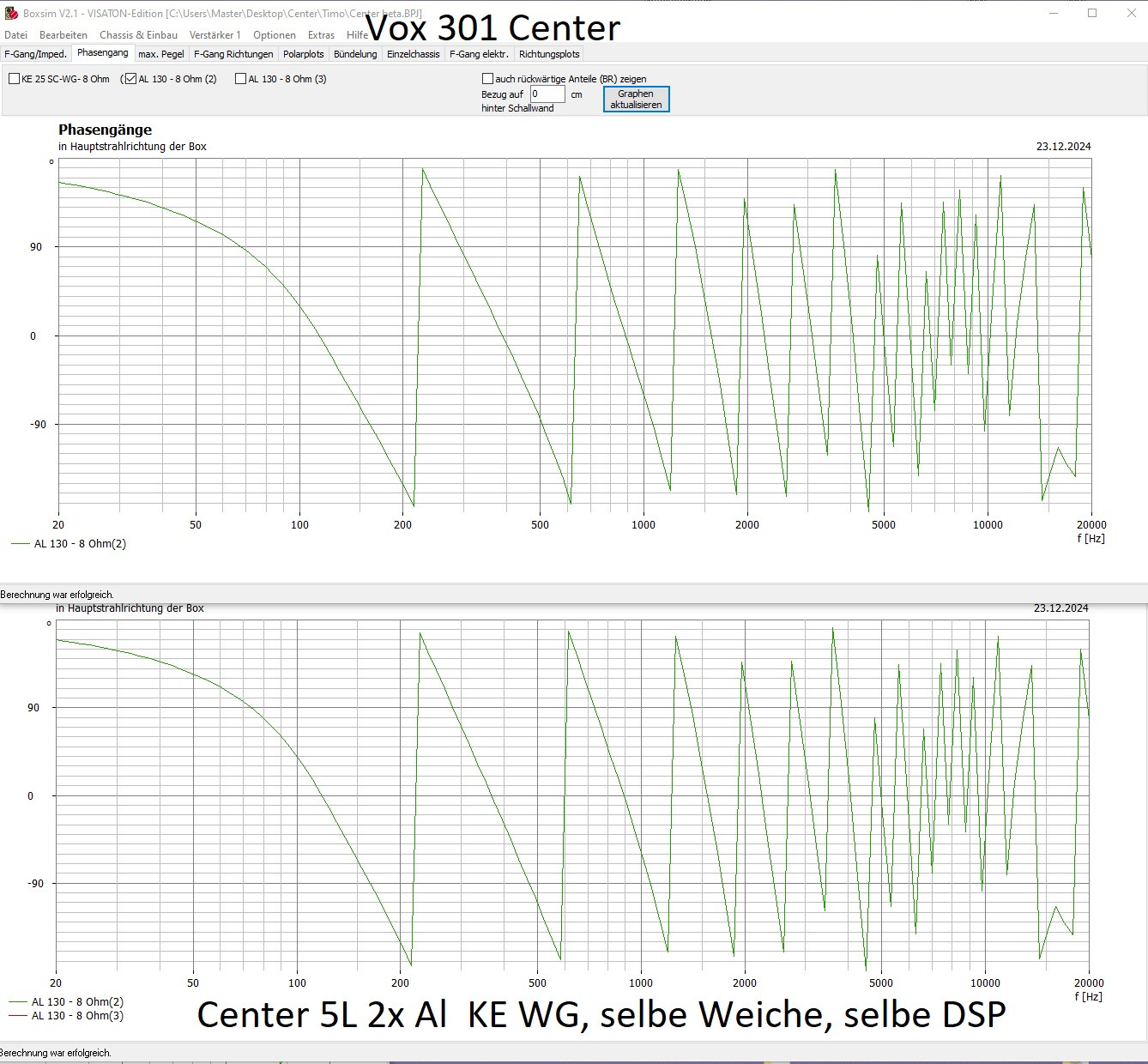

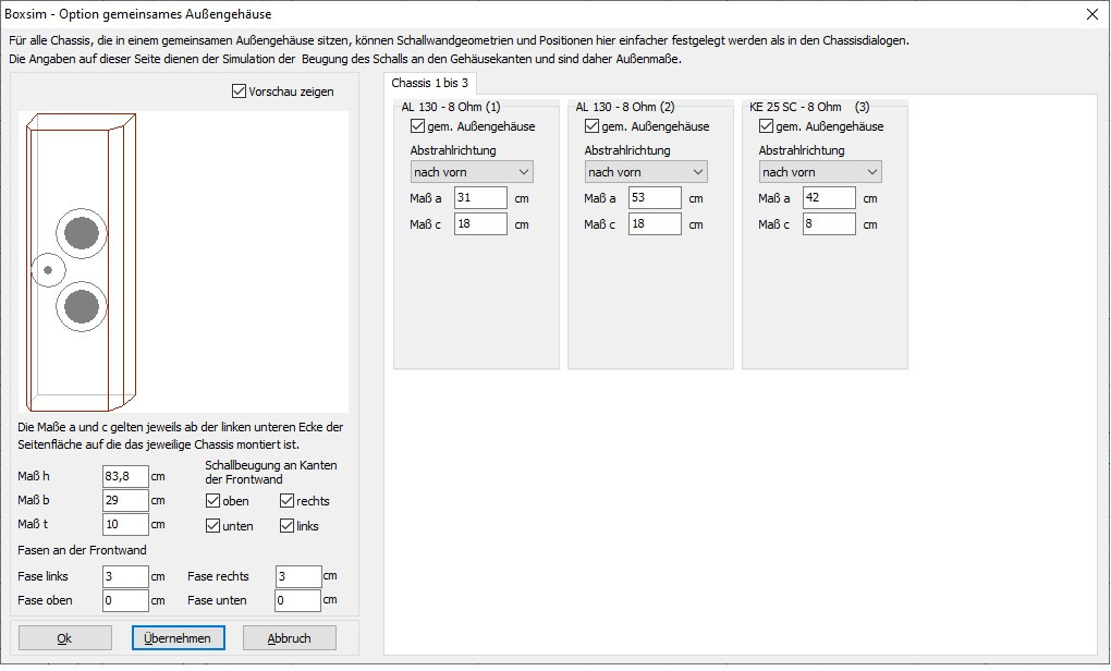

                          So,
                          ich habe 5L Volumen für die KE & AL.
                          Die Weiche ist gleich, die Filter sind gleich, die Gehäuse tiefe muss anders sein, das macht der Phase aber tatsächlich nichts aus.
                          So würde es aussehen,
                          etwa 38x27x10cm.
Ansichten: 312
Größe: 106,9 KB

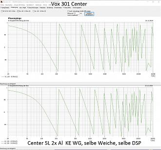

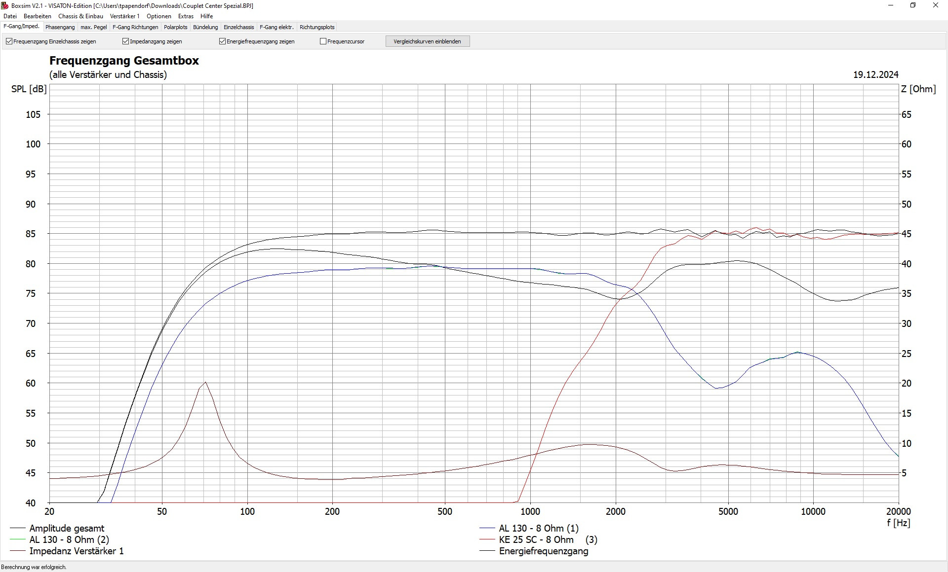

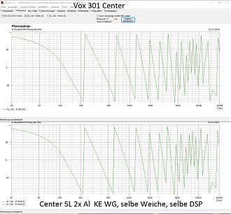

                          Hier die Phasenlage von meinem Center und dem Gehäuse aus der Boxsim Datei bzw. dem Bild.
Name: Center Phasenvergleich zu Vox Center.jpg
Ansichten: 260
Größe: 446,6 KB
                          Wenn ich dem kleinen Center nun einen LW 4 Ordnung Filter bei 200 anstatt 300Hz gebe wäre es klanglich sicher besser, dann verschiebt sich die Phase bei 2-600Hz aber um teils 40-50 Grad, ich denke das muss ich dann testen, vllt. geht ja auch 250Hz mit 20Grad und es fällt am Ende kaum auf unter 500Hz bzw im Mehrkanal Filmbetrieb.
                          Center beta.BPJ
                          Vielleicht kann ja mal jemand rüber gucken und was dazu sagen.

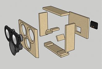

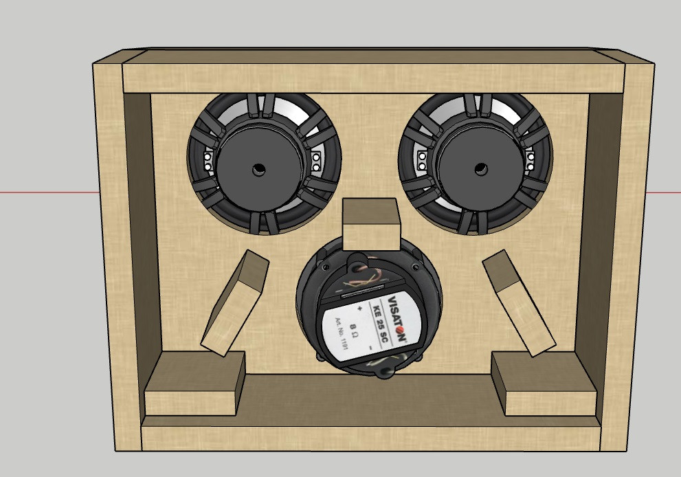

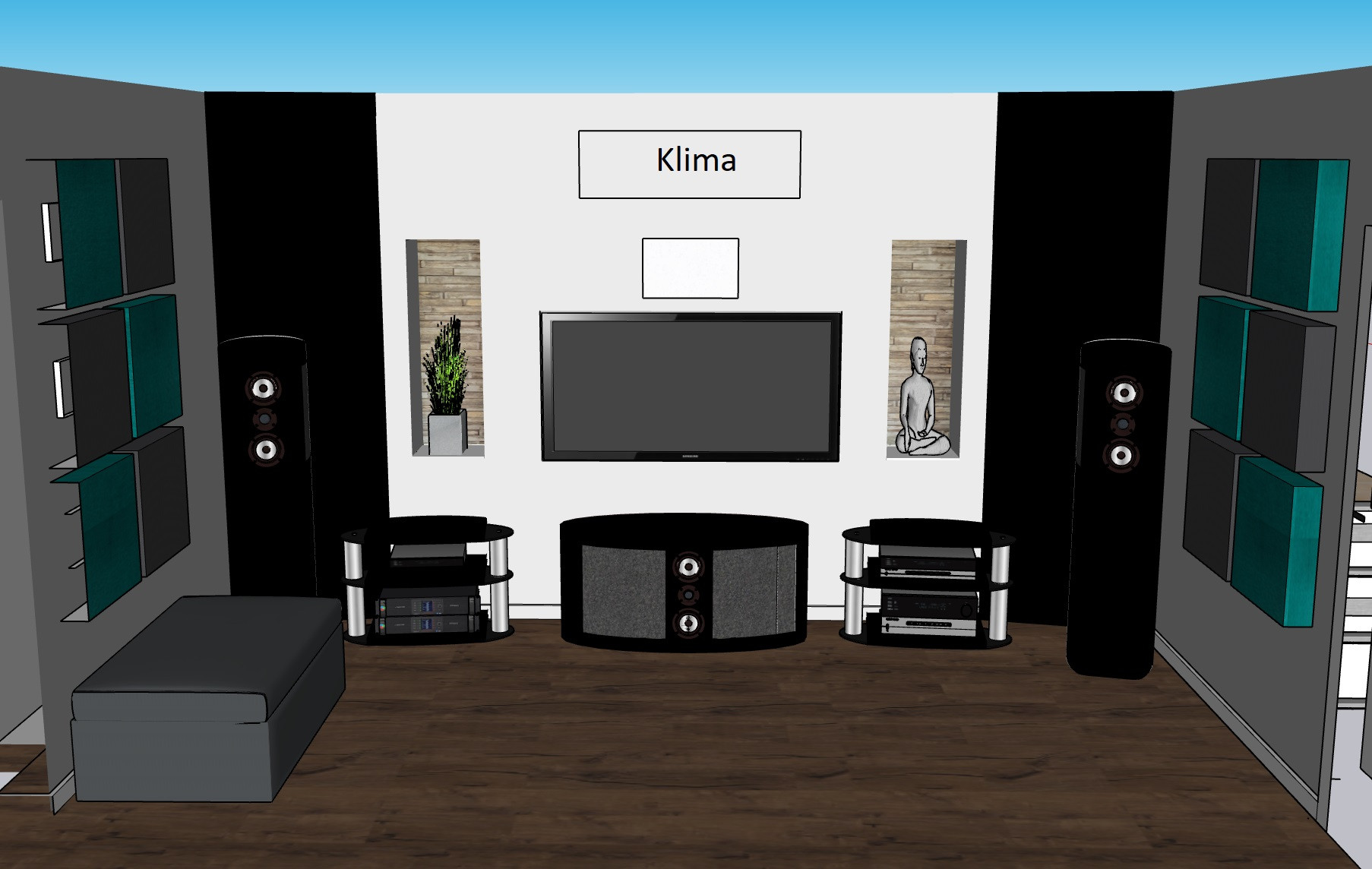

                            So ein Update auch hier.
                            Ich werde noch einmal messen, ob ich auch wirklich 5L im Center habe inkl. Chassis.
                            Anbei:
                            392x233x57mm =5,2L
                            Abzüglich der Streben und Weichenbauteile ohne Brettchen komme ich auf 5L.
                            Klicke auf die Grafik für eine vergrößerte Ansicht  Name: Center Explo..jpg Ansichten: 0 Größe: 119,7 KB ID: 726105 Klicke auf die Grafik für eine vergrößerte Ansicht  Name: Center.jpg Ansichten: 0 Größe: 123,5 KB ID: 726106
                            Das ganze wird einfach wieder Weiß gerollt. Für den Ke wird dahinter 7mm tief eingefräst in die Rückplatte.
                            Nach meiner Rechnung hat der KE mit WG 80,7mm Einbautiefe, abzüglich 19mm Frontplatte und dem Innenmaß von 57mm, fehlen 4,7mm. Die 2,3mm zu der 7mm Fräsung sind Reserve.
                            Tiefer kann ich einfach nicht bauen!!!
                            Meine Wand hat den Aufbau 80mm Pfosten, 18 oder 22mm OSB und 12,5mm Rigips. also 110,5 bis 112,5mm.

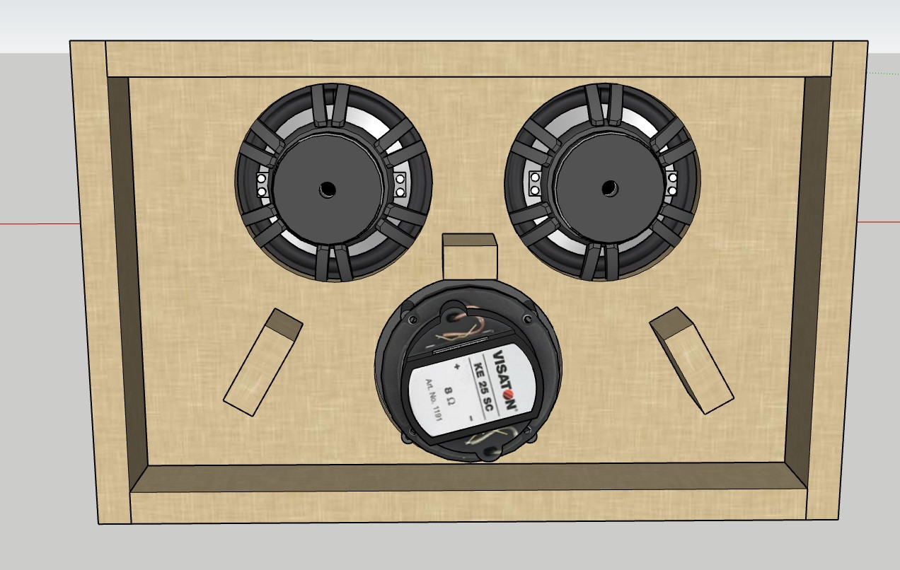

                            Außenabmessungen vom Center
                            430x271x95mm
                            Anbei zur Veranschaulichung, unter der Klima kommt der Center in die Leichtbauwand. (Die Raumbreite war damals leider 50cm zu breit gezeichnet, deshalb stimmt das Verhältnis vom TV zu den Regalen nicht).
                            Klicke auf die Grafik für eine vergrößerte Ansicht  Name: In Wand.jpg Ansichten: 0 Größe: 262,8 KB ID: 726109
                            Oberkannte sitzt zwischen 185 (Oberkante Regale) oder 200cm (kurz vor Klima) vom Fußboden, Abstand 4,85m. Ohr höhe 110cm.
                            Oberkante 185cm wären meine in der Wandbefindenden Regale, Optisch das beste, aber dann ist der 65Zoll TV auch nicht mehr ersetzbar durch was größeres, anderer Seite wäre er bei 75Zoll auch knirsch an den Regalen dran.
                            Also muss der Winkel etwa 75 cm bis 90 cm bringen, das sind etwa 9°. Mehr als 3-4 ° kann ich bei meinen 95mm Gehäuse und etwa 110mm Wand jedoch nicht, ich denke aber das wird wohl reichen, der Vox Center ist auch nicht so stark hoch gewinkelt wie er müsste.
                            Klicke auf die Grafik für eine vergrößerte Ansicht  Name: Center Rück.jpg Ansichten: 0 Größe: 191,1 KB ID: 726107
                            Anbei noch die Datei mit der Bitte um Überprüfung bzw. oben die Bilder im ganzen als Kontrolle meiner Planung.
                            Center beta.BPJ

                            • Timo VOX
                              • 10.01.2009
                              • 1352

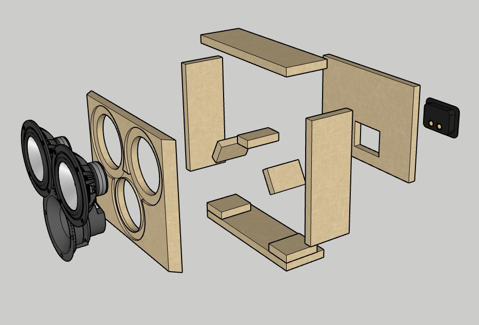

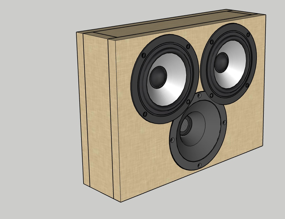

                              Hmm vielleicht schneide ich auch ganz durch und versetze die Kabelkanäle hinter der Wand, dann wäre es so.
Ansichten: 296
Größe: 82,7 KB
ID: 726113 Klicke auf die Grafik für eine vergrößerte Ansicht
Ansichten: 256
Größe: 95,8 KB
ID: 726114 Klicke auf die Grafik für eine vergrößerte Ansicht
Ansichten: 259
Größe: 141,6 KB
ID: 726115 Center beta.BPJ
                              Beides würde funktionieren.
