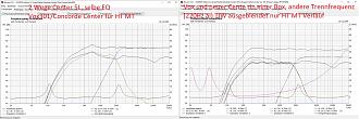

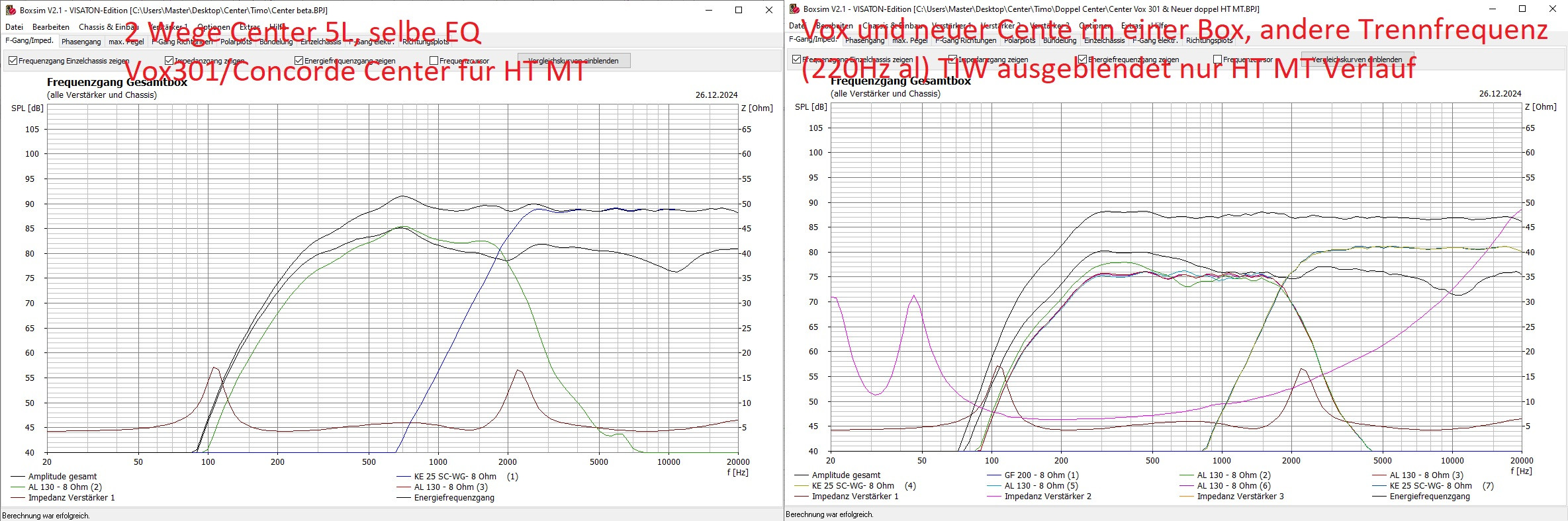

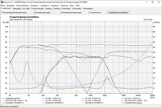

    Und als letztes was verrücktes.
    Unabhängig der Gehäuse Form, eher beide Center in einem :-)
    Vox 301 Center bzw. Concorde Aktiv mit Teilweiche, dazu das was ich vor habe, identische Weiche nur nun in einer Box gerechnet. Ich habe die Filter überarbeitet.
    Zudem habe ich den KE und Al je -7db gegeben.
    Auch die Übergangsfrequenz des TIW ist gesunken, die AL spielen nicht bis 300Hz 4 Ordnung sondern bis 220Hz, dadurch bekomme ich an beiden Centern im Bereich der Al mehr Tiefgang.
    Das ganze sieht gut aus, nur die Bündelung, und oben unten Abstrahlung macht mir Sorgen, denke das liegt aber nun an der Gigantischen Box bzw. Schallwand.
    Anbei der Vox, Concorde Center stand nun.
    Concorde WG Center 300 Delay Aktiv OHNE R.BPJ

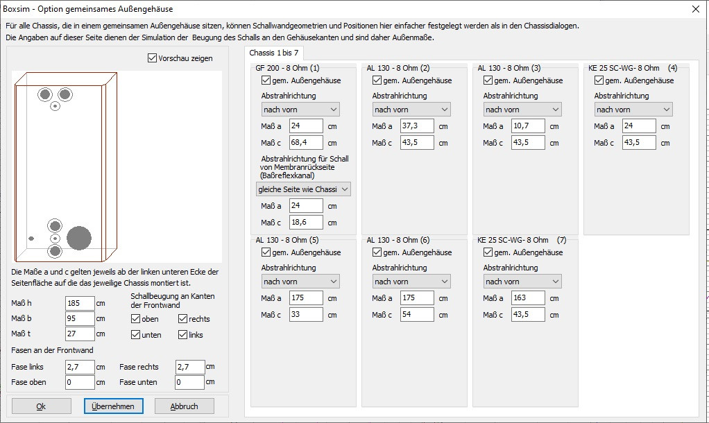

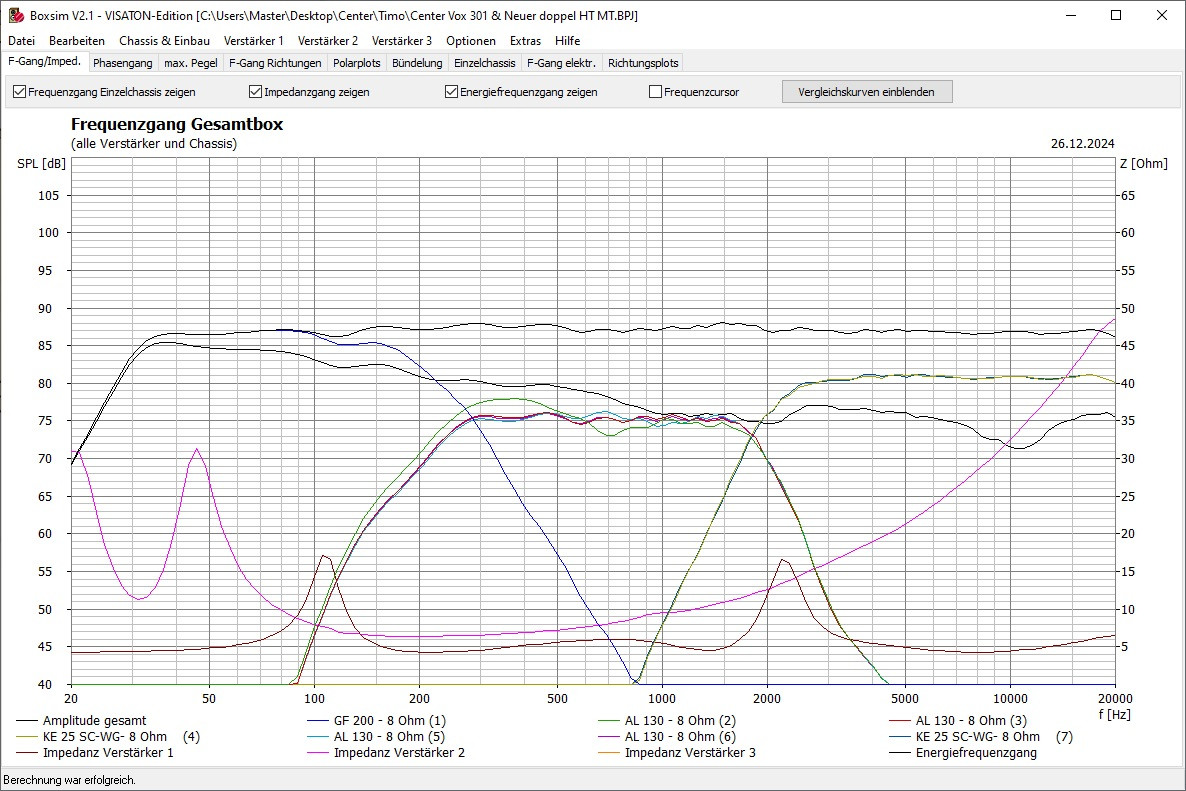

    Und hier die neue Simu mit beiden Centern und angepassten Pegeln etc.
    Center Vox 301 & Neuer doppel HT MT.BPJ
    Klicke auf die Grafik für eine vergrößerte Ansicht  Name: Doppelcenter Abmessungen.jpg Ansichten: 0 Größe: 164,6 KB ID: 726119 Klicke auf die Grafik für eine vergrößerte Ansicht  Name: Doppelcenter F.jpg Ansichten: 0 Größe: 326,7 KB ID: 726120
    Ich bin gespannt was die Antwort ist.
Name: Doppelcenter vergleich HT MT neu zu nur neuer Center.jpg
Ansichten: 433
Größe: 660,8 KB
    Hier noch der Vergleich, Links neuer Center selbe Aktive Filter wie Vox Center, Rechts beide HT MT Einheiten ohne TIW mit neuen Filtern, man sieht gut was ich meine mit Veränderung der Trennfrequenz von 300Hz auf 220 Hz, das sollten die AL ja ohne Probleme mit ordentlich Pegel schaffen oder? Zumal sich die AL und Ke ja den TIW teilen ist hier der TIW das schwächste Glied,

      So ich habe nachgemessen, der Vox Center hat 91x148x437mm Innen Abmessungen =5,885L
      Ich habe nun das kleine Gehäuse angepasst, für die Weiche habe ich 0,11L und für das Weichenbrettchen 0,03L.
      Ich komme dann Exakt auf das selbe Volumen bei dem neuen Center und nehme die selbe innen tiefe an um möglichst identische Aufbauten zu haben.

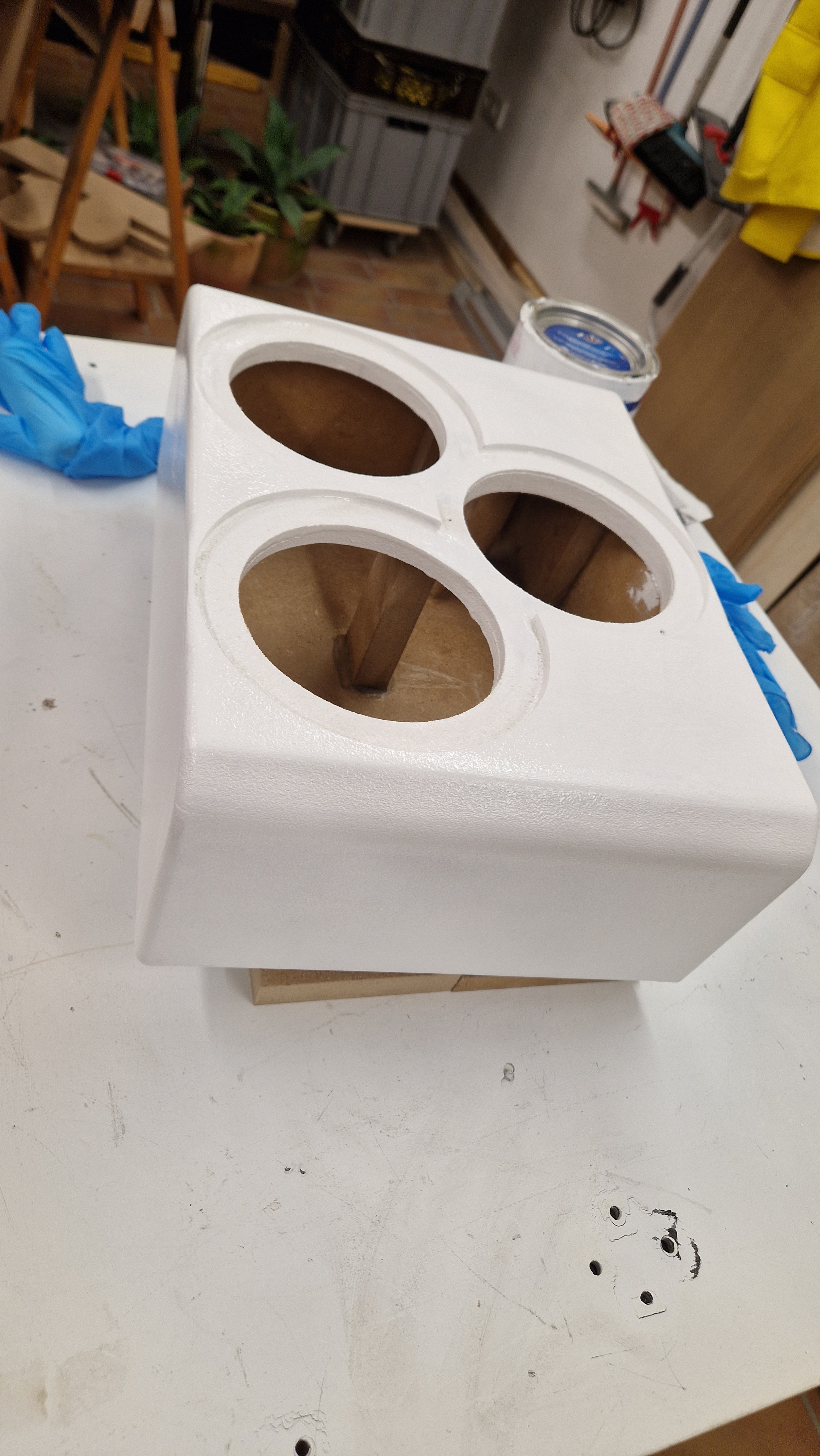

          Ich kann das Gehäuse umdrehen.
          Aber ich denke in einer Woche hab ich dann Messungen und Ergebnisse Klicke auf die Grafik für eine vergrößerte Ansicht
