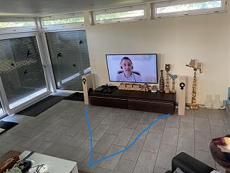

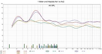

    Noch eine kleine Nebensache zu dieser Boxenkombination, ... die jetzt in meinem Besitz befindlichen Fosi Audio V3 mit dem 10 Ampere Netzteil machen in der Tat eine super gute Figur, ... der letzte Post von mir war vor zwei Wochen und diese Zeit habe ich genutzt um Stundenlang Musik zu hören. Dabei werden die Verstärker handwarm, und wie geschrieben bleibt das Netzteil dabei bei Raumtemperatur. Ich hatte zunächst Bedenken, dass das geschlossene Netzteil warm werden wird, dem ist nicht so, ... Zwischenzeitich hatte ich die Idee die Verstärker zusammen mit dem Netzteil in ein passendes Gehäuse zu verbauen, aber ich habe mir von einem befreundeten Ingenieur, der mit mir studiert hat, erklären lassen wie die Wärmeabführ der kleinen Verstärker funktioniert. Das gesamte Gehäuse ist die Wirkfläche der Wärmeabstrahlung. Werden die Gehäuse irgendwo eingebaut wird es da drin zu warm. Jetzt gibt es die Möglichkeit ein größeres Gehäuse mit Aluboden zu gestalten und die Platinen da drauf zu positionieren und so würde dann das neue Gehäuse die Funktion übernehmen. Da hätte man dann gleich zwei Stereoplatinen sich besorgen können und dies dann so machen. Deshalb bleibt es so wie sie sind, und zur Erinnerung, dass die Kleinstverstärker eh nur ein Versuch sind und demnächst wieder durch den SechsfachROTEL ersetzt werden, ... Aber als Alternative sind die kleinen Verstärker sehr sehr gut, ... aber ich muss gestehen, dass ich keine Maximalpegelmessungen gemacht habe, denn das ist eh nicht der Hauptschwerpunkt der "was braucht man mehr". Ich weiß aber aus vergangener Messungen, dass die Class D Verstärker bei sehr großer Leistung etwas mehr Klirr verursachen, was man auch bei "super laut" messen kann. Das ist aber so laut, dass die Lautsprecher selbst 10 Prozent Klirr machen und da wird es auch schlecht mit dem Messen, denn die Mikrofone machen dann irgendwann dicht und es wird nur noch Mist gemessen.
    Demnächst folgt der Vergleich zwischen der "Neuen" und der "was braucht man mehr, die "Alte"".
    Was ich jetzt schon sagen kann, dass die "Alte" im Wohnzimmer stehen bleibt. Denn man sieht es auf allen Bildern, wird das Boxensystem für den Bereich 50-70 dB (TV-Wiedergabe) benötigt, da ist die "Neue" auch schon wieder überdimensioniert. Bei den wenigen Malen wo ich wirklich laut höre wird es auch nicht lauter als 100 dB und das schafft die "alte" noch sehr gut und bleibt dabei äußerst klar.

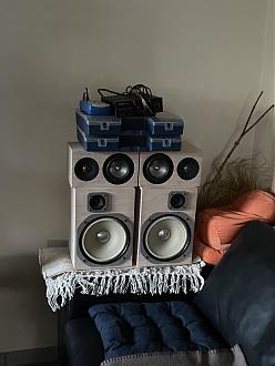

    noch ein kurzer Zwsichenbericht zu den beiden Fosi Audio V3 am 48 Volt und 10 Ampere-Netzteil von Aiyima.
Ansichten: 346
Größe: 1,92 MB
    die Kombination hat leichte Vorteile in der klaren Wiedergabe des Mitteltons im Vergleich zum Rotel, ... der Rotel ist etwas wärmer abgestimmt, kaschiert vielleicht den einen oder anderen Ton, wohingegen der Fosi knochentrocken ist. Was jetzt besser ist, keine Ahnung, ich habe mir noch keine Meinung gebildet.
    Aber was ich jetzt schon sagen kann ist, dass die Fosi keinesfalls zu warm werden, ... ich höre Musik seit gut 7 Uhr in der früh, zwischendurch mit Pegeln über 100 dB. Der Fosi der die Bässe antreibt wird handwarm und der andere nochmals kühler. Das Netzteil selbst erwärmt sich nicht.
    Was man aber auch deutlich merkt, dass beim Rotel ich 40 bis 50 von 100 am WIIM Ultra aufgedreht habe, beim Hören der Musik, das waren so 70 dB am Hörplatz ... Jetzt erreiche ich die gleiche Lautstärke bei um die 30 von 100 am WIIM Ultra. Ich kann das nicht so richtig deuten. Ist das jetzt besser oder schlechter?
    Was ich ab und zu bei anderen Verstärkern hatte ist das Stören des Signals über die Netzsteckdose, ... Beim Geschirrspülen kam ab und zu bei einigen Verstärkern ein vereinzeltes Zirpen, ... das ist hier absulut sauber, kein Zirpen und kein Rauschen, ich hatte mir beim Einsatz von einem Netzteil für zwei Fosi Gedanken gemacht ob sich da etwas Negaties ergibt, dem ist nicht so, ... Der Klang bleibt jederzeit sauber.
    Da ich die Fosi bezüglich des Langzeiteinsatzes testen wollte bleiben diese eine Weile stehen.
