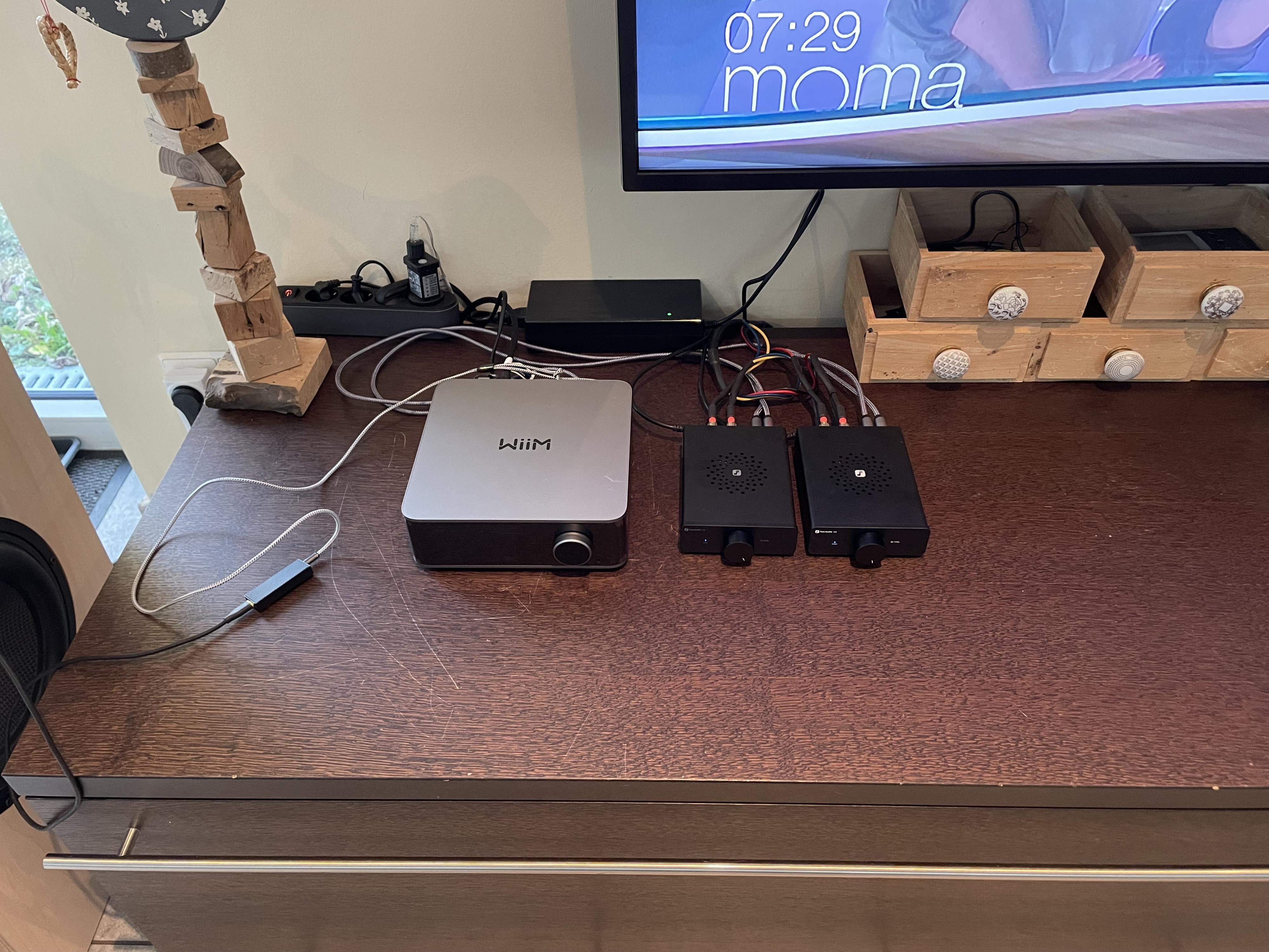

              noch ein kurzer Zwsichenbericht zu den beiden Fosi Audio V3 am 48 Volt und 10 Ampere-Netzteil von Aiyima.

              die Kombination hat leichte Vorteile in der klaren Wiedergabe des Mitteltons im Vergleich zum Rotel, ... der Rotel ist etwas wärmer abgestimmt, kaschiert vielleicht den einen oder anderen Ton, wohingegen der Fosi knochentrocken ist. Was jetzt besser ist, keine Ahnung, ich habe mir noch keine Meinung gebildet.
              Aber was ich jetzt schon sagen kann ist, dass die Fosi keinesfalls zu warm werden, ... ich höre Musik seit gut 7 Uhr in der früh, zwischendurch mit Pegeln über 100 dB. Der Fosi der die Bässe antreibt wird handwarm und der andere nochmals kühler. Das Netzteil selbst erwärmt sich nicht.
              Was man aber auch deutlich merkt, dass beim Rotel ich 40 bis 50 von 100 am WIIM Ultra aufgedreht habe, beim Hören der Musik, das waren so 70 dB am Hörplatz ... Jetzt erreiche ich die gleiche Lautstärke bei um die 30 von 100 am WIIM Ultra. Ich kann das nicht so richtig deuten. Ist das jetzt besser oder schlechter?
              Was ich ab und zu bei anderen Verstärkern hatte ist das Stören des Signals über die Netzsteckdose, ... Beim Geschirrspülen kam ab und zu bei einigen Verstärkern ein vereinzeltes Zirpen, ... das ist hier absulut sauber, kein Zirpen und kein Rauschen, ich hatte mir beim Einsatz von einem Netzteil für zwei Fosi Gedanken gemacht ob sich da etwas Negaties ergibt, dem ist nicht so, ... Der Klang bleibt jederzeit sauber.
              Da ich die Fosi bezüglich des Langzeiteinsatzes testen wollte bleiben diese eine Weile stehen.

                das ist ja einer der Vorteile der getakteten Verstärkern (Class D), du benötigst keinen Ruhestrom um die Endstufen im korrekten bereich zu halten.
                die Effizienz steigt enorm an im vergleich zu Class AB, sehr wenig Abwärme ist die folge.
                Im Prinzip wird bei Class-D (nagel mich nicht fest, es variiert) 90% effizienz erreicht. 10 Watt Musik , ca 1 Watt abwärme….
                auch bei Schaltnetzteilen gibts recht wenig Wärme Entwicklung.
                „Was man aber auch deutlich merkt, dass beim Rotel ich 40 bis 50 von 100 am WIIM Ultra aufgedreht habe, beim Hören der Musik, das waren so 70 dB am Hörplatz ...“
                ich kann den Satz nicht ganz deuten,
                du musst also am Rotel auf auf ca. 40-50% Lautstärke regeln, um die selbe Lautstärke wie beim WIIM Amp bei 30% Lautstärke zu erreichen?
                Prinzipiell kommts ja auf die Verstärkung an, wenn in der Vorstufe oder Endstufe, 3db Verstärkungsfaktor fehlen, dann musst du den Regler entsprechend weiter aufdrehen…. Ist kein Qualitätsmerkmal.
                störende netzeinspeisungen sollten in der Theorie garnicht stattfinden, da Netzteile eigentlich mit einem anständigen Netzfilter Designt werden sollten… Entweder selber einen Netzfilter vor die Endstufen, oder vor die störenden Geräte, hab schon LED-Beleuchtung und LCD-Monitore gehabt die parasitär ins netz eingespeist haben.

                  ich war evtl etwas missverständlich, Der WIIM Ultra wurde bei beiden Versuchen heute morgen genutzt, und die Lautsprecher waren auch gleich. Die Verstärker sind jeweils komplett auf 100 Prozent aufgedreht. Versuch 1 Rotel, Versuch 2 Fosi
                  WIIM auf 40/50 Prozent (Rotel 100 Prozent) ist gleich laut wie WIIM auf 30 Prozent beim Umstecken auf Fosi (der auch voll aufgedreht ist). Gruß Timo

                          Das mit dem Kabelgefrickel gefällt mir auch hier nicht. Das war der Grund warum ich ein 10 AmpereTrafo für beide Fosi geholt habe und mit Y-Stecker wird die Versorgungsleitung geteilt. Das ist gut, dass schon ein Gerät weniger rumsteht.
                          Ich habe gestern das zweite Fosiverstärkerchen meinem Freund für kleines Geld abgekauft, weil der Verstärker bei ihm zu heiß wird. Deswegen sollte ich ursprünglich den Test mit der neuen Box machen, und ich kann erstmal kein generelles Problem feststellen.
                          Angefangen habe ich Anfang 2024 mit dem Kauf des Fosi mit 32 Volt Netzteil, 5 ampere. Ich war erstmal vom Klangeindruck super überrascht, was denn so aus diesem kleinen Teilchen alles rauskommt. Jetzt mit dem großen Netzteil ist dies nochmals besser geworden. Im Vergleich zum kleinen Netzteil kommt etwas mehr Wärme aus dem Gerät. Aber ehrlich gesagt, die Wärmeleitung ist so gemacht, dass der integrierte AMP, an den Boden des Gehäuses geschraubt ist und das Gehäuse als Wärmepuffer nimmt und an die Außenluft abgibt, quasi das Gehäuse wird für die saubere Wärmeabfuhr benötigt. Es ist zwar ein kleines Kühlrippenpacket im Inneren, ich bin aber überzeugt, dass die Hauptabwärme über das Gehäuse entsorgt wird.
                          Beim AIYIMA mit integriertem Netzteil wird die Hauptwärme am integrierten Netzteil produziert und diese Wärme entweicht durch Luftungsschlitze am Deckel. Das ist hier eben auch so ähnlich dass auch beim Fosi die Wärme im Inneren über viele Bohrungen raus kann.
                          Die Hautpfrage ist jetzt, spielt sich die Wärme noch im ordentlichen Rahmen ab oder wird es da drin zu warm. Und genau das wird über Wochen hier geprüft. Das Netzteil ist auch ordenlich dimensioniert, dass es auch mal krachen kann. Gruß Timo
