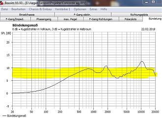

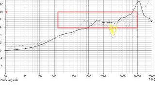

                Natürlich habe ich das. Lassen wir mal die Connie weg, hier der Vergleich mit einem 3-Weger (Vincent). Der Rahmen zeigt den empfohlenen Bereich der "Tonmeistertagung". Die Kalotte streut um 3000 zu breit.
                Klicke auf die Grafik für eine vergrößerte Ansicht  Name: kalotte.jpg Ansichten: 0 Größe: 80,1 KB ID: 721375

                Klicke auf die Grafik für eine vergrößerte Ansicht  Name: Bündelung Tonmeistervorgabe ConWG.JPG Ansichten: 0 Größe: 100,5 KB ID: 721376
                Auch nicht perfekt wegen Dappo, aber im Sonogramm horizontal vorbildlich und im "Rahmen", die Kalotten strahlen in allen Richtungen zu viel Energie ab. Ja, kann man mögen, kann aber auch nerven.

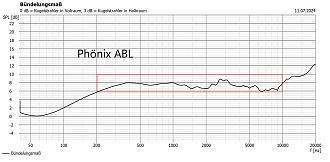

                      Die 4- Wege Phönix ist ab 200hz in dem angestrebten Bereich aber natürlich am unteren Limit.
Name: Bündlungsmaß Phönix ABL.jpg
Ansichten: 449
Größe: 348,6 KB

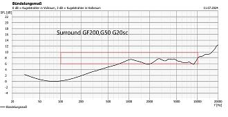

                      Meine neue 3-Wege Surroundkonstruktion an der ich gerade arbeite ab 700hz (1x Gf200,G50 und G20sc)
Name: Bündlungsmaß SR Daniel.jpeg
Ansichten: 460
Größe: 382,8 KB
                      Bewegt man sich nun in dem angegebenen Bereich ohne härtere Ausschläge hat man eine gute tonale Balance zwischen Bündelung und Abstrahlung in den Raum?
                      Gibt es denn Material zum Nachlesen über die dort gefundenen Ergebnisse was auch für Laien verständlich ist?

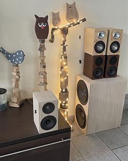

Name: IMG_2502 mit Nummern.jpg
Ansichten: 463
Größe: 1,11 MB
                              Jürgen, ich habe viele Boxen die deinem Ideal entsprechen, ... die Morelkombination wollte ich schon ganz lange mal austesten, ... und mir ist bewusst, dass ich den Bereich um 2-3 kHz unter Winkeln absenken muss, das hat in der Vergangenheit geholfen um dem Thema entgegenzuwirken. Da ich Aktiv betreibe ist so eine Änderung in kleinen Dosen machbar.
                              Dass man kein 5-7 Zöller als Grundtöner braucht zeigen die obigen Simulationen deutlich. Und nach den Messungen im Netz ist die Morelmitteltonkalotte deutlich tiefer trennbar als die G50. Was wiederum dem TIW300 entgegenkommt, wenn man die Trennung tiefer bekommt, in Richtung 600 Hz oder noch tiefer.
                              jetzt ist für mich nur die Frage ob man passiv die obige Trennung hinbekommt, ... wollte eine 12 oder sogar 6 dB Trennung probieren.
