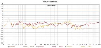

    Das sieht alles ziemlich vielversprechend aus.
    Lediglich die Trennfrequenz sehe ich weiterhin kritisch.
    Die Klirrmessung zeigt das Problem auch auf.
    K3 ist im Bereich 1-1.2 khz höher als K2 und laut Hobby Hifi Selbstbau (Wieviel Klirr ist zuviel) bei ca 100 dB schon fast an der Hörbarkeitsschwelle.
    ich habe mir lange Gedanken gemacht ob ich Messungen zeige. Zur Erinnerung: 10 min Abstimmung. Und dann hat noch nichts gepasst.
    ich mache noch repräsentative Messungen hinter denen ich auch nachvollziehbar stehe.
    der klirr kommt eindeutig vom tiw300. Da gibt es noch Tricks dies noch besser zu bekommen. Warte erstmal ab. Die Hochtöner dagegen sind bei diesen geringen Pegeln klirrfrei.

      Alles klar;-).
      Ich denke auch, dass es da einen anderen Grund für geben muss.
      Bei 100dB kann der Klirr des TPL so hoch eigentlich noch nicht sein.
        • 10983
        Der klirr bei 2 kHz kommt vom tiw300. Nicht vom tpl.
          • 10983
          ja, das Problem mit der unterschiedlichen Lautstärke kam in der Tat vom Verstärker, ...
          der A300 China Amp zeigt gleiche Lautstärke zwischen links und rechts, ... es gibt trotzdem sehr leichte Unterschiede, (im 10tel dB Bereich) im oberen Grundton, was ich Aktiv leicht korrigiert habe.
          Die Trennung habe ich untersucht, ... das ist echt interessant, ob ich 1,3 oder 1,0 kHz Trennung mache ändert sich im Klirrverhalten NICHTS. Das kenne ich so überhaupt nicht, ... wenn ich nach unten schiebe wird in der Regel die Belastung auf den Hochtöner erhöht und es entsteht dann da mehr Klirr und umgekehrt, wenn die Trennung höher liegt gibt es mehr Klirr im Mittelton, ... aktuell steht die Trennung bei 1.0 kHz, ohne Probleme, der Beyma AMT kann sehr gut mitgehen, ... Meine letzten Messungen waren dann schließlich bei rund 112 dB. Das sind Messungen wo man einen Gehörschutz braucht, und das sieht dann so aus:
          Klicke auf die Grafik für eine vergrößerte Ansicht  Name: Klirr, bei sehr laut..jpg Ansichten: 0 Größe: 175,2 KB ID: 712069

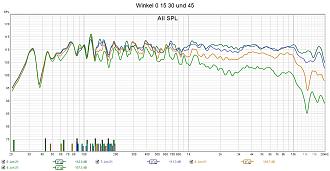

          und die Winkel bis 45 Grad:
          Klicke auf die Grafik für eine vergrößerte Ansicht  Name: Winkel 0 15 30 und 45.jpg Ansichten: 0 Größe: 253,5 KB ID: 712070
          man sieht, dass der Übergang gut gelungen ist ohne jeden Bruch zwischen TMT und Hochton, ... und man sieht auch, dass die Kombination sehr stark bündelt. Aus diesem Grund sind die Boxen auf den Hörer ausgerichtet, ... in 6 Metern Entfernung entstehen die Klänge, gefühlt, im Kopf selbst. Das hat echt was sehr Geiles. Eine leichte Trübung der Stimme möchte ich noch wegbekommen, die vom Wochenende bis heute schon deutlich besser geworden ist. Das ist der Bereich rings um 200 Hz, da machen Zehntel Veränderungen das Klangbild sehr präsent oder eben in den Hintergrund schiebend. Da muss ich nochmals verfeinern.

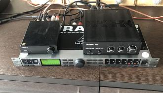

          die letzte Änderung ist noch der Einsatz des Audaphon DSP als Alternative zum Behringer DCX, ...
          Klicke auf die Grafik für eine vergrößerte Ansicht  Name: IMG_2184.jpg Ansichten: 0 Größe: 1,25 MB ID: 712071

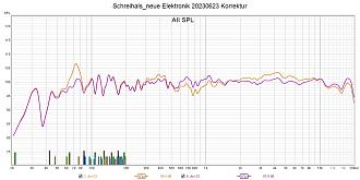

Name: Schreihals_neue Elektronik 20230623 Korrektur.jpg
Ansichten: 455
Größe: 230,2 KB

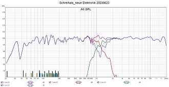

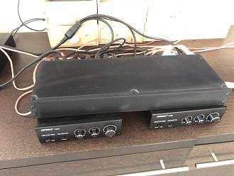

                          Klicke auf die Grafik für eine vergrößerte Ansicht  Name: IMG_2188.jpg Ansichten: 0 Größe: 1.002,5 KB ID: 712102
                          ich habe heute morgen noch vor der Arbeit eine neue Elektronik zusammengesteckt, ... im Hochton der A300 China Amp (der bei vollem Pegel im Hochton etwas Rauschen produziert, aber bei 3/4 ist das Rauschen komplett weg), und im DSP meine umgebaute Behringer DCX, einfach deshalb weil die Bedienung deutlich besser ist. Dieses ständige "auf den Boden gehen" um die originale Behringer umzustellen geht doch ziemlich in den Rücken.
                          Aber warum habe ich das gemacht? ich wollte eine flachere Trennung austesten, aktuell steht die Trennung auf "1 kHz" und LR24 bei Hoch- und Tiefpass, ... Es muss der Hochtoner dann invertiert angeschlossen werden.
                          drei EQs sind im Bass drin, bei 72 schmalbandig reduziert, das braucht mein Raum, bei 400 Hz breitbandig heruntergezogen und bei 800 breitbandig wieder angehoben. Im Hochton ist ein Superbreitbandiger EQ bei 4 kHz um eine Überhöhung rauszubekommen, DAS ist alles, und dann sieht es so aus:
                          Klicke auf die Grafik für eine vergrößerte Ansicht  Name: Schreihals_neue Elektronik 20230623.jpg Ansichten: 0 Größe: 233,2 KB ID: 712101
                          ps, 1,2 kHz zeigt der Mess-Schrieb, das ist eine elektrische Trennung bei 1,0 kHz, ... d.h. vermutlich sollte und könnte man noch weiter runter, ...

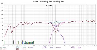

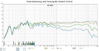

                            für die finale Abstimmung für heute habe ich etwas stärker geglättet, 1/6 Okt, ... und wie vorangekündigt habe ich die Trennung noch etwas tiefer angesetzt, 900 Hz mit LR24 HP und TP ... dem TPL macht es keine Probleme und der TIW300 wird weiter entlastet, ... das sieht dann so aus: zunächst Trennung mit Treibern Einzeln und invertiert, und dann noch Winkel 0 15 30 und 45, ...
                            Klicke auf die Grafik für eine vergrößerte Ansicht  Name: Finale Abstimmung, tiefe Trennung 900.jpg Ansichten: 0 Größe: 231,0 KB ID: 712106
                            Klicke auf die Grafik für eine vergrößerte Ansicht  Name: Finale Abstimmung, tiefe Trennung 900, Winkel 0 15 30 45.jpg Ansichten: 0 Größe: 253,0 KB ID: 712107
                            wie ich finde sieht die Trennung so gut aus, und auf den Hörer ausgerichtet finde ich die Amplitude nun sehr gut gelungen, das Sorgenkind des Grundtons ist jetzt richtig gut geworden, ... die kleine Delle nach unten bei 600 Hz habe ich später noch korrigiert und wieder rausgenommen, dass machts nur schlimmer, dann habe ich es so gelassen wie es hier gezeigt ist, ... die Delle im Bass wird aufgefüllt durch die linke Box, also auch da ist kein Mangel zu entdecken, ... Was ich noch gemacht habe, ist dass ich den Superhochton angehoben habe, im Bereich bei 14000 Hz, ... was auch im Winkel zu gute kommt und insgesamt habe ich eine leicht ansteigende Abstimmung gefunden, dass passt irgendwie besser im Hörversuch, ... Die extreme Dominanz der TIW300 ist nun deutlich "neutraler" geworden. Aber trotzdem sehe ich noch weiteres Potential, würde bei 2 kHz in naher Zukunft nochmals etwas oder leicht anheben, ...

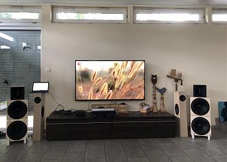

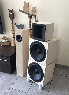

                              um das Sommerloch zu füllen, auch von mir noch ein kleines Gesamtbild vom Wohnzimmer, ... der TV spielt über die Stella und Musik wird aktuell über den PC über einen DAC in die Behringer und aufgeteilt auf zwei A300 China Amps, die komplette Wiedergabekette ist symmetrisch aufgebaut ...
                              Klicke auf die Grafik für eine vergrößerte Ansicht  Name: IMG_2191.jpg Ansichten: 0 Größe: 1,19 MB ID: 712109
                              Nach der letzten Abstimmung passen nun auch die Sprachpassagen meiner Testmusik, ... katie melua oder norah jones klangen am letzten Wochenende noch etwas verhangen, dies ist jetzt komplett verschwunden, ... auch mein Lieblingssänger Georg Duke kommt sauber rüber, und die Bassgewalt der beiden TIW300 zaubert einen enormen Georg Duke aus den Boxen. Triangelschläge waren am Wochenende auch etwas zu leise, das passt jetzt durch die Anhebnung des Hochtons auch. Der Hochton ist in Summe angewachsen aber auch im Superhochton, das bringt die gesamte Box in Richtung schlanke Abstimmung, ... Um etwas mehr Bass-Spass zu haben habe ich kurzerhand einen nichteingemessenen Bassboost reingehauen bei 50 Hz von plus 4 dB was ich sehr Breitbandig dazugebracht habe. So ist auch Tiefbass ohne Ende vorhanden. Dies möchte ich bei der nächsten Messung noch etwas verfeinern, ... Yello klingt jetzt auch sehr FETT, ...
                              Was mir enorm auffällt, ... ich habe die Lautstärke unmerklich gesteigert, bis ich nachgemessen habe, so ein Mist, Yello mit 117 dB. Ich habs gleich deutlich leiser gemacht und als ich nach draußen in den Garten ging, wurde ich gleich angesprochen ob ich eine Party heute hätte. So laut hast du es noch nie laufen lassen.
                              Ich würde in der Zunkunft speziell bei diesen Boxen immer den Messknecht mitnehmen, dass es nicht zu laut wird, ... interessant ist aber schon wenn ich mit den Stellas eine Weile um die 110 dB höre klingeln die Ohren danach, bei der heutigen Lautstärkeorgie klingeln die Ohren danach nicht. Ich bin trotzdem ab jetzt deutlich vorsichtiger.
