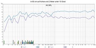

        Seit dem Wochenende höre ich jetzt alleine an dem einen China-Verstärker und über eine passive aber einfache Weiche. Ich habe heute zwei Messungen gemacht, einmal wollte ich die immer wieder gemessenen Buckel bei 600 bis 800 Hz angehen, denn meine Aussage ist, dass dies dem Micabstand geschuldet ist, ... und es ist so, ... einmal in 60 cm ist auf einmal eine Delle zu messen und unter 2 Meter in 15 Grad ist alles OK: deswegen bin ich mit der Abstimmung sehr zufrieden.
Name: in 60 cm auf Achse und 2 Meter unter 15 Grad.jpg
Ansichten: 598
Größe: 251,4 KB

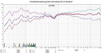

        und dann wollte ich noch wissen wie sich die Klangverstellung am Verstärker bemerkbar macht, ... Höhen und Tiefen jeweils in den Extremstellungen:
        Dann sieht das so aus:
Name: Verstärkereinstellung beim Schreihals 60 cm Abstand.jpg
Ansichten: 582
Größe: 274,8 KB
        ich würde noch ein paar Messungen im Raum verteilt machen, aber ich denke die passive Weiche ist soweit abgesichert.
        Was man aber im Detail merkt, dass in sehr großem Pegel die Aktivvariante klanglich im Vorteil war.
        Das möchte ich nochmals untersuchen ob es da messtechnisch eine Sache gibt was bei der Aktivvariante vorteilhaft ist.
        Der Klirr war zumindest bei der passiven etwas geringer, also dies scheint es nicht zu sein. Ich forsche noch etwas weiter.

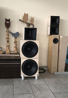

          und mit Klangregler im Hochton: so gefällt es mir richtig gut!
Name: Schreihals passiv mit Klangregler im Hochton.jpg
Ansichten: 601
Größe: 237,3 KB
Ansichten: 582
Größe: 839,2 KB

            Schönes Beispiel, dass man EINER Messung nicht trauen darf, erst, wenn an mehreren Positionen die "Macken" erscheinen, darf man sie korrigieren.

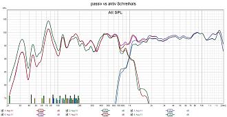

                  Das ist eine Theorie, die bewiesen werden muss. Ich bin immer davon ausgegangen, dass die Bauteile Klirr reinbringen. Aber, Jürgen, ich bleibe an den Thema dran. Ich habe mit dem Schreihals die Möglichkeit zwei im direkten Vergleich zu fahren.
                  hier nochmals das Bild:
Ansichten: 616
Größe: 221,6 KB
                  ich werde Klirr und andere Themen nochmals direkt vergleichen und das auch in verschiedenen Entfernungen.

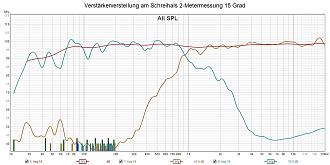

                    habe gerade nochmals die Messungen gemacht was der Verstärker noch an Klangveränderung zulässt und dies in der Zweimeter-15-Gradmessung
                    Man sieht dass passiv die Phase nicht optimal ist, aber dies akustisch nicht auffällt, ... und man sieht dass ich schon am Hochton eine optimale Einstellung gefunden habe:
                    Klicke auf die Grafik für eine vergrößerte Ansicht  Name: Verstärkerverstellung am Schreihals mit 1okt geglättet, 2 Metermessung 15 Grad.jpg Ansichten: 0 Größe: 259,6 KB ID: 713117
                    Klicke auf die Grafik für eine vergrößerte Ansicht  Name: Verstärkerverstellung am Schreihals 2-Metermessung 15 Grad.jpg Ansichten: 0 Größe: 263,0 KB ID: 713118
                    der Tiefbass ist gut eingepegelt, ... das sieht man hier aber nicht so gut in dieser Messung der rechten Box, wenn ich die eigentliche Hörplatzmessung habe addiert sich linke und rechte Box zusammen zu einer tiefbasspotenten Box, ... hier in der Messung sieht man geglättet der Einbruch durch Raummoden der rechten Box, an der linken Box ist genau da ein Berg, sodass sich das teils aufhebt, und den Tiefbass wieder anhebt. Die Boxen spielen mir aber immer noch zu tief, denn die unterste Mode bei um die 30 Hz haben Beide. Und das Problem bei dieser Mode ist, dass sie lange nachschwingt. Ich muss mir vielleicht noch ein Hochpasskondensator gönnen, der seine Wirkungsweise bringt dass es einen früheren Abfall gibt, bei 40 Hz.
                    Ich habe inzwischen auch einige Pegelorgien hinter mir, und ich muss sagen dass die Box mir mehr als ausreicht und es keinerlei Pegelschwächen gibt. Bei diesen Pegeln die bei mir in meinem Ohr noch angenehm klingt, macht der TIW300 geschätze 4 mm Hub, also weit weg von Überbelastung. Das sind dann gemessene 110-115 dB bei einem Meter Abstand wenn ich etwas basslastiges auflege, zB Yello.
                    Bem. die Messungen mache ich bei etwas unter 100 dB, ... das ist meine Lautstärke wenn ich mal wirklich "lauter" höre, ... bei diesen Pegeln ist im Klirr noch nicht wirklich was zu sehen. Gerade im Bass ist der Klirr besonders niedrig.
                    so wie die Box hier steht, wird sie eine Weile stehen bleiben, ... bis ich wieder einen Rappel bekomme um etwas Neues zu entdecken.

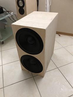

                        ich habe mit dem Doppelsub vom GF250 eine super knackige und gleichzeitig volumensparende Abstimmung gefunden:
                        Diese ist alles andere als Bass-Schwach:
                        Klicke auf die Grafik für eine vergrößerte Ansicht  Name: IMG_1930 (Groß).jpg Ansichten: 0 Größe: 217,0 KB ID: 713122
                        die zwei GF250 brauchen hier lediglich um die 55 Liter, zu zweit und sind in den 40ern abgestimmt. Was gleichzeitig den Kennschalldruck enorm anhebt.
                        ich dachte an die TIW250XS weil die Abstimmungen der beiden GF und TIW sehr ähnlich sind. Dies habe ich mit AJHORN mehrmals überprüft.
                        Der Vorteil dieser Abstimmung wäre eine super volumensparende Version mit richtig hohem Pegel.
                        ABER, wenn ich den Schreihals hier anschaue sind dies pro Cube auch nur 30 Liter, das heißt dass die unteren zusammen 60 Liter haben, ... nur eben in einer etwas pummeligen Version. Die TIW250XS lassen dann doch ein etwas schmaleres Gehäuse zu.
                        Was ich auf keinen Fall nehme sind die TIW200, denn diese sind nach meinem Versuch im Soli-Umbau nicht mehr meine Lieblingschassis. Gut im kleinen FAST aber nicht zu gebrauchen bei "sehrhohen" Pegeln.

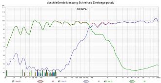

                          eine letzte messtechnische Untersuchung wollte ich schon länger machen, und zwar die Frage ob 2,5-Wege-Weiche oder Zweiwegeweiche. Vielleicht nochmals aus der Historie, bei der aktiven Weiche bin ich ganz klar beim 2,5 Wegekonzept messtechnisch rausgekommen. Super sauberer Übergang weil der untere Bass bei der Trennung nicht mitspielte. Jetzt bei der passiven Weiche dreht sich irgendwie das Bild, zunächst mal finde ich keine saubere Trennung weder mit 2,5 noch mit Zweiwege. Beides mal stimmt die Phase nicht. Auch mit einigen Versuchen dies zu verbessern gelang mir passiv nicht. Aktiv war es eine Sache von wenigen Messungen. Und jetzt kommt mein Fazit bei der Passivweiche: akustisch per Gehör und auch Messtechnisch gefällt mir die reine Zweiwegeweiche in passiv besser als die 2,5er Weiche.
                          Hier die abschließende Messung zur passiven Zweiwegeweiche, in zwei Meter Abstand unter 15 Grad, ...
Name: abschließende Messung Schreihals Zweiwege passiv.jpg
Ansichten: 523
Größe: 270,2 KB
                          Seit einer Woche bin ich jetzt dran die passiven Messungen mit den weit zuvor gemachten Aktiven zu Vergleichen und irgendwie gibt es zwar noch Unbekannte die ich nicht verstehe. Ich werde es aber mit dieser Messung beruhen lassen, denn wie man sieht ist da was Gutes, auch passiv entstanden, ... wie geschrieben, irgendwie auch messtechnisch an einigen Stellen besser als die aktive Variante, obwohl der Übergang in passiv deutlich schlechter geworden ist, ... Rein akustisch über den Höreindruck ist die Aktive leicht besser und in der messtechnik ist die passive leicht besser, gerade was Klirr angeht. Das werde ich aber hier nicht gelöst bekommen, habe auch alle Ansätze die ich hatte durchprobiert.
                          Der Unterschied ist im Bereich kurz vor Maximalpegel wo die Aktive einfach sauberer spielt, ... im normalen Bereich bis über 110 dB ist mir die Passive angenehmer zu hören, danach kippt der Eindruck. Ich muss immer wieder Hervorheben dass die Weiche aus drei Bauteilen in der Trennung und drei Bauteilen im Runterziehen des oben Mitteltons beim Hochtöner. In Summe mit lediglich 6 Bauteilen ist die Weiche auch noch angenehm klein geblieben. ich benutzte ein kleines Kistchen was ich mal gemacht hatte um Verzinkungen mit der neuen Säge zu testen. Das Klein-Zeugs hat super reingepasst, dann habe ich es genommen, ...
