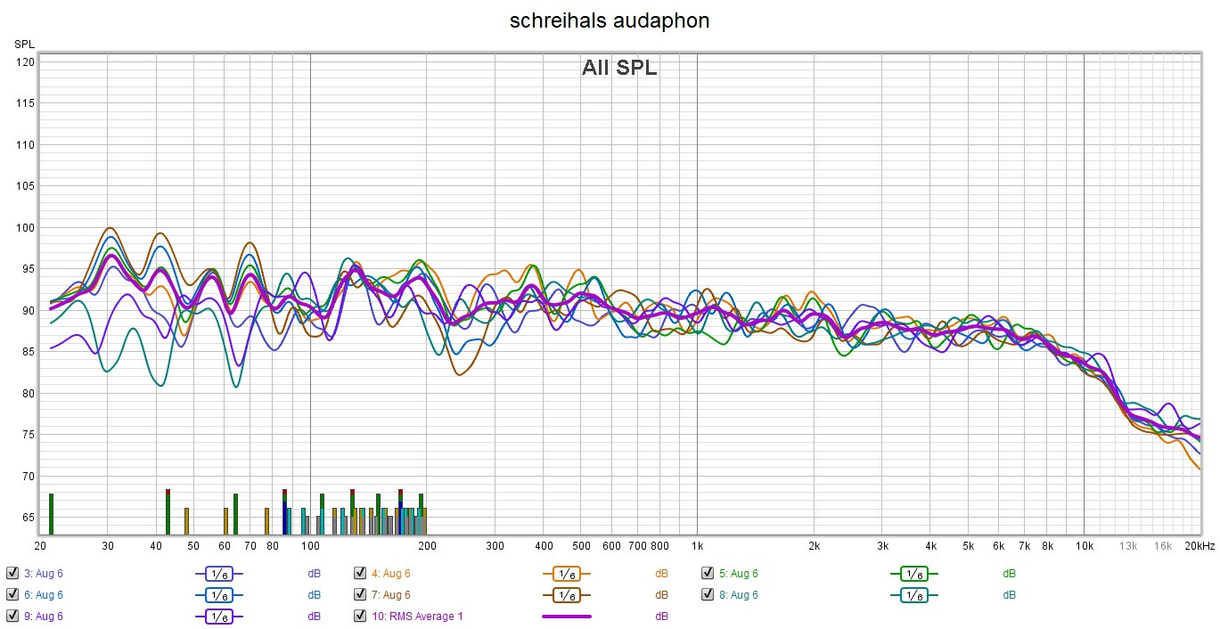

          ich wollte noch das Audaphon mit den Fosiverstärkern ausprobieren und zusätzlich wollte ich den Schreihals mit 2,5 Weiche austesten, und beides habe ich heute morgen gemacht. Bei der Spule habe ich eine dicke 5.6 mH und unter einem Ohm genommen, das bremst den unteren TIW300 etwas im Mittelton und der Übergang zum Hochtontreiber wird "theoretisch besser".
          Die Einstellungen am Audaphon ist deutlich einfacher als beim ThomannDSP, vielleicht deshalb weil ich es über Jahre besser kennenlernen durfte. Die Einstellung selbst im Hochton habe ich eins zu eins vom ThomannDSP übernommen mit positvem Ergebnis. Die beiden TIW300 pro Seite musste ich eh komplett neu abstimmen, nur im Tiefbass sollte ich die gleiche Abstimmung wie beim Thomann erhalten, und das war auch sehr ähnlich, ... um die 6 dB im Tiefbass plus, im Grundton mit leicher Absenkung und zur Trennfrequenz hin etwas angehoben. Also ganz ähnlich wie beim Thomann, ... Im "Feinen" allerdings gibt es in der Tat kleine Unterschiede.
          Ich würde meine letzte Hörplatzmessung wieder anhängen mit 5 Messungen an Sofa 1 und zwei Messungen an Sofa 2 plus einer Mittelung aller Messungen, welche etwas dicker dargestellt ist. Die Fosi haben einen stärkeren Hochtonabfall als die Aiyima, denn ich vielleicht nochmals korrigieren sollte. aber ich höre jetzt erstmal rein.
Name: schreihals audaphon.jpg
Ansichten: 328
Größe: 275,2 KB

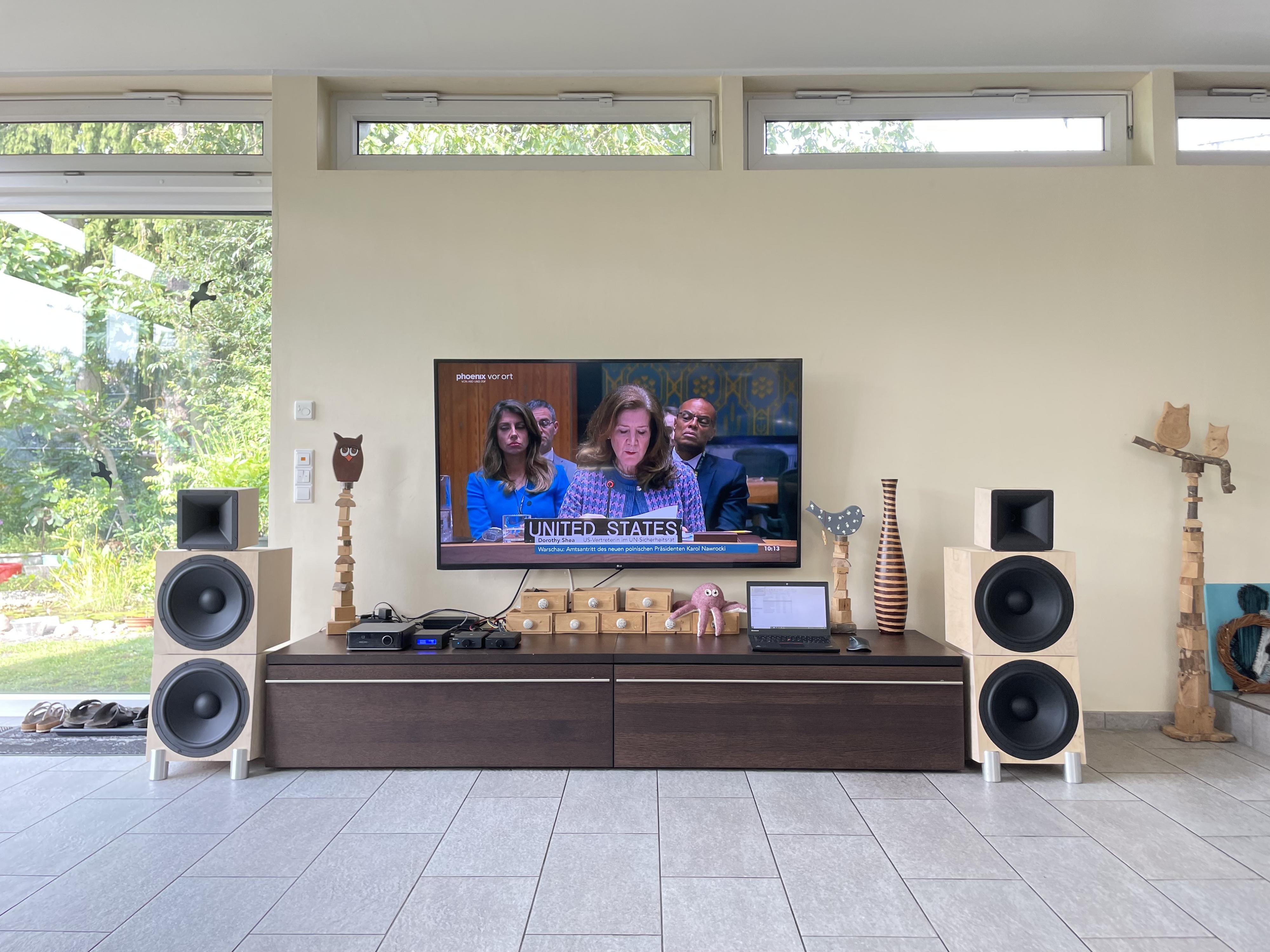

          das sieht dann so aus:
Ansichten: 283
Größe: 1,35 MB

          Die Fosi sind voll aufgedreht, und machen keine Geräusche am HT, --- die Aiyima machen bei Vollausschlag ein leichtes Rauschen, das aufhört bei 3/4tel-Stellung am Lautstärkeregler. Somit auch bei den Verstärkern eine kleine Verbesserung. (wenn das Wörtschen "wenn" nicht wäre), der Hochton scheint nach der Messung am Hörplatz sehr deutlich abzunehmen, das könnte ich wieder am Audaphon anheben. Das sind schon einige dB Unterschied ab 10 kHz zu den letzten Messungen, der letzten Tage mit anderer Elektronik. Das werde ich noch untersuchen.

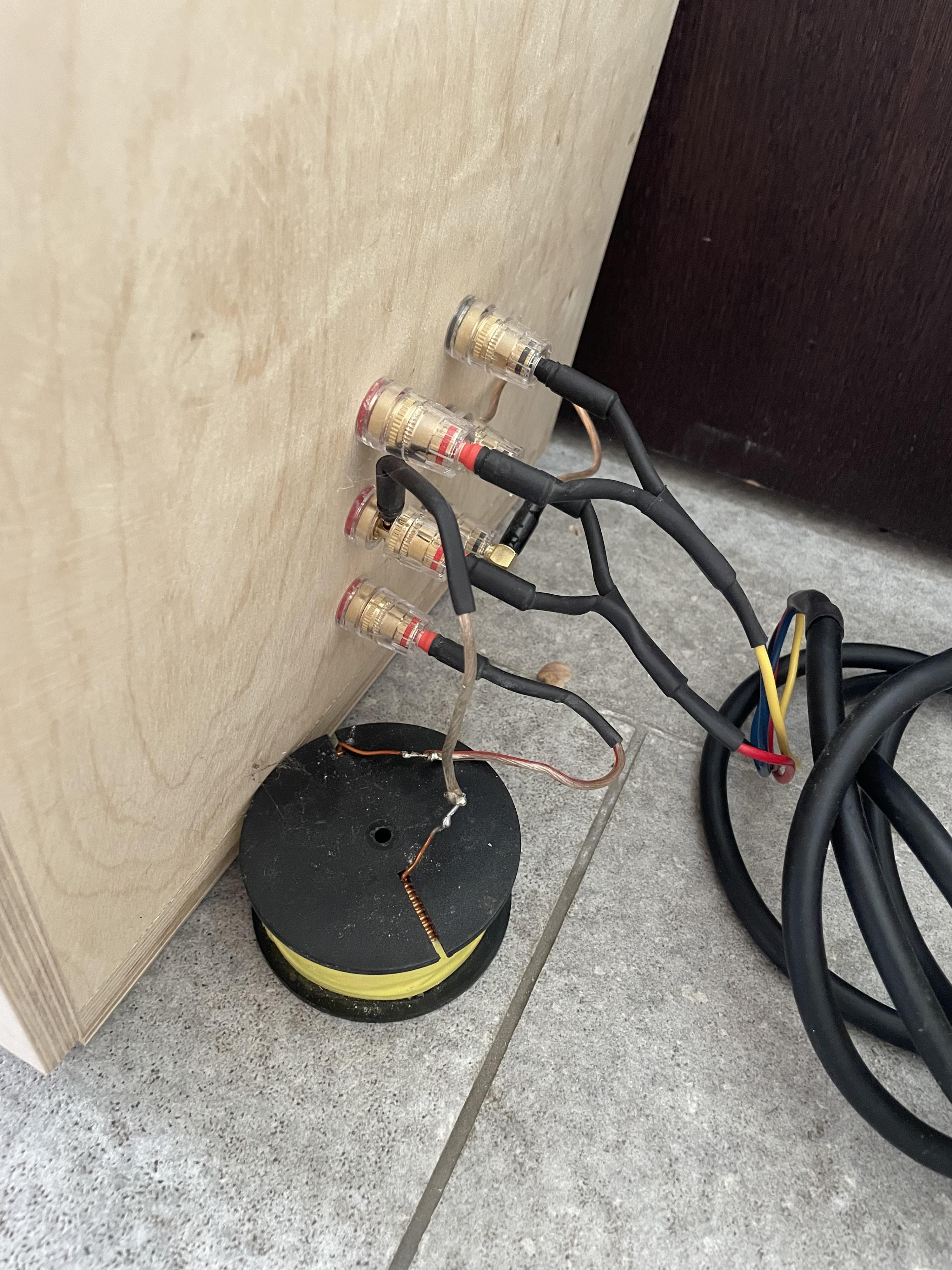

          Die Spule am unteren Bass hat tatsächlich deutlich geholfen, bei der Abstimmung im Grund- und Mittelton. Das lief alles deutlich schneller als die letzten Tage.
          Vom Bauraum selbst, ist alles deutlich geschrumpft, die Verstärker wie auch die Weiche sind kleiner, und somit steht alles geordneter auf dem Lowboard, also auch ein kleiner Vorteil.

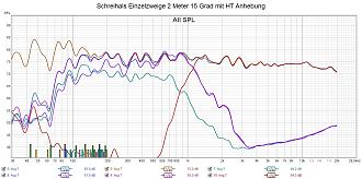

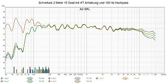

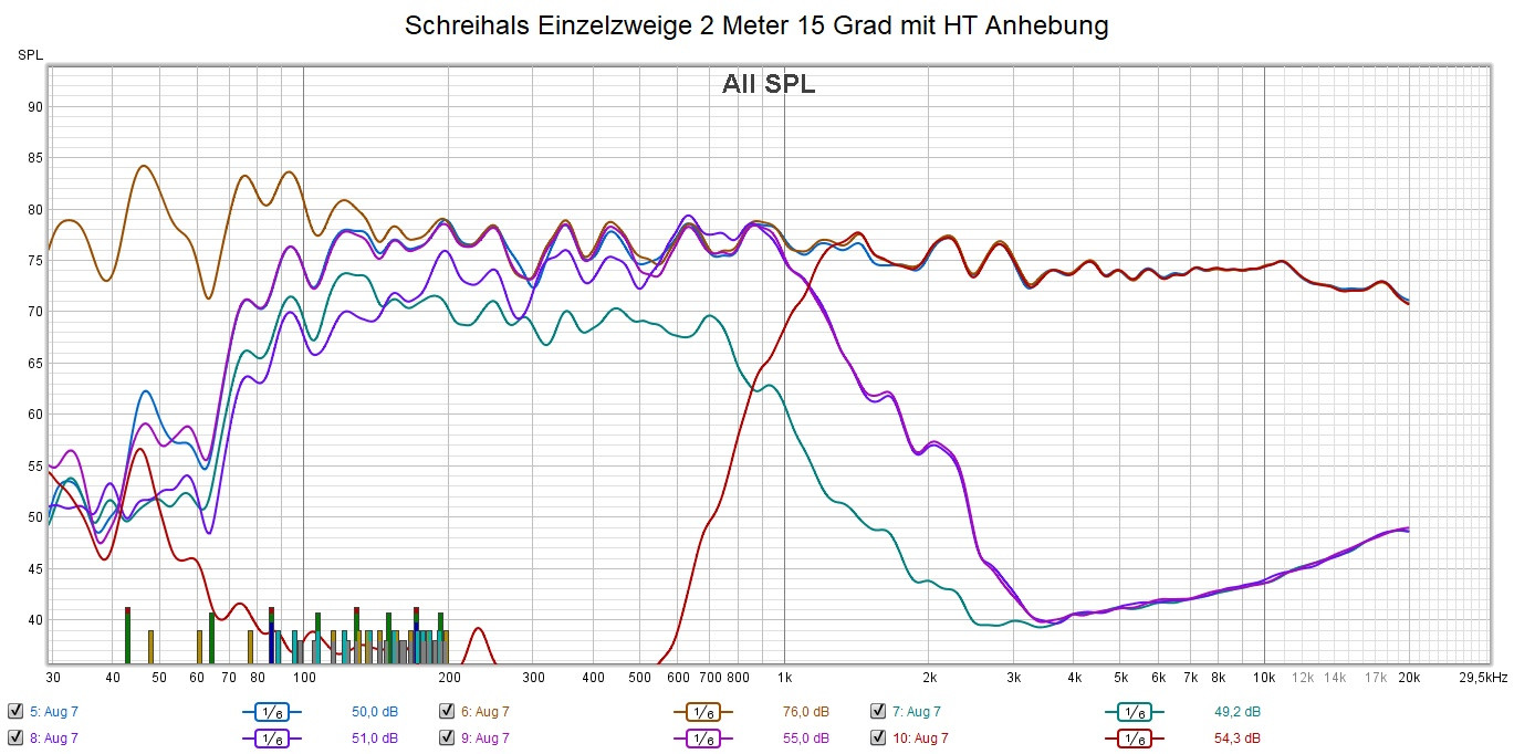

                              heute habe ich die letzte Baustelle beendet.

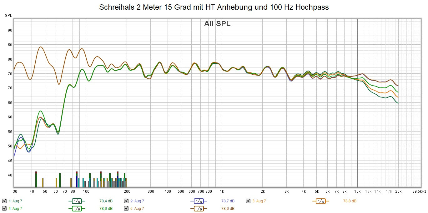

                              Der HT Abfall durch den Einsatz der Fosi Audio AMPs, die wohl ein kleines Problem mit dem PA-Treiber haben, ... dann habe ich in zwei Meter 15 Grad einfach die fehlenden 6 dB angehoben. Hier im Bild in mehreren Schritten, 0dB, 2dB, 4dB und schlussendlich 6 dB. Die anderen Werte sind bei den Presets im Audaphon abgelegt. Sodass ich aktuell mit 6dB Anhebung unterwegs bin, aber jederzeit zurückgehen kann.
                              Dann wollte ich noch das Thema von gestern wissen, was machen die Einzelzweige in der Messung.
                              Also Treiber für Treiber gemessen und dann die Summenkurve im Bass und die Summenkurve über alles.
                              Dass ich nicht immer den Bass mitmessen muss habe ich am WIIM einen Hochpass bei 100 Hz gesetzt und so gemessen.
Name: Schreihals 2 Meter 15 Grad mit HT Anhebung und 100 Hz Hochpass.jpg
Ansichten: 294
Größe: 249,5 KB
Name: Schreihals Einzelzweige 2 Meter 15 Grad mit HT Anhebung.jpg
Ansichten: 267
Größe: 281,1 KB
                              der noch vorhandene, sehr leichte, Hochtonabfall hat zum einen mit den 2 Metern Messabstand zu tun und schließlich auch, dass ich mit 15 Grad gemessen habe, da ist die komplette Kurve etwas leiser, im Vergleich zur Achsmessung.
