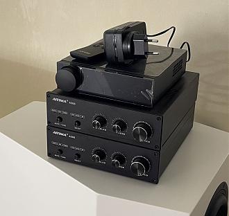

          die Aktivelektronik steht auch schon fest, ob ich dann per USB aus dem WIIM AMP gehe, oder direkt in die MiniDSP Flex gehe, entscheide ich noch, ...
