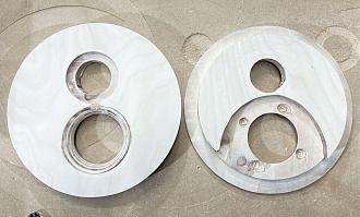

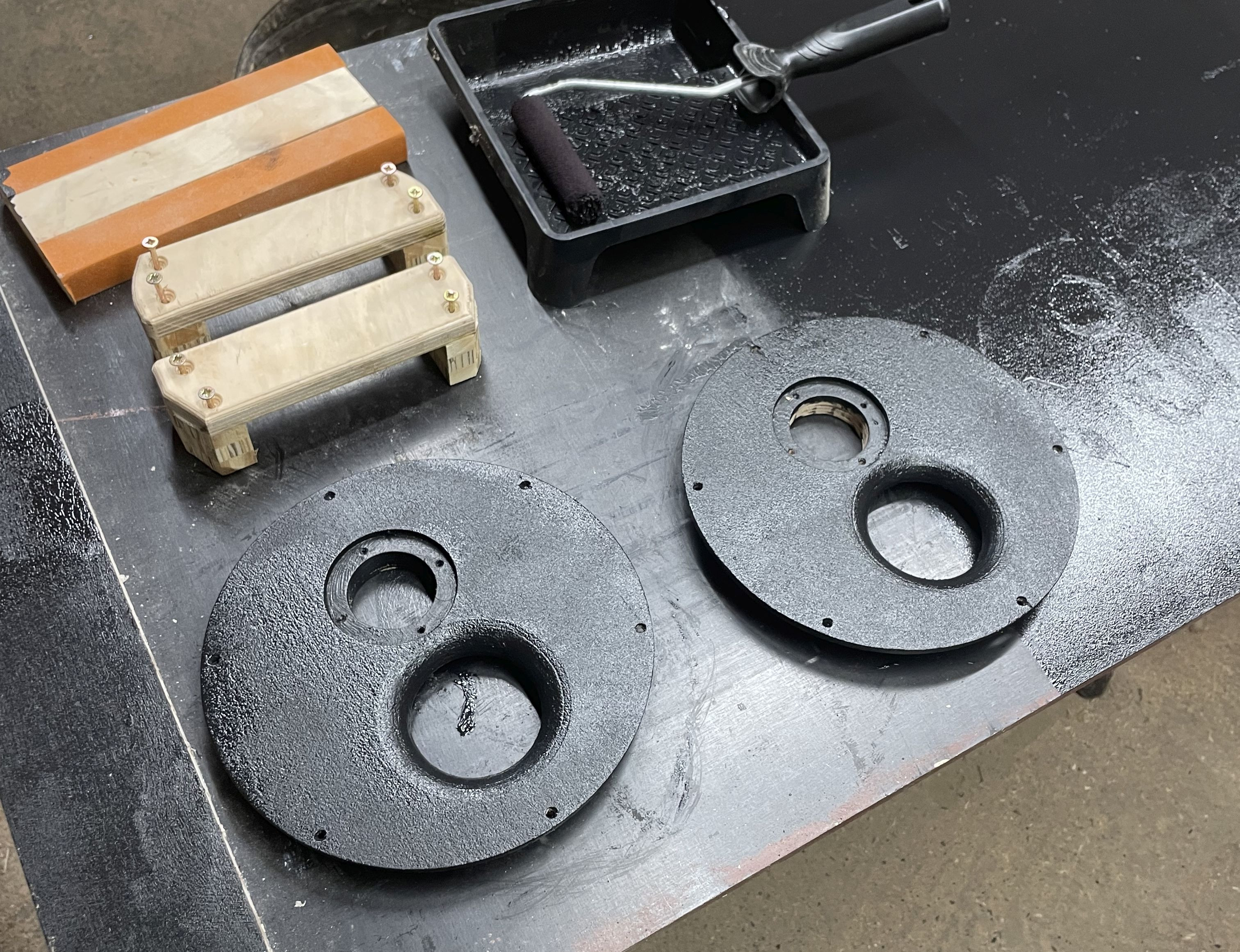

                    und nun ist die Entscheidung getroffen, ... die DSM50 ist es geworden, ...
                    ich habe mir die Scheiben nochmals gemacht, ...
                    ohne Kommentar:
Ansichten: 250
Größe: 1,46 MB
Ansichten: 256
Größe: 1,06 MB
                    die Scheiben werden noch schwarz und dann kann es auch schon an die Endmontage gehen und die Abstimmung am lebenden Objekt, ... Ich kann bei meinen weißen Soli von hinten Mittel- und Hochton abgreifen, sodass ich die Box mechanisch komplett fertig machen kann, bevor ich abstimme.

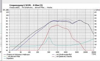

ID: 724182 Ich habe das mal bei der g 50 verglichen, die DSM wir ähnlich sein

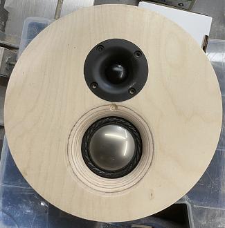

                            #118
                            ich hoffe das Fleckige wird noch etwas besser, ... ich habe schon das zweite mal beschichtet, ... am Donnerstag Abend wird fertiggebaut und die Abstimmung passiert am Freitag, ... (ich weiß schon warum ich das Beschichten extrem ungern mache, das gelingt mir einfach nicht)

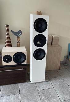

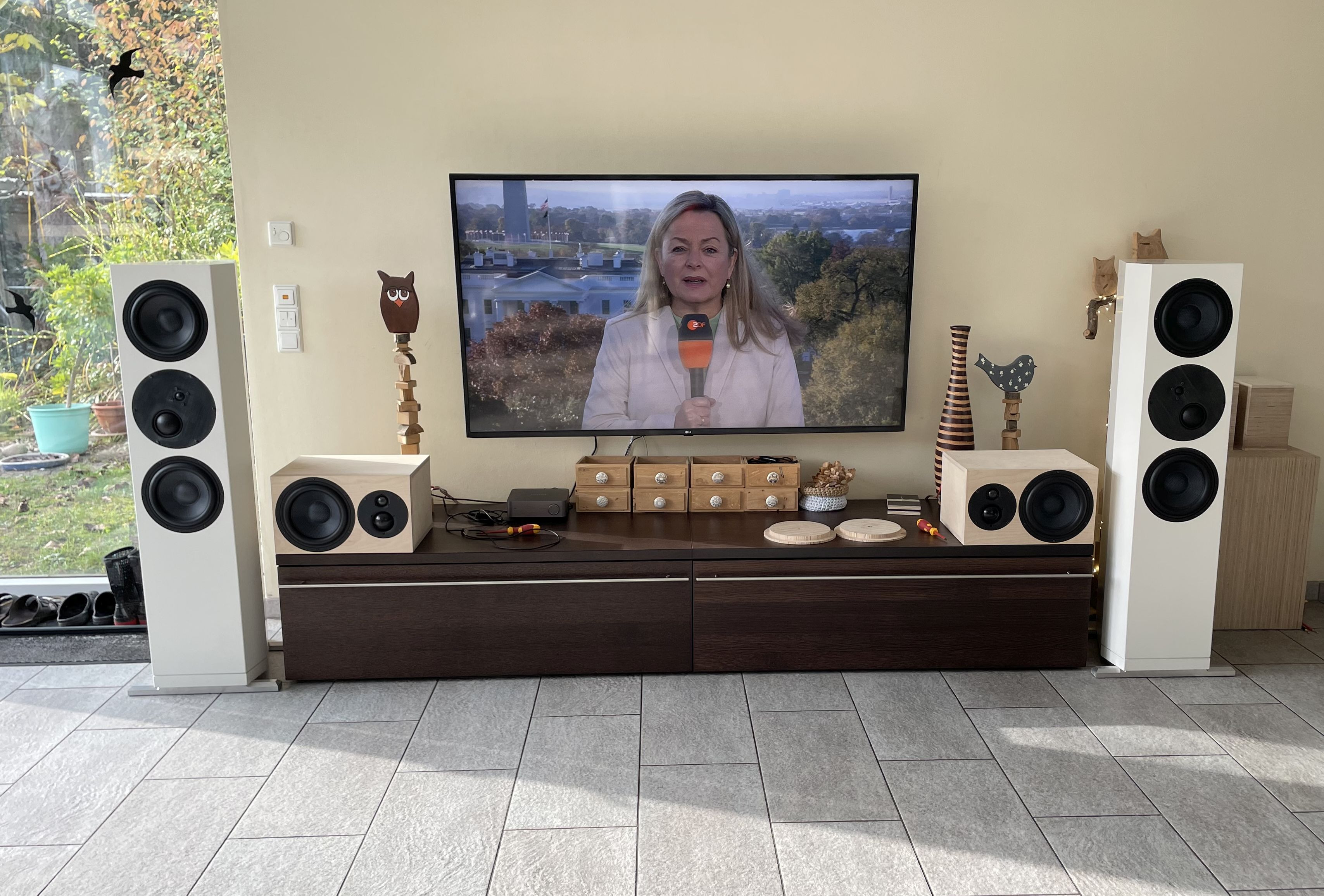

                              nochmal ein Bild vor dem Umbau, heute, gleich nach dem Mittagessen. Und gleich zwei Bilder nach dem Umbau, ... aber gleich zur Frage, sie spielen noch nicht.
Ansichten: 239
Größe: 1,42 MB
Ansichten: 219
Größe: 1,41 MB
Ansichten: 209
Größe: 1,18 MB
                              quasi die erste Umsetzung mit der G25NDWG und ich bleibe mir mit meiner Eigenheit, dass ich die Treiber schräg stelle, treu. Ich bin doch jetzt sehr gespannt was das Waveguide am Mittelton macht und wie die Hochtonkalotte sich im Zusammenspiel mit der DSM50 macht. Bass, Mittel und Hochton kann ich hinten am Gehäuse elektrisch abgreifen, sodass ich Vollaktiv oder auch Teilaktiv fahren kann.
                              (Eine erste Simulation habe ich auch in einer passiven Variante gemacht, allerdings würde ich da zu viele Kompromisse eingehen müssen.)
                              Am Freitag versuche ich die teilaktive Variante, im Zusammenspiel mit dem Thomann DSP: https://www.thomann.de/de/the_t.rack...4_mini_pro.htm

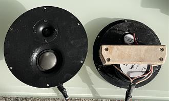

                                und noch ein Detailbild direkt nach der Fertigmontage, noch staubig von der Werkstatt.
