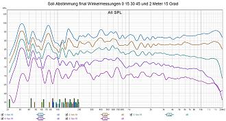

          ich habe jetzt heute nochmals superkleine und feine Änderungen vorgenommen, und zwei dinge sind mir aufgefallen, ...
          zum einen habe ich keine Diskrepanz der Messungen in größerer Entfernung, bei mir 2 Meter und 15 Grad, im Vergleich zur Metermessung. Bis auf den oberen Grundton, Dies ist bedingt durch den oberen angeordneten Bass und den sehr weit entfernten unteren Bass, ... In größerer Hörentfernung sollte man den Grundton nochmals einpegeln, ... und dann ist mir was aufgefallen, was ich eigentlich immer schon messe, aber jetzt in der heutigen messung sehr intensiv war, und zwar unter Winkel größer 15 Grad nimmt der Hochtonklirr enorm zu. Dies kann speziell heute vom Sturm da draußen kommen, oder gibt es eine akustische Erklärung? Wie gesagt, gemessen habe ich schon immer deutlich mehr klirr unter winkel, nur dieses mal fällt dies komplett negativ auf. Gerade deshalb weil der Klirr sonst super unauffällig ist.
          Winkelmessung, 0 15 30 und 45 Grad un 2 Meter 15 Grad:
          Klicke auf die Grafik für eine vergrößerte Ansicht  Name: Soli Abstimmung final Winkelmessungen 0 15 30 45 und 2 Meter 15 Grad.jpg Ansichten: 0 Größe: 306,2 KB ID: 724868
          0 Grad im Vergleich zu 30 Grad im Klirr:
          Klicke auf die Grafik für eine vergrößerte Ansicht  Name: Klirr der Soli auf Achse und unter 30 Grad.JPG Ansichten: 0 Größe: 134,6 KB ID: 724869
          Fazit: Die eine Mode bei 30 Hz ist nur an der rechten Box und nur in der Ein-Metermessung auffällig, deshalb komplett zu ignorieren. Dagegen gibt es eine Mode bei 45 Hz, was sehr speziell an dieser Box ist, dies ist auch die Mode die mir gehörtechnisch, in den letzten TV-Tagen, aufgefallen ist. Die nehme ich noch zurück, und auch die Überhöhung im Grundton, muss ich noch wegnehmen, diese ist nur in der größeren Entfernung zu messen. Dann sollte in Summe die Soli gut abgestimmt sein.
          Die letzte Überhöhung im "oberen Grundton" bei der Einmetermessung verschwindet in größerer Entfernung und bleibt deshalb drin, und auch das Tal im Mittelton ist extra reingebracht, dass die Messung in größerer Entfernung sauber ist.
          Insgesamt ist das Klangbild sehr klar und detailreich. So wie mir das bei Musik sehr gut gefällt, ... wo ich noch am hadern bin, ist, dass ich diese extreme Durchhörbarkeit beim TV eigentlich nicht so gerne habe. Das strengt mein Gehör sehr an, ... und ich werde dabei sehr unruhig. Ich versuche ein Beispiel zu machen, bei einem Krimi wird ein Tatort besichtigt und im Hintergrund spielen Kinder, es gibt Vogelgezwitscher und eine Unterhaltung der Personen. Die Vögel und die Kinder werden mir zu sehr im Feinen wiedergegeben, dass man jede Unterhaltung im Hintergrund noch wahrnimmt, und das strengt mich sehr an. Speziell bei den Produktionen, die wir gerne schauen "Morden im Norden" oder "Soko" oder "Wapo", sind toll gemachte Filme in Bezug auf die Akustik. Ich werde noch eine Weile zuhören, vielleicht gewöhne ich mich, und es ist dann nicht mehr so anstrengend.
