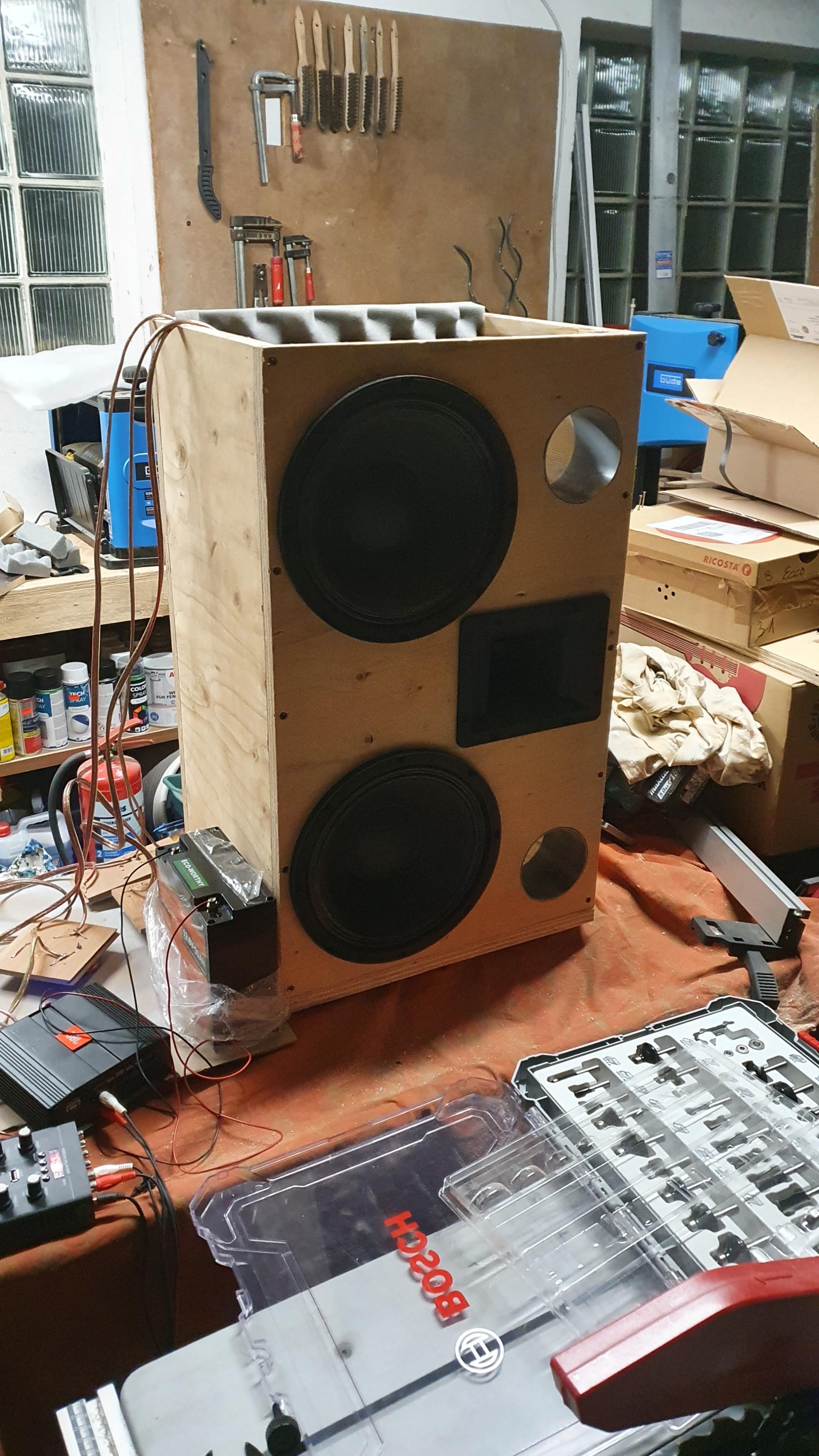

      Moin moin. Unser Haus Umbau hält uns momentan ziemlich auf, die Zeit verfliegt ja wie im nu. Sry, das eine Rückmeldung so spät kommt.
      Die Box ist soweit fertig und bin auch ziemlich begeistert von der Lautstärke. Mit einem Schallpegelmessgerät lagen 105 dB an. Ein HTH 8.7 musste schon dran glauben, wann Ende bei dem ist, merkt man so leider nicht. Der fiel nur plötzlich aus.
      Leider kapitulieren die PAW25 recht schnell, so das man den Bass relativ früh runterdrehen muss. Eventuell wollte ich noch einen Sub Pa 240 für mehr Bass nachbauen, zwecks Unterstützung.
      Aber erstmal Bilder. Gruß Tobi

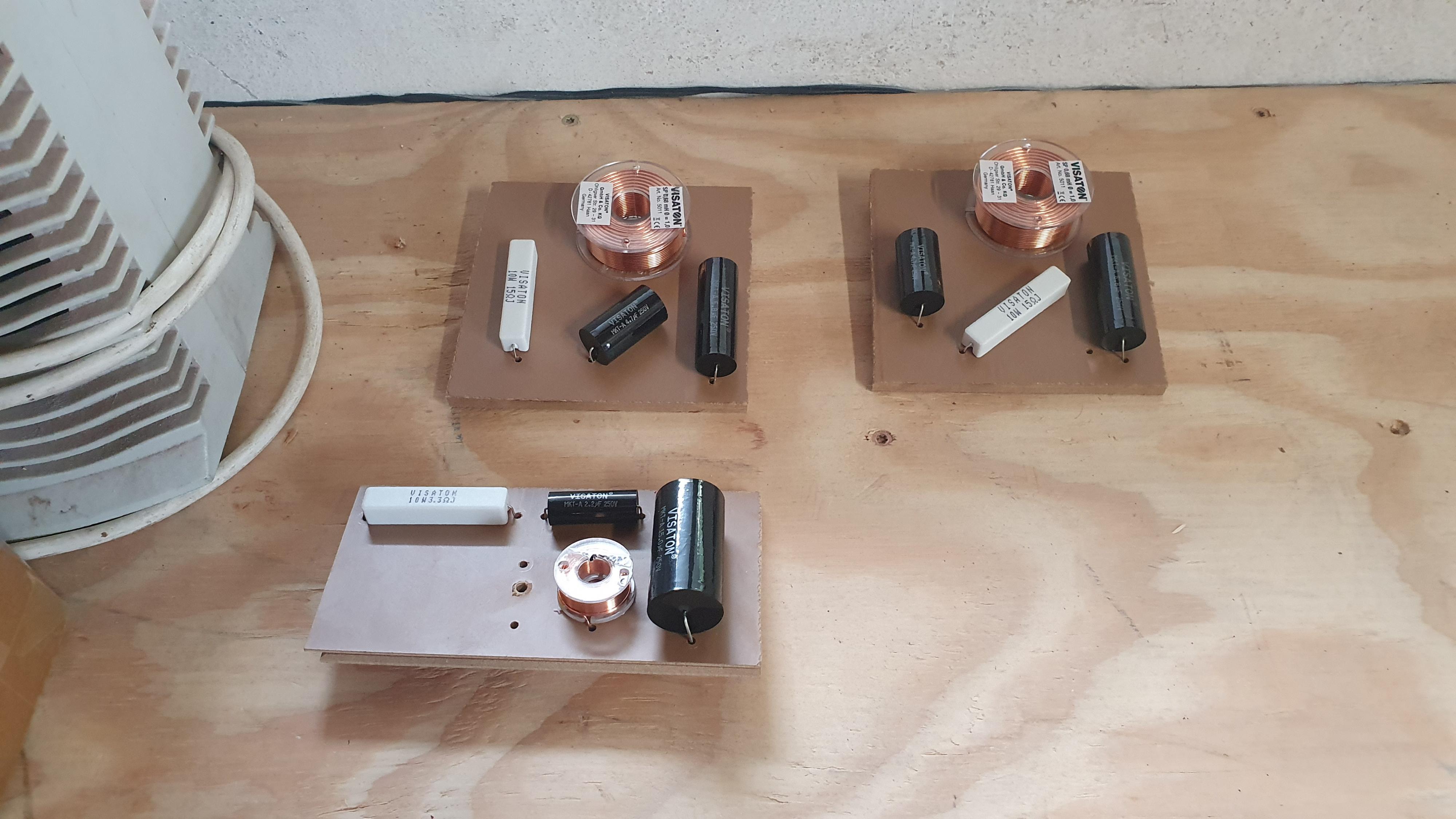

        Hallo!
        Da war ja lange Pause. Wie sieht die Box denn nun letztendlich aus, vor allem, wie wurde die Weiche realisiert? Der HTH 8.7 ist sicher nicht der leistungsfähigste Hochtöner. Wenn Du die Weiche mal zeigst, könnte man sich eventuell was überlegen.
        Eine Variante wäre, den Vorwiderstand, wenn einer in der Weiche vorhanden ist, durch eine Glühlampe zu ersetzen. Wurde auf jeden Fall früher auch in kommerziellen Boxen so gemacht. "Kalt" ist der Widerstand klein, bei hoher Leistung wird er aber höher und schützt so den Hochtöner.
        Lauter wird er dadurch natürlich nicht. Man müßte die richtige finden. Kalt eben z.B. 4.7 Ohm. Beliebt waren Soffitten-Lampen aus dem KFZ-Bereich.

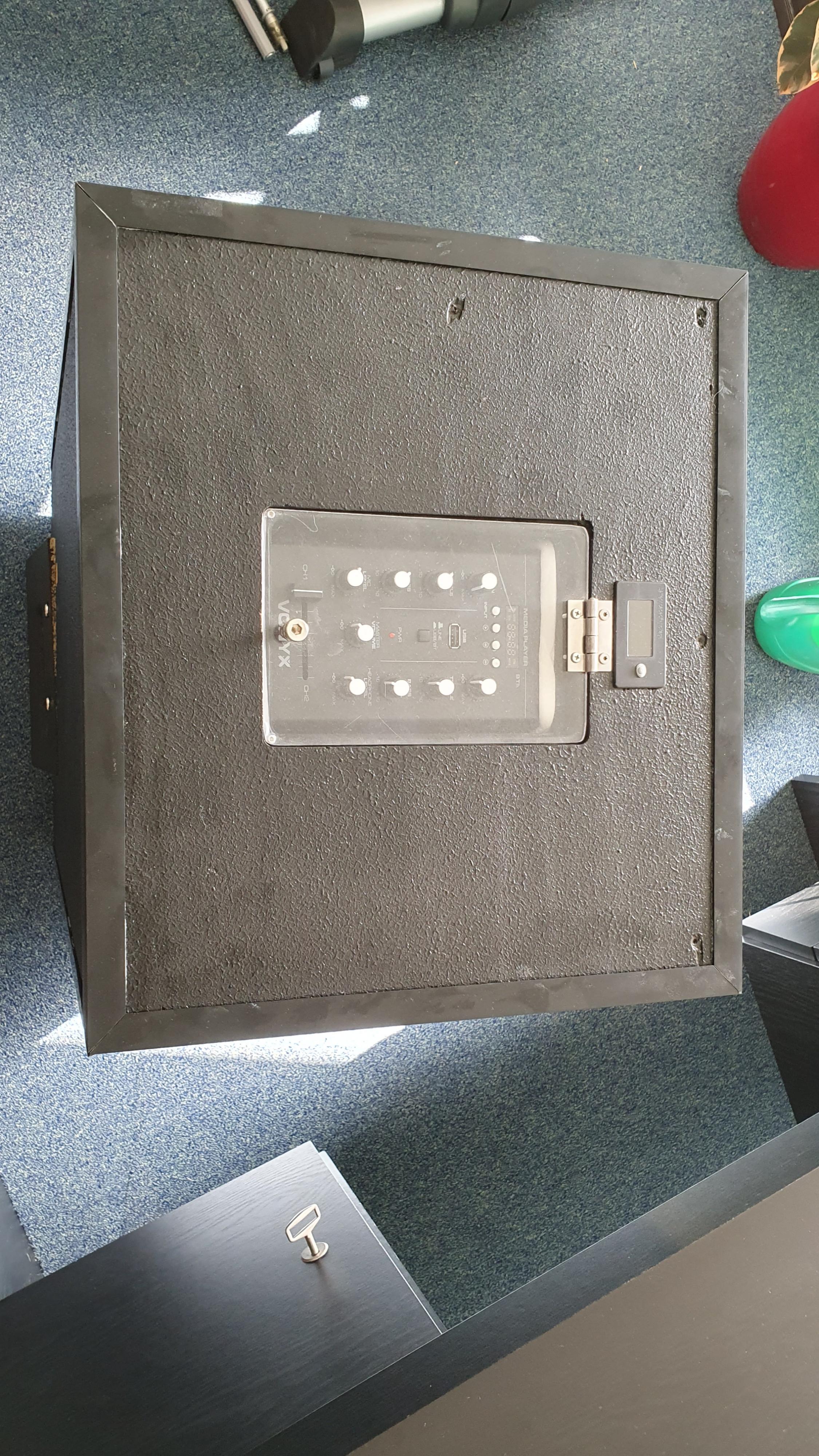

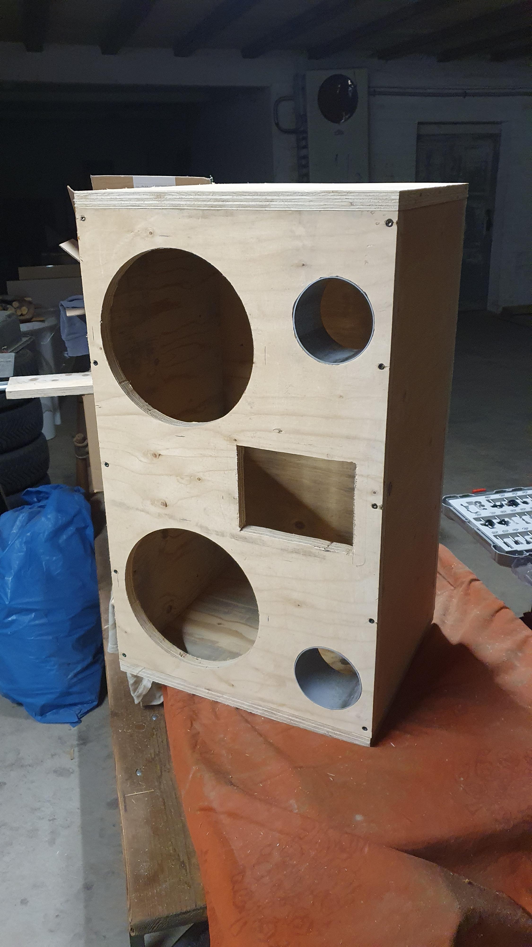

                #82
                Ich sehe ja jetzt erst, das keine Bilder hochgeladen wurden. Hatte es mit dem Smartphone versucht, echt merkwürdig.
                Jetzt aber.
                Klicke auf die Grafik für eine vergrößerte Ansicht  Name: 20220722_205054.jpg Ansichten: 0 Größe: 806,4 KB ID: 711692 Klicke auf die Grafik für eine vergrößerte Ansicht  Name: 20220722_221641.jpg Ansichten: 0 Größe: 800,9 KB ID: 711693 Klicke auf die Grafik für eine vergrößerte Ansicht  Name: 20220722_234950.jpg Ansichten: 0 Größe: 922,0 KB ID: 711694 Klicke auf die Grafik für eine vergrößerte Ansicht  Name: 20220724_220104.jpg Ansichten: 0 Größe: 830,5 KB ID: 711695 Klicke auf die Grafik für eine vergrößerte Ansicht  Name: 20220728_200553.jpg Ansichten: 0 Größe: 814,6 KB ID: 711696

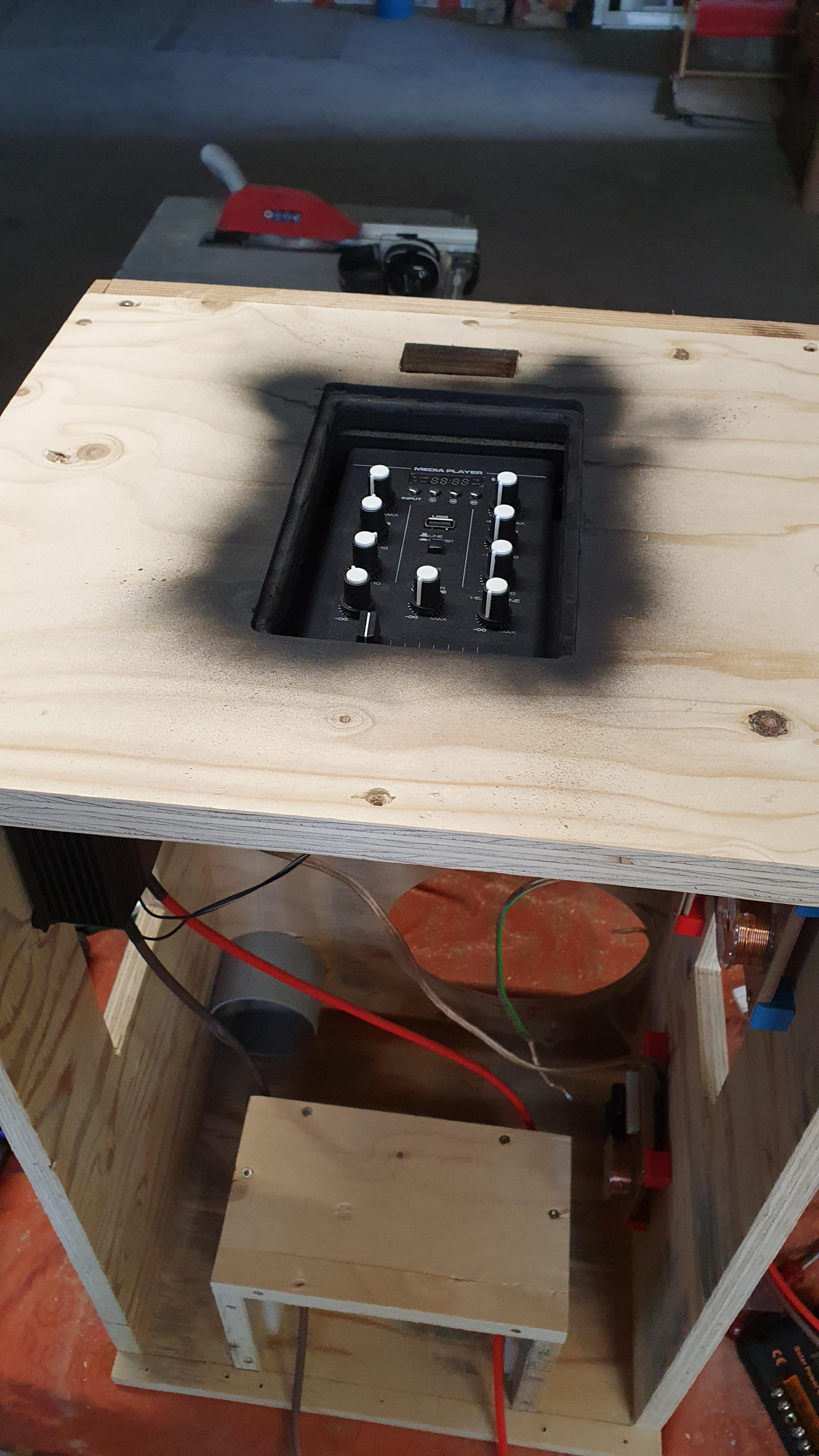

                  #83
Ansichten: 367
Größe: 716,9 KB
ID: 711698 Klicke auf die Grafik für eine vergrößerte Ansicht
Ansichten: 392
Größe: 1,10 MB
ID: 711699 Klicke auf die Grafik für eine vergrößerte Ansicht
Ansichten: 361
Größe: 824,5 KB
ID: 711700 Klicke auf die Grafik für eine vergrößerte Ansicht
Ansichten: 361
Größe: 930,4 KB
ID: 711701 Klicke auf die Grafik für eine vergrößerte Ansicht
Ansichten: 342
Größe: 1,54 MB
ID: 711702 Klicke auf die Grafik für eine vergrößerte Ansicht
Ansichten: 363
Größe: 1,32 MB

                      #85
                      Hallo!
                      Sieht ja toll aus! Der kaputte Hochtöner ist natürlich ärgerlich. Wo liegt denn nun die Trennfrequenz zu den Tieftönern? Wenn man sich die Chassis so von hinten ansieht, wird schnell klar, daß das Hörnchen das Sorgenkind sein muß. Poste doch mal den Plan der Weiche, fotografierte Handskizze würde ja reichen. Wenn ich mich recht erinnere, hattest Du keine Boxsimdatei gepostet. Mit einem Schaltplan könnte man die schnell mal eben machen und dann auch Maxpegel und Belastbarkeit abschätzen.
                      Ich denke aber das Teil ist schon ganz schön laut, nur absoluter Tiefbass braucht einfach noch mehr Membranfläche.
                      Gruß Bernd

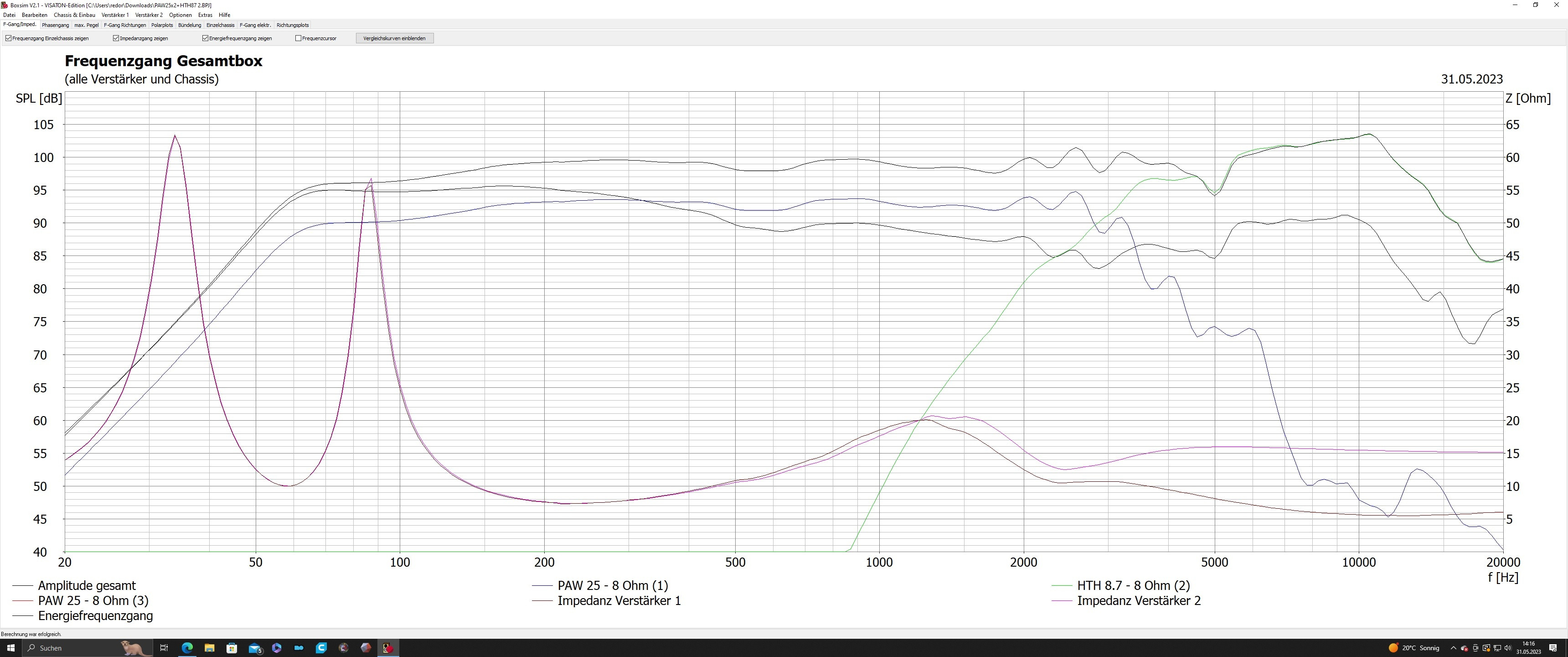

                        Was alles an Technik verbaut wurde:
                        2x PAW 25 - 8 Ohm | Visaton
                        HTH 8.7 - 8 Ohm | Visaton
                        Visaton Weichenteile
                        JBL STAGEA6002 2-Kanal Endstufe 280W | voelkner
                        CPTDCL Multifunktionaler Batteriekapazitätsmonitor 10-100 V Programmierbarer Batteriestand Spannungs-Temperaturmesser (Aktualisierung) : Amazon.de: Baumarkt
                        Vonyx SMT500BT Kompaktmixer Mischpult mit Bluetooth und mp3-Player : Amazon.de: Musikinstrumente & DJ-Equipment
                        Dazu natürlich noch Holz, Kabel, Kleinkram, 2K Lack, Rohre, Griffschalen usw.
Ansichten: 314
Größe: 885,6 KB
ID: 711720 Klicke auf die Grafik für eine vergrößerte Ansicht
Ansichten: 315
Größe: 209,7 KB
ID: 711718 Klicke auf die Grafik für eine vergrößerte Ansicht
Ansichten: 312
Größe: 256,0 KB

                          #87
                          Hi, was sagt denn der Reiter "max. Pegel"?

                            #88
                            Ja sieht jedenfalls cool aus das Teil.
                            Der HT21 ist eindeutig ne Schwachstelle, etwas belastbareres welches eine Trennung verträgt wäre sicher besser. Aber sicher auch teurer und oder komplizierter.
                            Damit will ich nicht sagen das ich das Teil für schlecht halte. Wenn du zufrieden bist dann würde ich es einfach so lassen, auch wenn das mit einem Kaputten HT21 ärgerlich ist, aber die Trennfrequenz ist schon relativ hoch.
                              • 1313
                              #89
                              Wow, bin begeistert
                              Du hast sie genau so umgesetzt
                              Hier verbaut der HTH87 mit akustischer Trennfrequenz ca 3200Hz, elektrischer 4400Hz, die Weiche kam von mir - das hätt ich mir nicht gedacht, das der HT einknickt da laut Simu noch erheblich Reseven vorhanden sind
                              Aber auch sehr verwunderlich, der HT ist dir schon bei 105db eingeangen (box am Boden gemessen), das wäre grad mal bei 2,83V. Das kann ja nicht sein, da fehlen mindestens 14dB!!!
                              Ohne nörgeln zu wollen, passt da die Weiche bzw Anschlüsse?
                              Volumen hast du gleich gelassen 80L ?
                              LG
