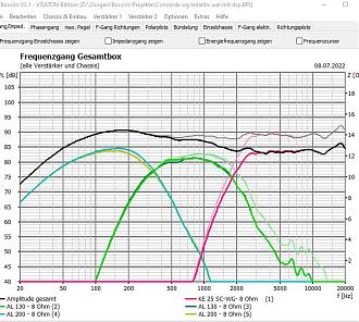

                        #71
                        Klicke auf die Grafik für eine vergrößerte Ansicht  Name: image_50402-2.png Ansichten: 0 Größe: 278,0 KB ID: 703405
                        Ich bin der Überzeugung, dass das Messen und nicht Symulieren wichtiger ist.
                        Hier ist aus dem "Concorde WG Semi Aktiv...". ein Beispiel wie eine Simulation in Wirkligkeit einfache Fehler beinhaltet.
                        Bei den Trennfrequenzen Auslöschungen bei 300Hz umd 2kHz werden einfach mit Eqs behoben. Geschweige von Pegel des MT, bei dem hier -6dB fehlen.

                              #74
                              Markus, ich verstehe nicht, was du da zeigst? Meine Korrekturen durch das DSP sind raumabhängig und wurden durch lange Hörtests ermittelt. Außerdem (schrieb ich schon oft), erfordert eine D'Appo-Box Korrekturen wegen der speziellen Abstrahlung.
                              Natürlich reicht eine Simu nicht aus wegen dieser Effekte. Messen schadet nie, nur muss es richtig interpretiert werden.
                              Die Concorde Mk3 entsprach bei der Messung in 70 cm Entfernung recht genau der Simu, am Hörplatz war es völlig anders.
                              Diese Box klang brutal hart und mit üblen Raummoden waren mancheTitel nicht anhörbar.
                              Trotzden ist die Simu der richtige Ansatz um Frequenzgang und Trennung zu optimieren, danach im Nahfeld messen, dann am Hörplatz und korrigieren - manuell oder mit einer Korrektursoftware. Dirac zum Beispiel.
                                • 28847
                                #75

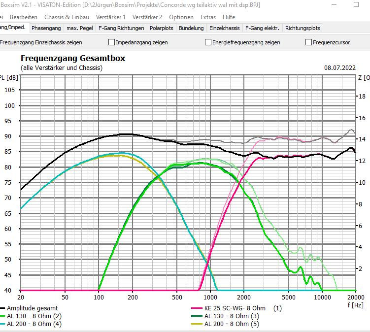

                                Wenn ich die Simu mit den DSP-Einstellungen kombiniere, sieht es so aus:
                                Klicke auf die Grafik für eine vergrößerte Ansicht  Name: con wg wal dsp.jpg Ansichten: 0 Größe: 185,1 KB ID: 703417
                                Die Korrekturen im Bass bis 200 Hz habe ich nicht eingegeben, weil das völlig raumabhängig ist. Das ist der Klang, wie er mir (und auch allen Testhörern) gefällt. Was individuell optimal ist, muss jeder selbst ermitteln.
                                Da geht ein: Persönliche Vorlieben, Hörabstand, Raumgeometrie, Raumakustik und Abstrahlverhalten der Box.
                                Übrigens wurde meine Concorde WG bei Visaton gemessen, der F-Gang auf Achse war im Vergleich zur Simu praktisch identisch, was beweist, dass die Simu perfekt ist.
