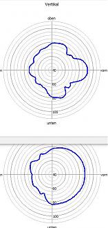

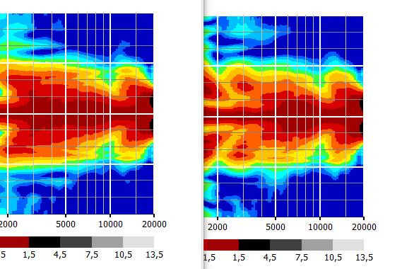

        Mir gefiel die andere Version mit "Nullen" besser. Sind aber keine Welten. Bei der Trennfequenz musst du bedenken, dass der Mittelton um 6 dB lauter wird als im Diagramm.
        Wenn es diese Weiche sein soll, wird bei 3000 getrennt, nicht 2000!
        Klicke auf die Grafik für eine vergrößerte Ansicht  Name: bombasti.jpg Ansichten: 0 Größe: 74,8 KB ID: 703206
        Hier der Vergleich Trennung 1500 und 3000
Ansichten: 319
Größe: 90,0 KB

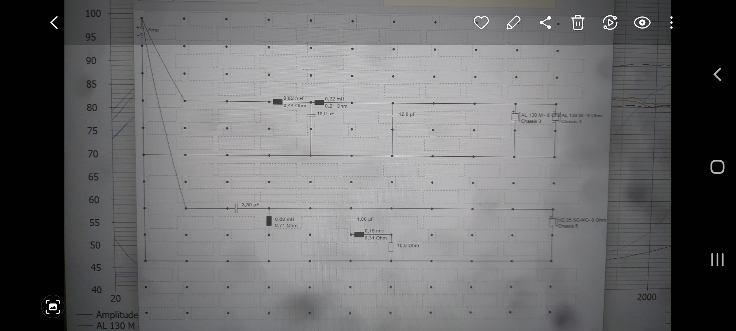

          Zitat von Mr Bombasti Beitrag anzeigen
          Ginge die Weiche auch auf diese Weise, ohne die ganzen Widerstände?
          Dies ist der aktuelle Stand (sorry, Linse kaputt):Klicke auf die Grafik für eine vergrößerte Ansicht
Ansichten: 204
Größe: 395,5 KB

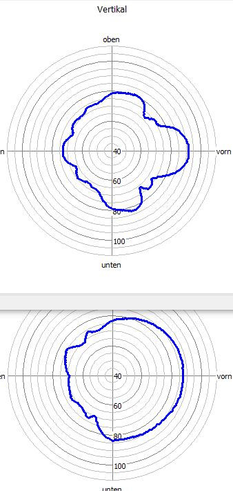

                            Zum Thema D'Appo - Phase 0 oder 90 Grad habe ich mal was simuliert.
                            Eine Concorde WG vollaktiv mit deckunsgleicher Phase und 90 Grad versetzter Phase.
                            Klicke auf die Grafik für eine vergrößerte Ansicht  Name: dappo 90 grad.jpg Ansichten: 0 Größe: 73,1 KB ID: 703266
                            Die Version (oben) mit deckungsgleicher Phase bündelt im Übergangsbereich deutlich stärker. Beginnend bei 1000, endend bei 2000 Hz. Genau das ist der gewollte Effekt lt J. D'Appolito. Macht man das nicht, kann man gleich einen "normalen" 3-Weger bauen.
                            Man sieht das auch in der Bündelung. Frequenzgang habe ich identisch gemacht.
                            Wenn Interesse besteht, kann ich die komplette Datei mit allen Effekten zeigen.

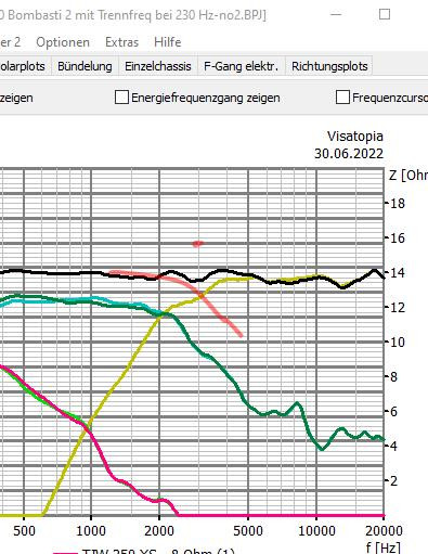

                              Vielen Dank für diese Infos!! Ich habe mich nochmal mit Boxsim beschäftigt und viel rumprobiert. Was hältst du / haltet ihr von der beigefügten Version? Ich denke, hier ist die Phase zwischen den AL 130 M und der KE-WG ziemlich ideal. Die Trennfrequenz liegt nun tiefer, bei 1.600 Hz. Energiefrequenzgang ist dabei auch noch einigermaßen okay, denke ich.
                                • 28810
                                Mittel-Hochton sieht prima aus, wobei du den Sauger aktiv machen kannst. Aber TT-MT gefällt mir nicht.
                                Vorschlag:
                                bombasti 6 wal.BPJ
