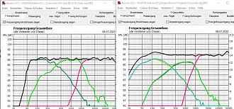

    Markus, ich verstehe nicht, was du da zeigst? Meine Korrekturen durch das DSP sind raumabhängig und wurden durch lange Hörtests ermittelt. Außerdem (schrieb ich schon oft), erfordert eine D'Appo-Box Korrekturen wegen der speziellen Abstrahlung.
    Die Concorde Mk3 entsprach bei der Messung in 70 cm Entfernung recht genau der Simu, am Hörplatz war es völlig anders.
    Diese Box klang brutal hart ......
    l.
    Du hast natürlich recht, dass zu viel Hochton (HT+6dB) als brutal hart vernommen wird. Diese von mir zitierte Schrieb zeigt eindeutig drei Fehler, die mit DSP beschönigt wurden. Du bist mit dem Ergebnis doch zufrieden und das ist das wichtigste.

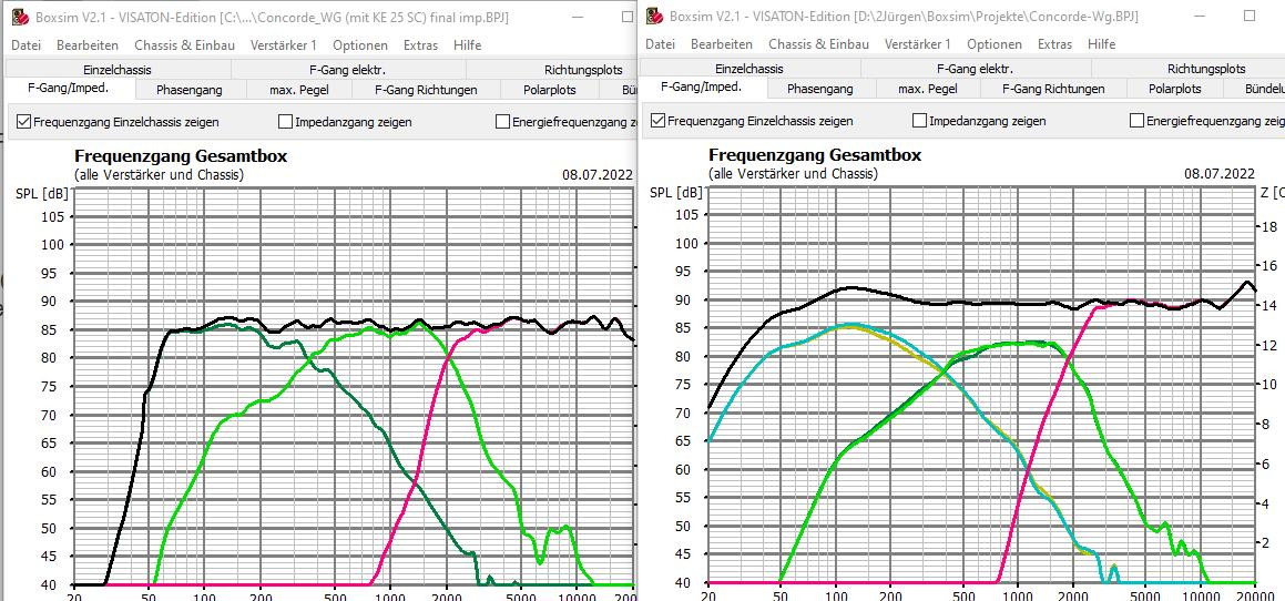

      Markus, du hast mich nicht geärgert, ich verstehe nur nicht, was du da verglichen hast, wie kommst du auf diese Kurven?
      Jedenfalls trifft nicht zu, dass Boxsim ungenau ist.
      Hier meine Con WG (damals noch passiv und geschlossen)) Boxsimdatei und Messung bei Visaton
      Klicke auf die Grafik für eine vergrößerte Ansicht  Name: con wg simu-messung.jpg Ansichten: 0 Größe: 253,2 KB ID: 703423

        Im Post 78 hast doch selber zitiert:

          Ich sage nicht, dass Boxsim schlecht wäre. Ich sage nur, dass Messungen unsere Fehler offenbaren.
            Klicke auf die Grafik für eine vergrößerte Ansicht  Name: texst.png Ansichten: 0 Größe: 100,0 KB ID: 703422
            Du kannst doch nicht eine beliebige Messung mit Raumeinflüssen nehmen und mit Boxsim vergleichen.
                Wenn du "unsere Fehler" durch Raumeinflüsse ersetzt, stimme ich dir zu.
                Oder meinst du "Opelfreak" hätte was falsch gemacht? Dass du von dessen Box und Messung redest, wird einem ja nicht sofort klar.....

                  Ich muss mich wiederholen: Diese Messung offenbart Drei Fehler, die mit Dirac glattgebügelt wurden. Bei 300Hz, 2kHz, und der MT Pegel. Ich bin mir sicher, dass die Simulation glatt wie Eishalle in Moskau war, oder Kiew.
                    • 28814
                    #84
                    OK, es hat etwas gedauert, bis wir synchronisiert waren.....300 und 2000 sind etwa die Übergangsfrequenzen, es kann sein, dass die Phasenbeziehung nicht gestimmt hat.
